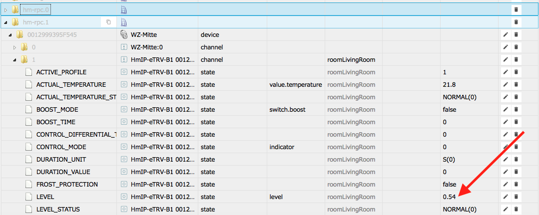

            Svengluepi last edited by
            Moin nochmal,
            ich habe rausgefunden dass der Ventilstatus etwas ander übergeben wird (siehe Bild).
            Nun muss ich nur noch aus den z.B. 0,54 54% machen.
            Sven

                    Murdockus @Svengluepi last edited by
                    @svengluepi said in Ventilstatus vom HmIP-eTRV-B1:
                    0,54 54%
                    Hallo Sven,
                    hast du es hinbekommen aus den 0,54 = 54% zu machen ! Ich benutze in Iobroker HabPannel und wollte auch Werte von 0 - 100 % nutzen.
                    Sven
                    Christof.Kac 1 Reply Last reply Reply Quote 0
                    • Christof.Kac
                      Christof.Kac @Murdockus last edited by
                      @murdockus Scheint ein Bug zu sein, bei mir ist es genauso.
                      Bei VIS kann man einen Multiplikator bzw. min/max angeben, dann wird das richtig skaliert.
                      Workaround wäre eine neue Variable, die Du mit dem Wert 100*Level beschreibst und deren Wert bei Änderung des Levels errechnet wird.
