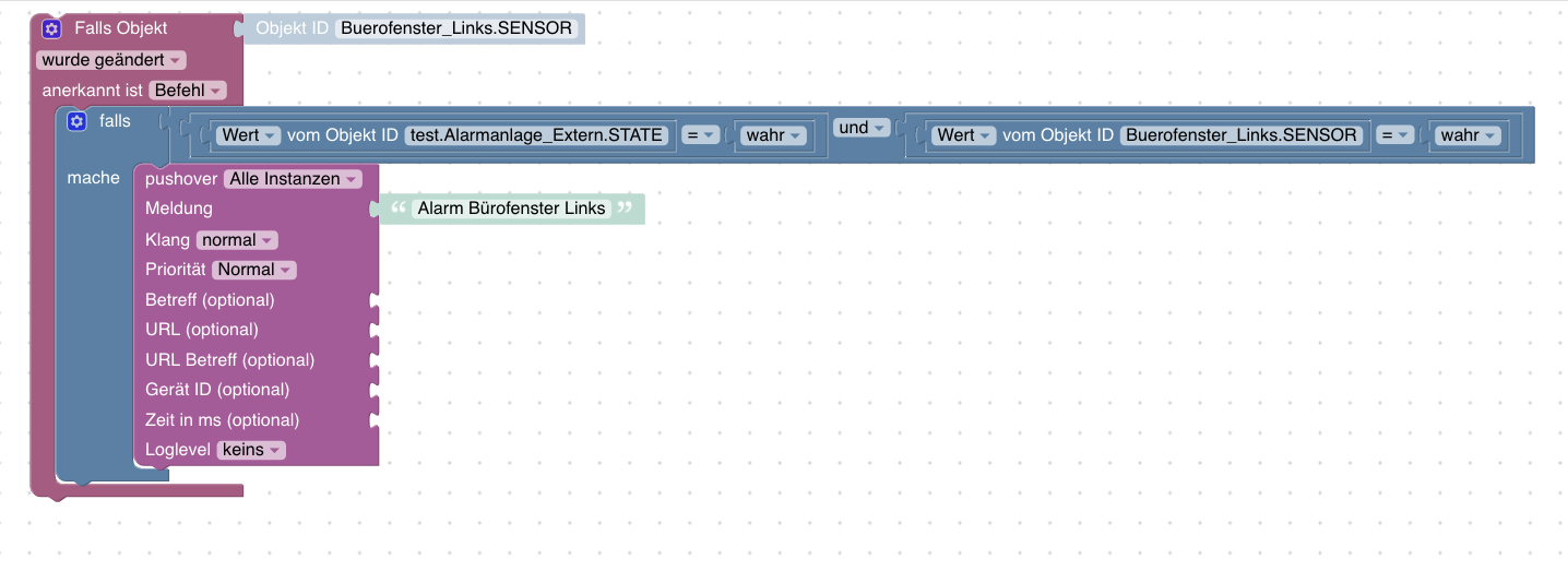

      Versuche schon seit Tagen eine kleine Alarmanlage mit Blockly zu realisieren.
      Ich möchte in meiner HM App über einen von mir angelegten virtuellen Schalter (CUXD), die Alarmanlage ein bzw. Ausschalten. (Alarmanlage Extern)
      Wenn diese aktiv ist, möchte ich eine Push-Nachricht auf meinem Handy bekommen, wenn das Fenster geöffnet wird. (Bürofenster rechts)
      Das mit den Push-Nachrichten klappt auch, aber wenn ich Alarmanlage Extern ausschalte, bekomme ich trotzdem noch die Push-Nachrichten.
      Habe ich dafür einen falchen Code verwendet?
      Folgenden Code wollte ich verwenden….
      https://www.bilder-upload.eu/bild-a3d1a5-1548957101.png.html Hatte anstatt des virtuellen Schalter es auch schon mit einer Systemvariable in Homematic ausprobiert. Aber auch damit bekomme ich es nicht zum laufen.
        BenSmith last edited by
        Habe es auch mal versucht, das Script noch weiter zu verschachteln.
        Aber auch so kann ich die Push-Funktion nicht in der APP deaktivieren.
        https://www.bilder-upload.eu/bild-c5972f-1548957204.png.html
          danw last edited by
          Wieso ein Schalter per Cuxd, und nicht per ioBroker?
          Leider erkenne ich in dem Screenshot gar nichts, viel zu klein.
            Danke für den Hinweis. Jetzt ist das Bild vergrößerbar.
            Wollte es nicht in IOBROker bedienen können, sondern in der Homematic-App.
              danw last edited by
              Die Logik dahinter ist ein wenig falsch. Du musst eine Subscription auf den Wert des Auslösers (Fensterkontakt o.ä.) machen und dann prüfen, ob die Alarmanlage eingeschaltet ist.
              // Das angehängte Blockly ist auch nur ein Beispiel.
                Danke! Nun funktioniert das auch.
