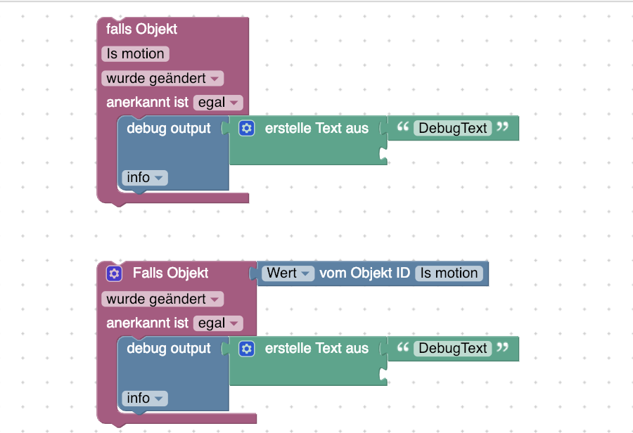

      ich habe eben ein recht simples Blockly zusammengebaut und einen Fehler in dem Blockly Triggern mit mehreren States erhalten
      zum Debug hab ich folgendes gemacht:
      on({id: "mihome.0.devices.motion_158d00027bcea4.state"/Is motion/, change: "ne"}, function (obj) {
      var value = obj.state.val;
      console.log((String('DebugText') + String('')));
      on({id: getState("mihome.0.devices.motion_158d00027bcea4.state").val, change: "ne"}, function (obj) {
      beim oberen "ein State" funktioniert es nun wie gewollt wenn ich den Block alleine ausführe
      beim zweiten mit "mehreren States" bekomme ich folgenden Fehler
      javascript.0 2019-01-26 19:39:35.487 error Error by subscription: empty ID defined. All states matched.
      javascript.0 2019-01-26 19:39:35.487 info Start javascript script.js.common.Skript1
      javascript.0 2019-01-26 19:39:35.470 error unsubscribe: invalid type of id - boolean
      javascript.0 2019-01-26 19:39:35.469 info Stop script script.js.common.Skript1
      javascript engine 3.6.4
      Ist eigentlich super simpel… aber ich komm nicht drauf
      Woran könnte das liegen? Könnte die Engine einen Defekt haben?
      Vielen Dank schonmal

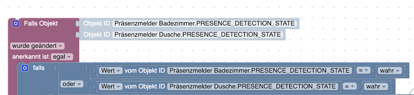

        Im zweiten mußt Du den blauen Bausten (Wert vom Objekt ID Is motion entfernen und direkt in das Feld darunter klicken. Wenn Du mehrere Trigger brauchst, dann klicke links auf das Zahnrad und füge welche hinzu.

          Verstanden, Danke für den Hinweis. Klappt.
          Das ist im ersten Moment leider nicht direkt ersichtlich, dass man hier keine Objekte einfügen darf.
          Wofür sind dann die einfügbaren dunkelblauen Objekte gedacht? Oder ist das einfach eine Inkonsistenz?

              in meinem Beispiel im ersten Post:
              "is motion" ist ein State "mihome.0.devices.motion_158d00027bcea4.state" und doch kein Gerät oder?
              Das Objekt ID Blockly holt ebenso "getState("mihome.0.devices.motion_158d00027bcea4.state").val" und keine Geräte ID…
              fürchte wir schreiben aneinander vorbei :oops:
              • madjack84
                madjack84 last edited by
                … langsam dämmerts
                verlangt eine ID und kein State.
                Das würde aber bedeuten, dass das dunkelblaue Blockly Teil mit Object ID gar nicht eingefügt werden darf oder?
