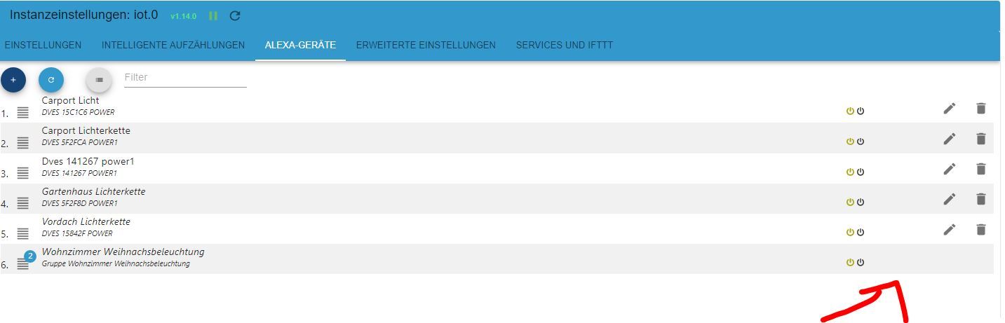

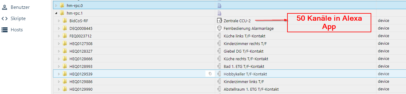

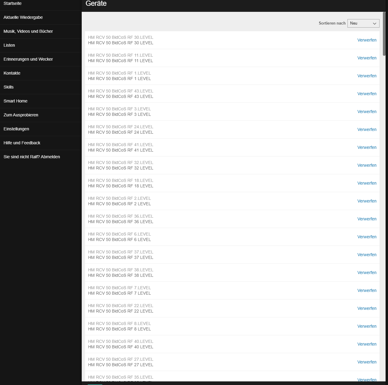

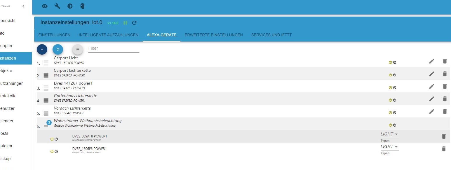

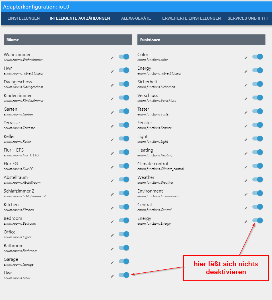

      @Ralf Naja Am Ende ist ja bei Geräten und Alexa immer die Frage welchen Namen SIe versteht und was Sie dann schaltet. Also bei soviel "kram" (Sorry) mit ähnlichen komischen namen wundert mich nicht das SIe ggf was falsches tut.
      Muss hier also Aufräumen oder die Räume und Funktionen deaktivieren und dann manuell das hinzufügen was Du brauchst
        Ralf @apollon77 last edited by
        @apollon77 Würde ich ja gerne tun, nur läßt sich nichts deaktivieren. Die Schieberegler bewegen sich nicht.
        • apollon77
          apollon77 @Ralf last edited by

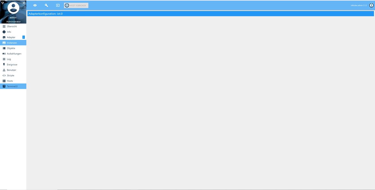

          @Ralf Auch nicht beim drauf klicken?Bei mir tut das 😞 Mal anderer Browser versucht?
          R 2 Replies Last reply Reply Quote 0
            @apollon77 Ja, mit IE, FF und Chrome. Auch lassen sich die Geräte in der Alexa Liste nicht löschen.
              @apollon77 Hab´s gefunden, in den erweiteten Einstellungen war bei eigene Einstellungen ein Haken drin. Ohne gehts.

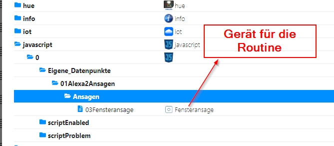

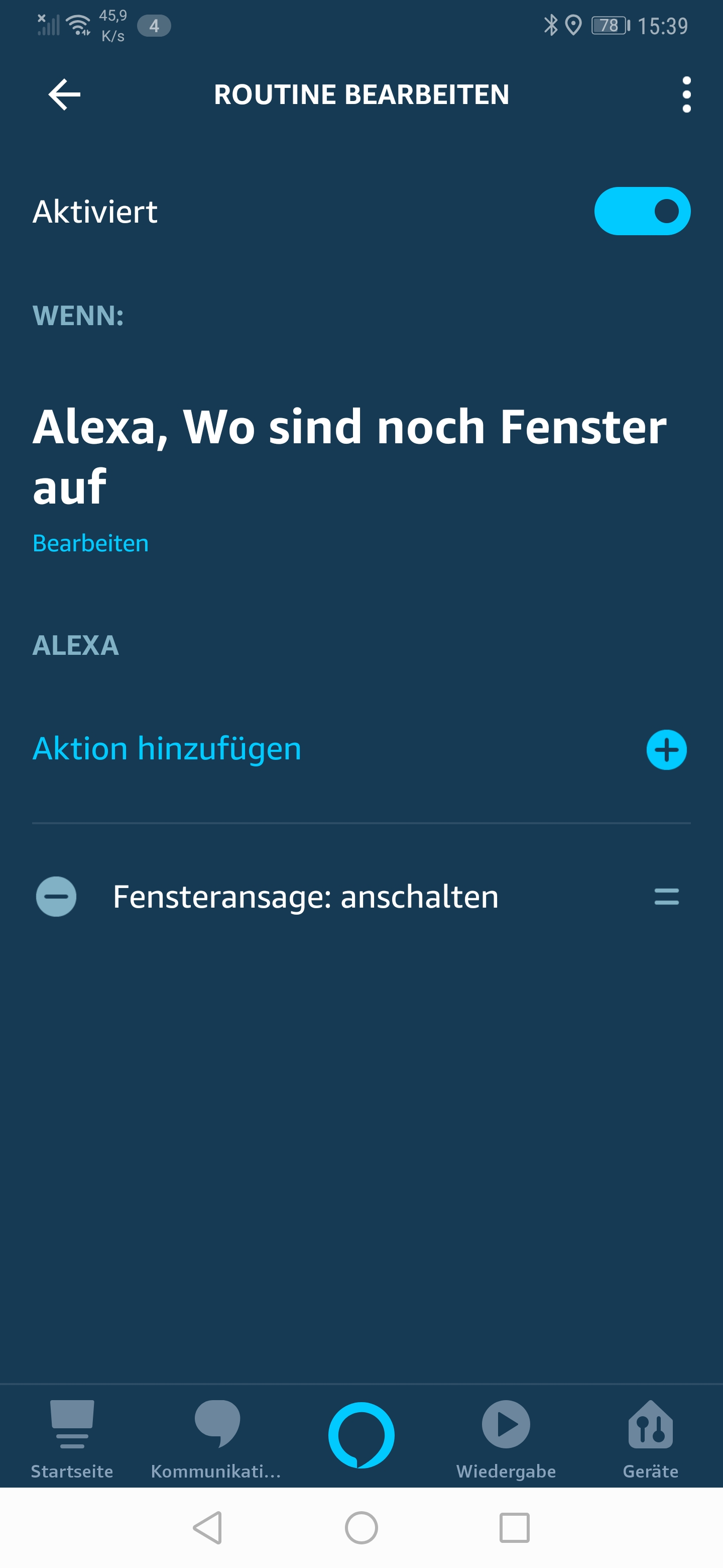

                @Ralf Wie genau machst Du das? Du hast ein State und wenn du das triggerst dann macht ein Skript was oder wie? Und das State kannst Du nicht einfügen? oder wie?

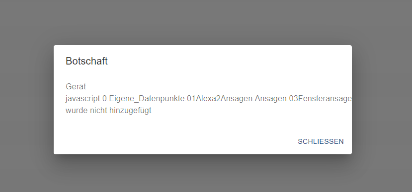

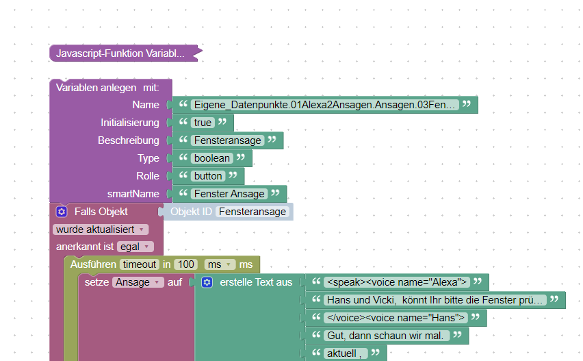

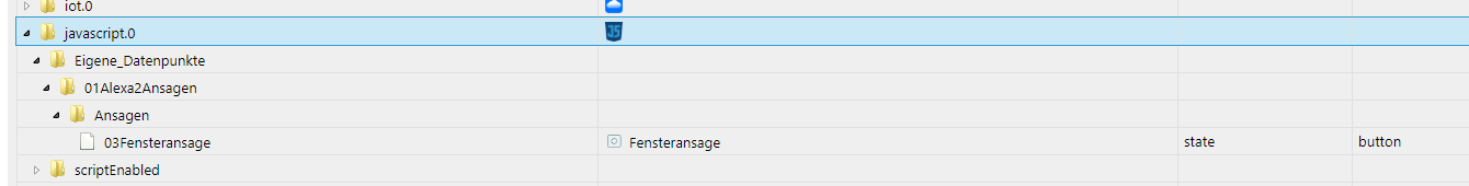

                  Ralf @apollon77 last edited by Ralf
                  @apollon77 Ich habe das Skript damals von dslraser und mit seiner Hilfe übernommen.
                  wird der Datenpunkt aus den javascript Objekten übernommen und gestartet :
                  Der Datenpunkt lässt sich aber bei den Alexa Geräten nicht übernehmen :
                  Ich bin mir nicht mehr sicher, ob das der richtige Weg ist.
                  Eigentlich müsste das Gerät doch über das Blockly erzeugt werden
                  Ist erledigt : Ich habe den Datenpunkt komplett gelöscht und über den Neustart des Skriptes neu erstellen lassen. Jetzt wurde das Gerät erstellt und ich kann es über die Routine starten 😁
                  Vielen Dank für deine Hilfe. Wünsche noch einen schönen Abend.

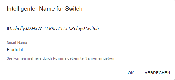

                    Ich habe folgendes Problem:
                    Ich habe eine neue Steckdose angelernt (Zigbee), die auch via VIS etc. schaltbar ist.
                    Allerdings kann ich sie nicht im iot-Adapter via Menu hinzufügen (Fehlermeldung ungefähr: device existiert nicht und wurde nicht hinzugefügt). Im Log kommt folgende Fehlermeldung:
                    (25778) "zigbee.0.7cb03eaa0a06c2e0.state" not exists or no native part.
                    Im RAW des Objektes habe ich nachgesehen, der Eintrag für smart name ist vorhanden. Ich habe ihn auch mal editiert und neu gespeichert - gleiches Ergebnis.

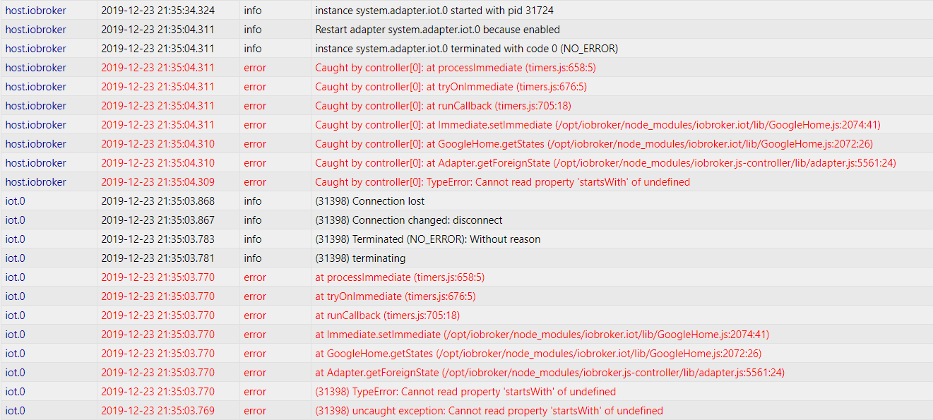

                              Ich bin kurz vorm Verzweifeln.

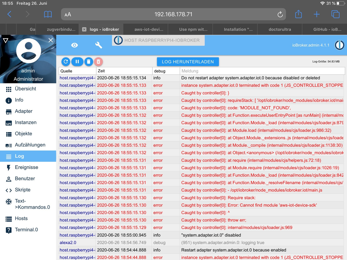

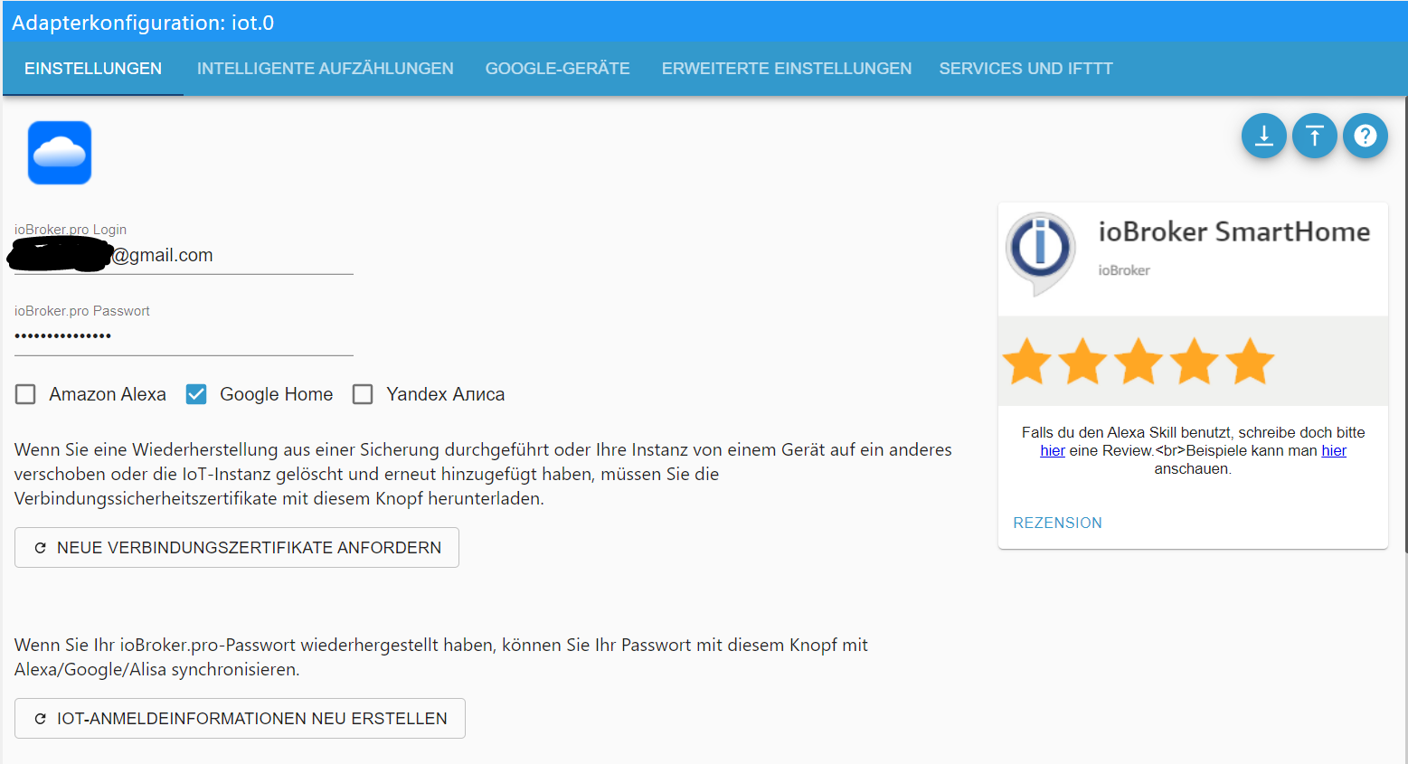

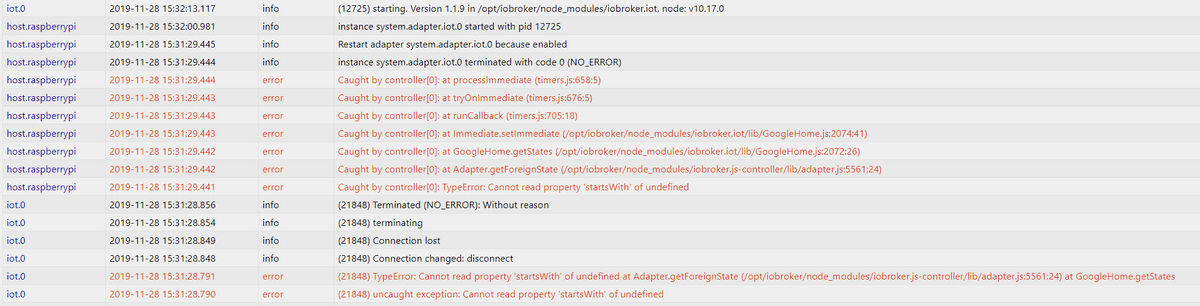

                              Ich habe mir heute die Pro Lizenz gekauft... trotzdem bekomme ich immer noch diese Meldungen im Log:
                              Ich habe den Adapter schon deinstalliert, Instanz gelöscht, Adapter aussm Github installiert, Instanz erstellt, neue Verbindungszertifikate angefordert, Passwort resettet, ioBroker Verknüpfung aus der GHome-App aufgehoben, neu verbunden ... nix!
                              Noch 'nen Tipp parat? 😞
                              Edit:
                              Wenn ich Homematic-Geräte abfrage, stirbt der Adapter komplett:
                              • Meister Mopper
                                Meister Mopper @hollywoot last edited by
                                @hollywoot

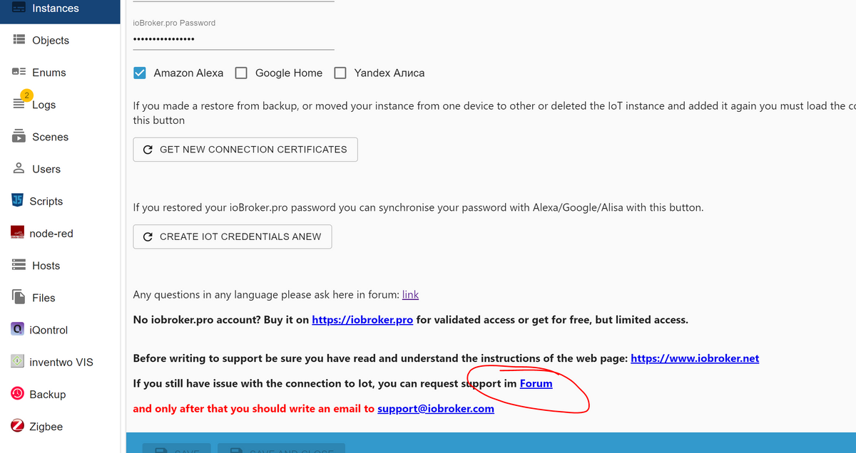

                                Ich habe es so in den Griff bekommen:
                                1. In den Einstellungen das Passwort löschen und abspeichern und schließen.
                                2. Das Passwort in den Einstellungen eingeben, abspeichern und schließen.
                                3. In den Objekten unter IOT die Certs löschen.
                                4. IOT-Adapter zweimal neu starten.
                                  sonst
                                5. Neue Certs anfordern (geht nur, wenn der Adapter einmal erfolgreich gestartet wurde). Ein Übergangspasswort wird per Mail geschickt.
                                hollywoot 1 Reply Last reply Reply Quote 1
                                • hollywoot
                                  hollywoot @Meister Mopper last edited by
                                  @Meister-Mopper
                                  Danke für die Antwort und den Hinweis.

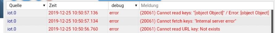

                                  Allerdings geht nun gar nichts mehr. Ich bekomme auch keine Mail mit Passwort zugesendet. Ich weiß allerdings, dass das vor zwei Tagen noch wunderbar funktioniert hat.
                                  Jetzt steht folgendes in meinem Log:
                                  Frohe Weihnachten!
                                  apollon77 D 2 Replies Last reply Reply Quote 0
                                  • apollon77
                                    apollon77 @hollywoot last edited by
                                    @hollywoot Instanz mdl gelöscht und neu angelegt? Dir eingegebenen Username und passtwort von deinem Pro Account sind korrekt? Ggf nochmal bei eingeben. Aktuellste iot Version?
                                    hollywoot 1 Reply Last reply Reply Quote 0
                                    • hollywoot
                                      hollywoot @apollon77 last edited by
                                      @apollon77
                                      Es ist wirklich super dämlich. Aber scheinbar war das Passwort wirklich falsch.
                                      Ich hab nun nochmal alles gelöscht, Instanz neu hinzugefügt, Email und Passwort eingegeben und bekam immer noch die Errors.
                                      Anderes Passwort versucht und nun fährt die Instanz ohne jegliche Errors hoch.
                                      Durch das ständige Hin und Her und das Passwörter ändern, etc. habe ich wohl ein altes Passwort eingegeben und nicht das neue.
                                      @Meister-Mopper
                                      Der Hinweis mit dem doppelten Neustart etc. scheint auch funktioniert zu haben.
                                      Ich danke vielmals für die umgehenden Tipps und Ratschläge 🙂

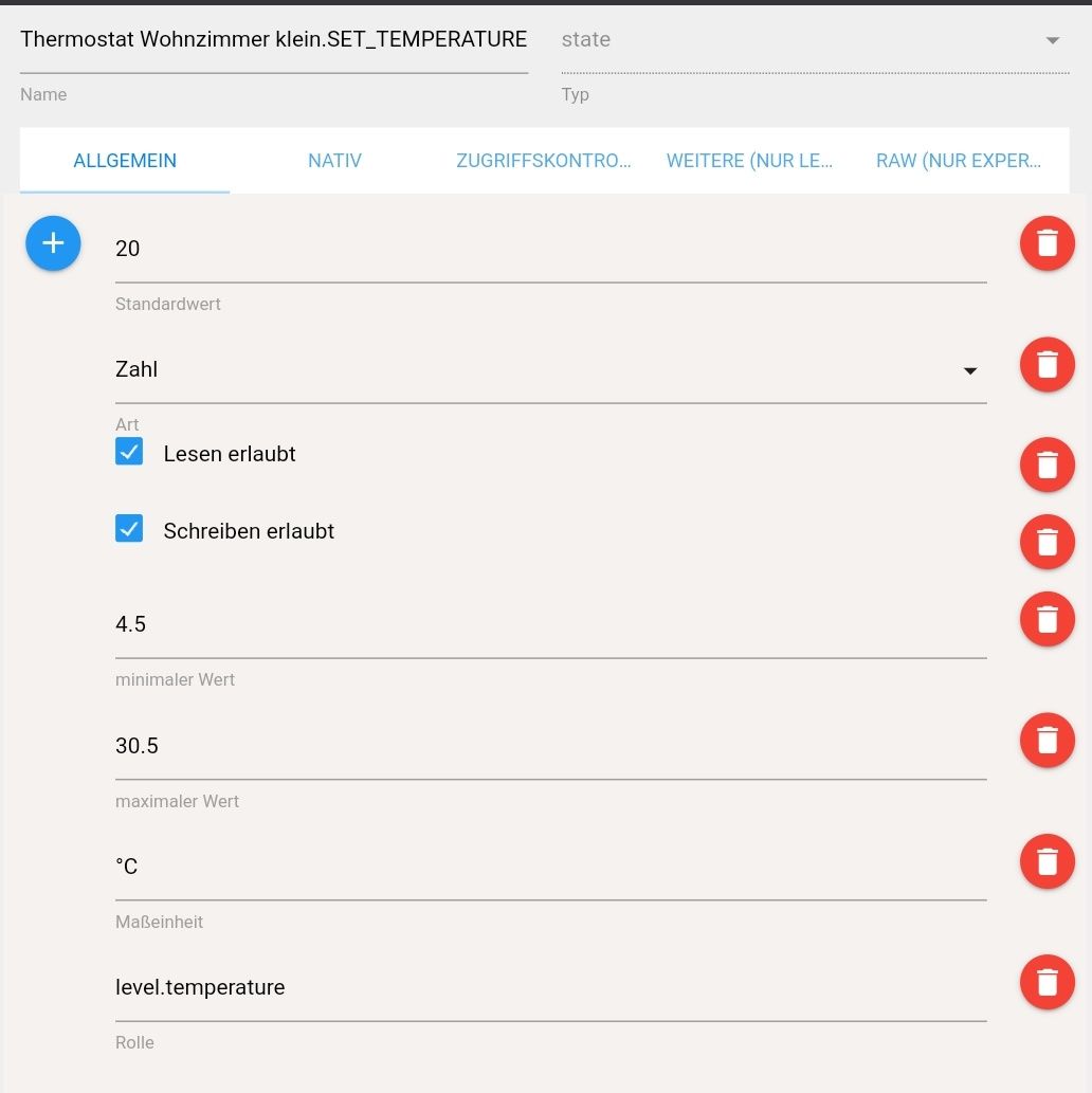

                                          Ich habe auf der Arbeit und bei meinen Bruder noch jeweils einen iobroker im Einsatz und auch da finde ich die Attribute nicht mehr.

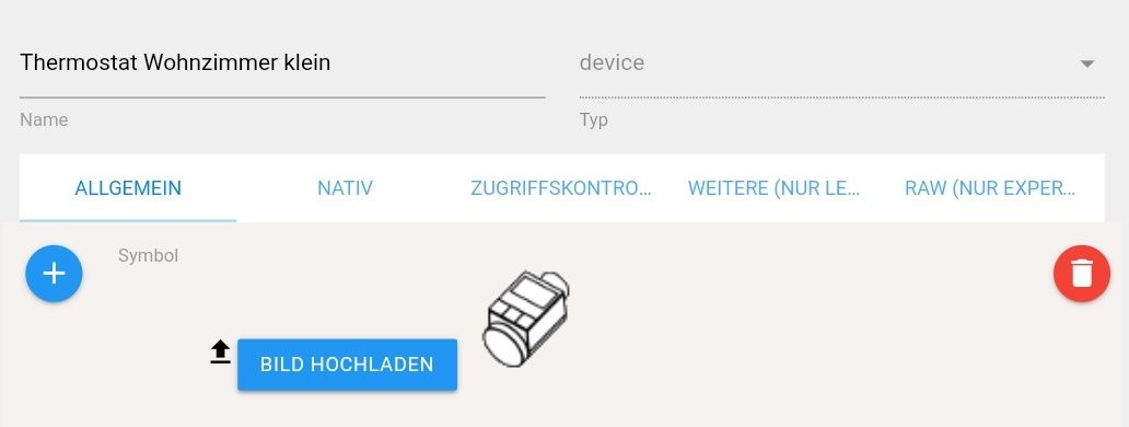

                                          Hier mal als Beispiel ein HM Thermostat.
                                          Aber auch bei allen Shellys oder Sonoffs finde ich nichts mehr.
                                          Edit
                                          Hier mal das komplette Objekt, kein bestimmter Datenpunkt
                                          • apollon77
                                            @hollywoot das findest du auch dort nicht ... da gibts nur im „raw“ Tab im json
