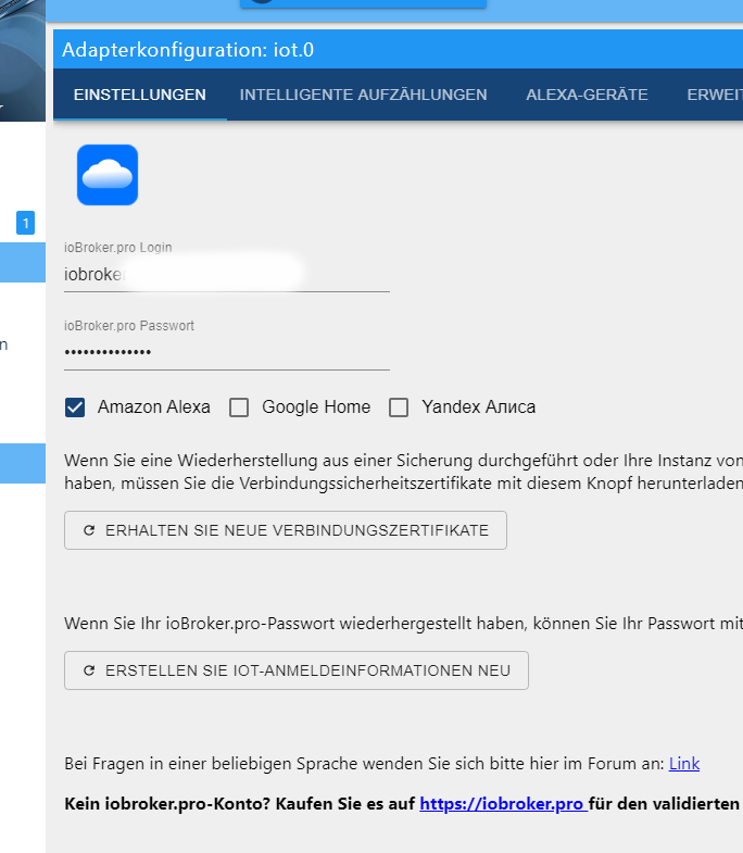

              Ich habe den Adapter neu gestartet, unter "Einstellungen" "erhalten Sie neue Verbindungszertifikate" angeklickt, …
              Was kann ich noch machen?
              Ich nutze die pro-Version.

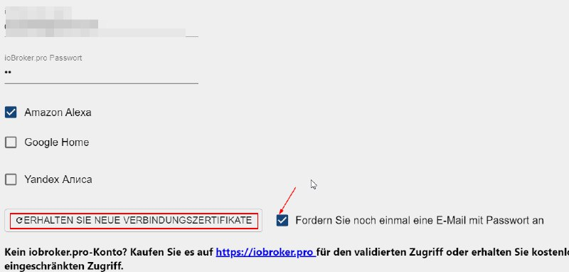

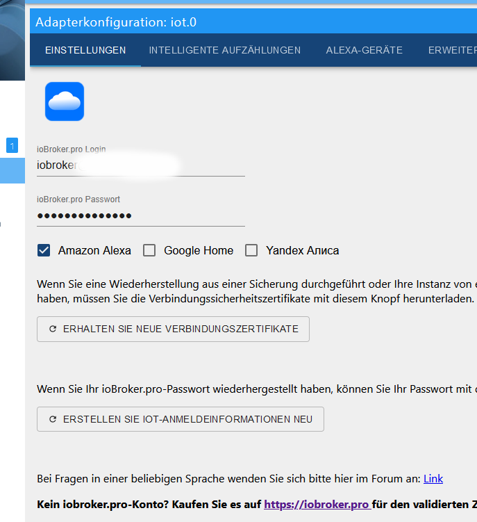

                    Ich habe den Button für die Erneuerung des Zertifikats angeklickt. Dann kommt der Hinweis, dass es nach einem Neustart erneuert wird.
                    Den Adapter habe ich dann gestoppt und neu gestartet. Die Anzeige bleibt bei gelb.

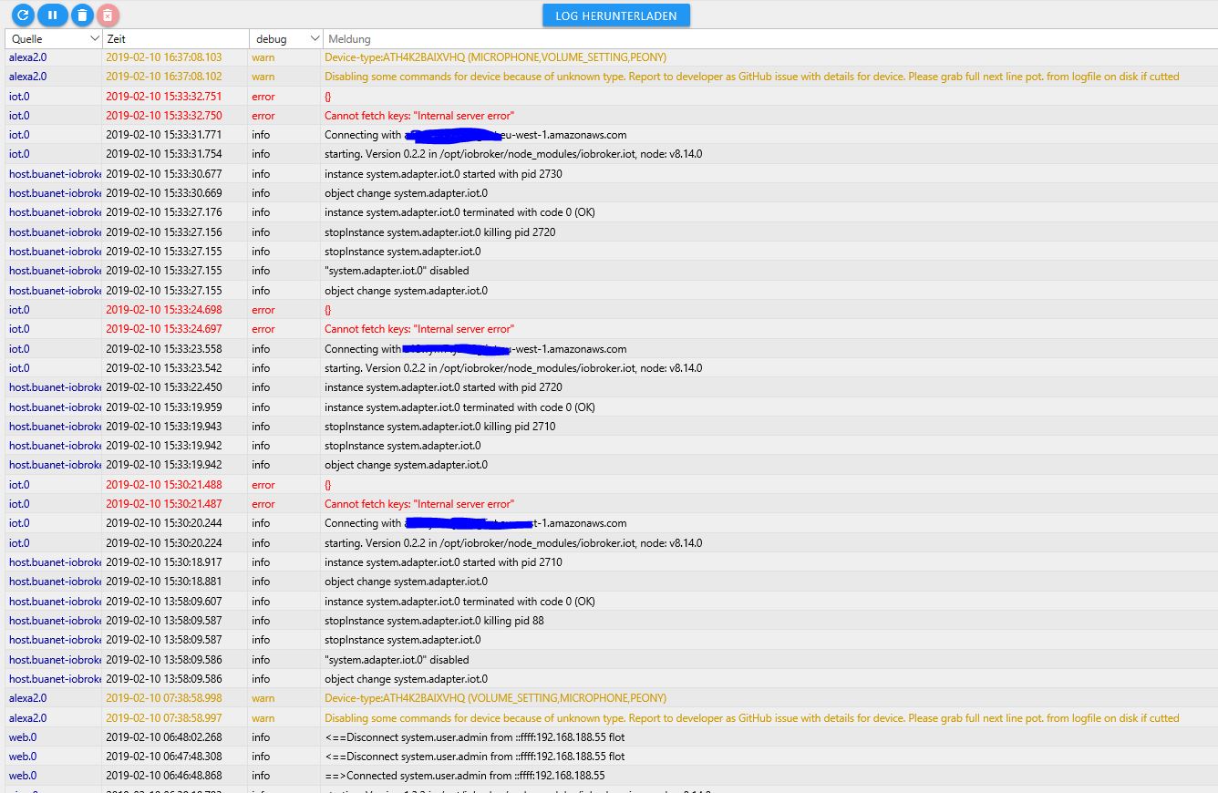

                      Das ist der LOG-Eintrag:
                      • apollon77
                        apollon77 last edited by
                        Ok, dann update mal bitte den iot-Adapter. Aktuell ist die 0.3.1 glaube ich 🙂 Und die Login Daten passen wirklich?

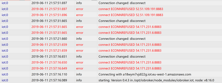

                                    nachdem ich heute mein ioBroker neu aufgesetzt habe und ein Minimal-Backup über den Backitup-Adapter gemacht habe, diverse Adapter neu installiert, Uploaded oder von GIT installiert habe, den Zigbee-USB-Stick in Proxmox von der einen VM auf die andere umgezogen hab, funktioniert soweit wieder alles - AUßER der IOT 😲
                                    Der Cloud-Adapter läuft wunderbar (hab ne Pro-Lizenz). Bei Amazon hab ich den iot-Skill aktiviert und verbunden. Hilft nur allet nix, wenn der iot gelb bleibt. Hab schon paar mal neu installiert (Instanz & Adapter gelöscht, neu druff) mit folgendem Fehler:
                                    iot.0	2019-07-15 19:54:11.994	error	[object Object]
                                    iot.0	2019-07-15 19:54:11.994	error	Cannot fetch keys: "Internal server error"
                                    iot.0	2019-07-15 19:54:09.511	error	Cannot read URL key: Not exists
                                    Hab jetzt hier rumgelesen, aber keine Info gefunden, die mir dabei hilft...HELP 🙂

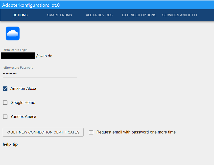

                                        @apollon77 v1.0.0 😉
                                          Kueppert @apollon77 last edited by
                                          @apollon77 hab die Version nach 3maligem Neuinstallieren nun auf Version 0.4.3 (stable release) downgegraded. Jetzt konnte ich mich mit iot verbinden (grün).
                                          Version 1.0.0 scheint noch nicht zu laufen. Sprache war in der v1.0.0 auch english anstatt deutsch, wie ich es im Admin eingestellt hab.
                                          Problem gelöst 🙂
