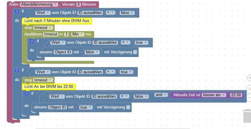

      Ich habe heute mal wieder ein bißchen die kleinen Blöcke geschoben.
      Ziel sollte es sein, daß das Licht im Treppenhaus wenn es draussen langsam dunkel wird über einen Xiaomi BWM und einen shelly einzuschalten und nach 3 Minuten ohne Bewegung wieder auszuschalten. Das ganze soll aber nur bis 23:00 Uhr gelten. Danach muß der Taster bedient werden.
      Könnt Ihr mal bitte drüber schauen, ob das so paßt?
      <xml xmlns="http://www.w3.org/1999/xhtml"><block type="astro" id="t.tSeid7sNh[yHh1LAy." x="-281" y="-270"><field name="TYPE">dusk</field>
      <field name="OFFSET">0</field>
      <statement name="STATEMENT"><block type="controls_if" id="Qlzb+7]1+/8]/[slqMyv"><value name="IF0"><block type="logic_compare" id="EN%ThXo=Vkoh96QCttI."><field name="OP">EQ</field>
      <value name="A"><block type="get_value" id="sn+VWw,.S28eCK7Z3AXY"><field name="ATTR">val</field>
      <field name="OID">ID auswählen</field></block></value>
      <value name="B"><block type="logic_boolean" id="u^h#@7H9W/RD?a/z,3;9"><field name="BOOL">FALSE</field></block></value></block></value>
      <statement name="DO0"><block type="comment" id="y.HTOY-{kanqNILZ2G4"><field name="COMMENT">Licht nach 3 Minuten ohne BWM Aus</field>
      <next><block type="timeouts_cleartimeout" id="t;ibJP#%bjEetwg;b:.v"><field name="NAME">timeout</field>
      <next><block type="timeouts_settimeout" id="es|nk/rh8,%+vK;h!C%V"><field name="NAME">timeout</field>
      <field name="DELAY">3</field>
      <statement name="STATEMENT"><block type="controls_if" id="{MD=zd5W^#!Dkg|K7p]d"><value name="IF0"><block type="logic_compare" id="F?w}Qb27(p~NM_%|g9m]"><field name="OP">EQ</field>
      <value name="A"><block type="get_value" id="qjybsceM~Vcpg+80o;;"><field name="ATTR">val</field> <field name="OID">ID auswählen</field></block></value> <value name="B"><block type="logic_boolean" id="d{lOOM:3#4OQ()4]g7r7"><field name="BOOL">TRUE</field></block></value></block></value> <statement name="DO0"><block type="control" id="b1xQLryfibT/WW#34A%+"><mutation delay_input="false"></mutation> <field name="OID">Object ID</field> <field name="WITH_DELAY">FALSE</field> <value name="VALUE"><block type="logic_boolean" id="{??HNJv;Qg)*RL%-W@=h"><field name="BOOL">FALSE</field></block></value></block></statement></block></statement></block></next></block></next></block></statement> <next><block type="controls_if" id="Sf+j:*HAug(5P%3](,.u"><value name="IF0"><block type="logic_compare" id="r_RfGbqUz?wpO(6j16*%"><field name="OP">EQ</field> <value name="A"><block type="get_value" id="|]ZyW~=04HQ68{.-_iCe"><field name="ATTR">val</field> <field name="OID">ID auswählen</field></block></value> <value name="B"><block type="logic_boolean" id="1+01@;jVe2Gxw)JI8sb("><field name="BOOL">TRUE</field></block></value></block></value> <statement name="DO0"><block type="timeouts_cleartimeout" id="NGbNSE|lTd|aZC_4RyB("><field name="NAME">timeout</field> <next><block type="comment" id="f.^dEBN?PhlAAB5s77A"><field name="COMMENT">Licht An bei BWM bis 22:00</field>
      <next><block type="controls_if" id="U2NZ?x96RI(/uLB+V(!a"><value name="IF0"><block type="logic_operation" id="u-ELqv|O#5-d.C)}k4"><field name="OP">AND</field>
      <value name="A"><block type="logic_compare" id="3x(n4naLjkKH
      g}KPmhe"><field name="OP">EQ</field>
      <value name="A"><block type="get_value" id="92eJ[rWZ}W/;@#h#to5M"><field name="ATTR">val</field>
      <value name="B"><block type="logic_boolean" id="-Fz1Vgp#mX5}[v356u9"><field name="BOOL">FALSE</field></block></value></block></value>
      <value name="B"><block type="time_compare" id=".TYPtG961(5?I0t^~T,/"><mutation end_time="false"></mutation>
      <field name="OPTION"><</field>
      <field name="START_TIME">22:00</field></block></value></block></value>
      <statement name="DO0"><block type="control" id="M[!RC7W]be=u(79,lEm
      <value name="VALUE"><block type="logic_boolean" id="a2|D[T{w@R!i]CkL}jS-"><field name="BOOL">TRUE</field></block></value></block></statement></block></next></block></next></block></statement></block></next></block></statement></block></xml>
      Dann habe ich noch ein paar generelle Fragen zu Blockly.
      Ich habe seit meinem Umzug auf docker die Version 4.0.1\. der script Engine.
      Jetzt sind die Blöcke zum Teil in Englisch gemischt mit Deutsch. Kann ich das irgendwo umschalten?
      Wie Ihr auf dem Bild oben sehen könnt, erscheint die ausgewählte ID nicht mehr. Das macht das Lesen sehr schwierig, weil man nicht weiß, welche ID nun eigentlich gemeint ist. (Ist überhaupt eine ID ausgewählt oder scheint da etwas zu haken???)
      Wie kann ich den "und" Baustein so einstellen, daß die Und-Bedingung unter der ersten Bedingung und nicht daneben ist?
      Danke Euch und Grüße
      Andreas

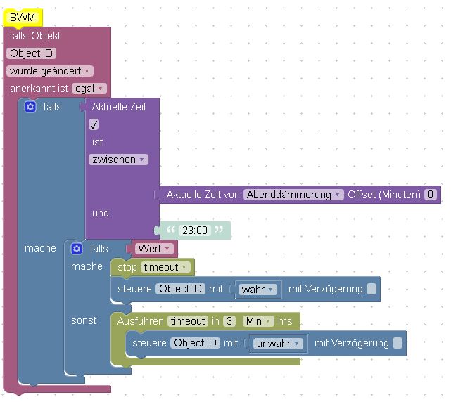

        paul53 last edited by paul53
        @weimaraner:
        Dann muss der BWM der Trigger sein !
        Etwa so.

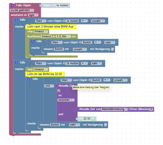

              @Paul53: Danke für das blockly. Ich hatte parallel jetzt diese Idee:
              Die müßte doch aber auch gehen, oder?
              Grüße Andreas
                @weimaraner:
                Die müßte doch aber auch gehen, oder? `
                Ja.
                Das erste stop timeout ist unnötig, da auf Wertänderung getriggert wird: Bevor der Zweig mit Wert von is motion == unwahr erneut durchlaufen wird, wird der Timer bereits im anderen Zweig gestoppt.
                Anstelle der zweiten Abfrage Wert von is motion == wahr genügt ein sonst der ersten Abfrage (ist in der Wirkung identisch).
