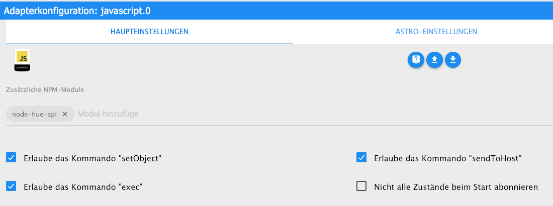

              Vielen Dank für eure Hilfe~~ ` ~~Deine Fehlermeldung sagt eigentlich das Du eventuell einen Haken im Java Script Adapter gesetzt hast, nimm den mal raus.
              Unten rechts im Anhang
              3822_bildschirmfoto_2019-01-31_um_11.18.46.png ~~

                Hallo dslraser,
                vielen vielen Dank!!!! 😄 Es funktioniert, so einfach und doch so kompliziert.
