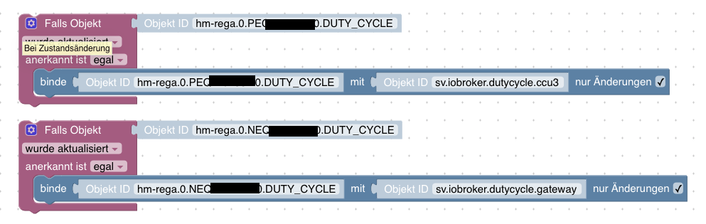

      Das Script um das es anscheinend geht ist dieses:
      ! on({id: 'hm-rega.0.PEQ1102381.0.DUTY_CYCLE', change: "any"}, function (obj) {
      ! var value = obj.state.val;
      ! var oldValue = obj.oldState.val;
      ! on({id: 'hm-rega.0.PEQ1102381.0.DUTY_CYCLE', change: "ne"}, function (obj) {
      ! setState('hm-rega.0.34987', obj.state.val);
      ! on({id: 'hm-rega.0.NEQ0707747.0.DUTY_CYCLE', change: "any"}, function (obj) {
      ! on({id: 'hm-rega.0.NEQ0707747.0.DUTY_CYCLE', change: "ne"}, function (obj) {
      ! setState('hm-rega.0.34988', obj.state.val);
      Das Script ist mit Blockly erstellt. Die Wertetypen von hm-rega.0.34987 und hm-rega.0.34988 sind identisch.

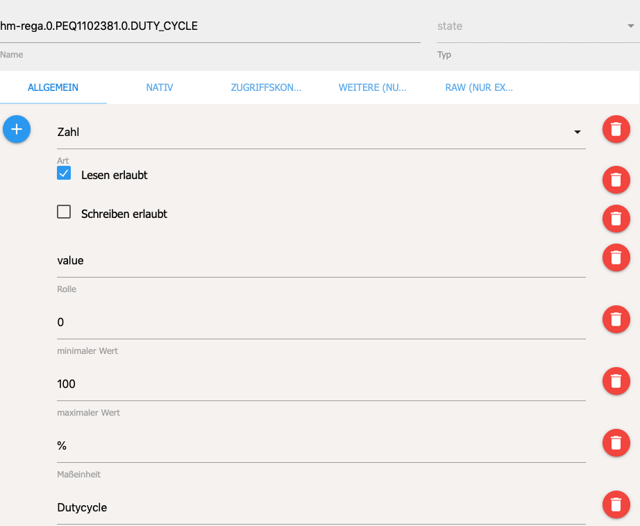

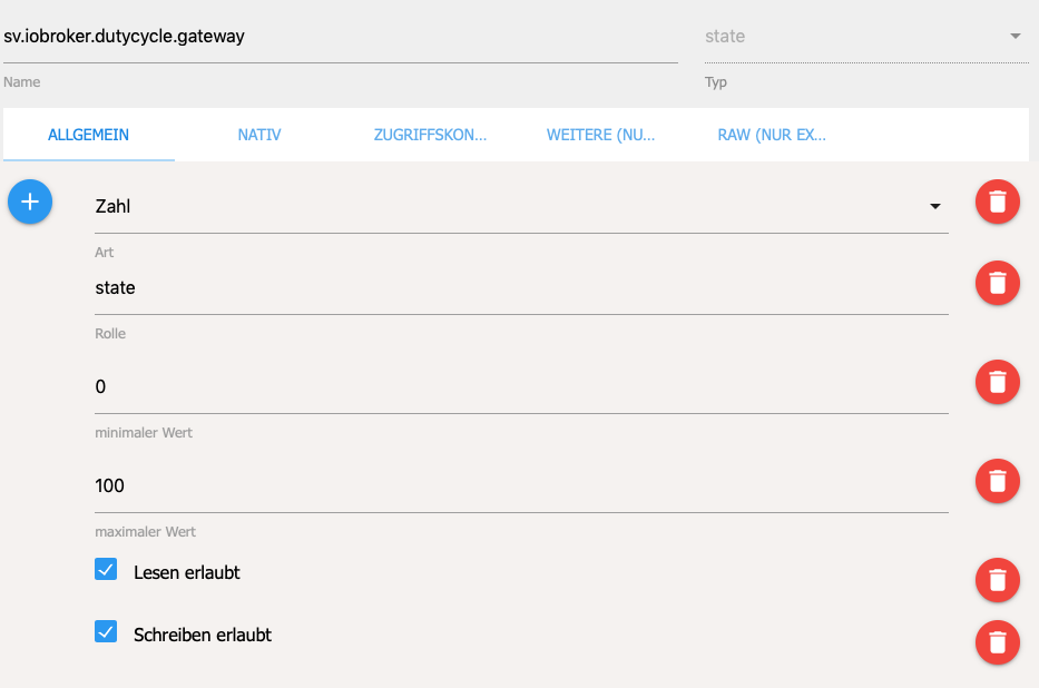

                paul53 last edited by
                Die Darstellung ist nicht eindeutig, da ein String "7 %" genau so aussieht wie eine Zahl 7 mit der unit "%". Welchen Typ zeigt die Datenpunkteigenschaft (Bleistiftsymbol rechts) ?
                • Fenriswolf
                  Fenriswolf last edited by
                  @paul53:
                  Die Darstellung ist nicht eindeutig, da ein String "7 %" genau so aussieht wie eine Zahl 7 mit der unit "%". Welchen Typ zeigt die Datenpunkteigenschaft (Bleistiftsymbol rechts) ? `
                  So sehen die Datenpunkt momentan aus, habe mich mal auf einen Wert beschränk, ist identisch jeweils bei dem anderen.
                    Dann sollten alle Datenpunkte Zahlen enthalten. Besser testen, was wirklich enthalten ist:
                    Du verwendest Trigger innerhalb von Trigger, denn binde enthält bereits den Trigger auf den Quell-Datenpunkt.
