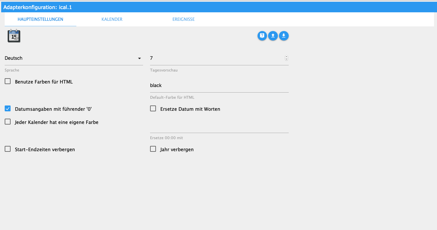

          Einmal steht etwas in entry, einmal nicht. Wie ist der iCal Adapter eingestellt? Ich habe nur die URL der .ical konfiguriert, mehr nicht.

              der-eine last edited by
              Hier sind die Einstellungen

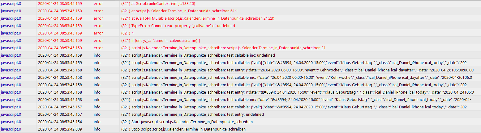

                      ich habe obenstehendes Skript bei mir eingebunden und bekomme die gleiche Fehlermeldung wie der uneinsichtige Kollege 🙂

                      Anbei die Logs:
