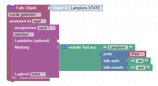

      ich habe das Problem das bei einem einfachen Blockly Script die Ansagen über SayIt immer doppelt erfolgen.
      Z.B. bei diesem Blockly:
      Ich habe 2 SayIt Instanzen installiert. Eine geht auf einen Google Home und die zweite aktuell auf alle Browser in denen VIS geöffnet ist.

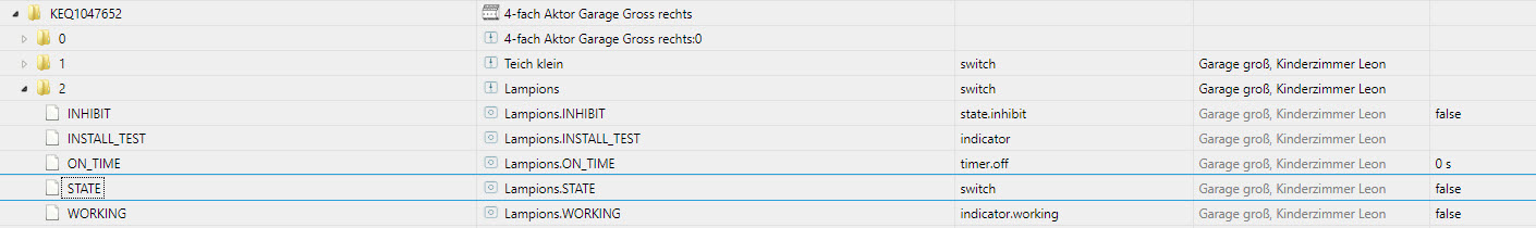

      Das ist der DP der zum Triggern verwendet wird:
      Egal ob ich die SayIT.0 (Google Home) oder SayIT.1 (Browser) auswähle erfolgen die Ansagen immer doppelt.

        Wie sieht denn das daraus generierte JavaScript aus?

            Hier der JS Code:
            on({id: 'hm-rpc.0.KEQ1047652.2.STATE', change: "ne"}, function (obj) {
              var value = obj.state.val;
              setState("sayit.1.tts.text", "" + (String('Lampions ') + String((obj.state ? obj.state.val : "") ? ' an' : ' aus')));
              console.log("sayIt: " + (String('Lampions ') + String((obj.state ? obj.state.val : "") ? ' an' : ' aus')));

                    Hi, trotz des älteren Themas mein Senf dazu. Hatte vor kurzem auch das Problem. Meine Lösung war beim Trigger das "anerkannt ist" auf Update zu setzen und dadurch waren die doppelten Ansagen weg. Kann Zufall sein aber bei mir hat's was gebracht.
