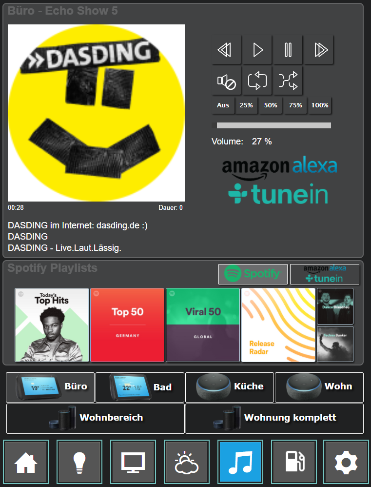

                          • ICEMAN
                            ICEMAN @sigi234 last edited by
                            @sigi234 SUPER!!! Voll gut umgesetzt!!

                              • ICEMAN
                                @sigi234 VIELEN 💜lichen DANK für die Exporte!!
                                • ICEMAN
                                  @sigi234 ich habe jetzt einfach mal alle importiert und suche mir den aus, wo mir am Besten gefällt! Noch ne Frage: Viele Radiosender übertragen doch auch die Titel. Kann man die auch irgenwie abfragen??

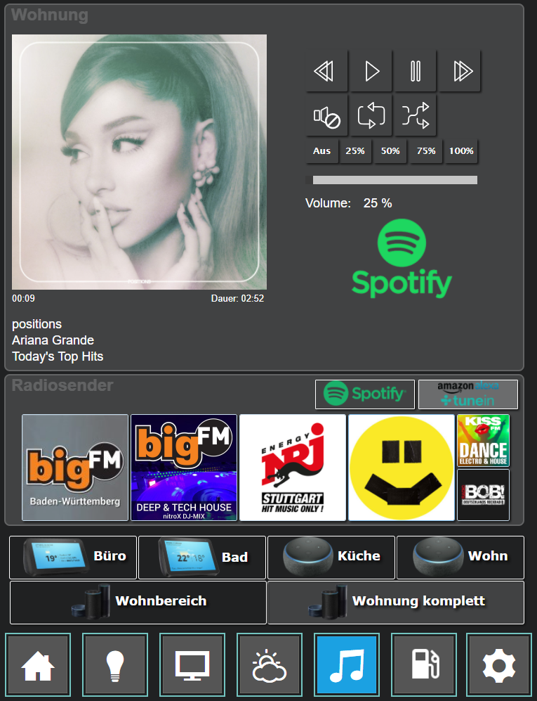

                                    manu4771 @Negalein last edited by
                                    @Negalein said in Alexa View:
                                    @cmeyer86:
                                    Hat denn hier jemand eine "Basis" - View zur Hand die man weiter ausbauen kann?! `
                                    So sieht meine aus!
                                    Welche Buttons hast du hier verwendet? Gefällt mir sehr gut. Sind das auch nur Taster.
                                    Die Kontrollleiste von KODI funktioniert bei meinen Echos leider nicht... Warum auch immer.
                                    jQuery Buttons sind funktional, gefallen mir aber nicht... Anpassen scheint mir komplex über uiThemes.
                                    Habe noch nichts zu frei anpassbaren Tastern gefunden...

                                        manu4771 @Negalein last edited by manu4771
                                        @Negalein
                                        Besten Dank Dafür. Hab ich jetzt mal so übernommen. Der Button löst viele Probleme die ich noch offen hatte.
                                        Das einzigste was mir fehlt, ist die "pressed" Funktion. Bei den Echo Buttons habe ich noch eine Graue Fläche hinterlegt dir per Sichtbarkeit anzeigt bei welchem Echo ich gerade bin. Kann man das eleganter lösen?
                                        Der obere Player Bereich existier einmal pro Echo und wird abhängig von der Auswahl unten angezeigt. Genau so bei der Wahl Spotify Playlist / TuneIn Radiosender.
                                        Für mich ist auch die Multiroom Funktionalität so enedlich passabel gelöst (eigener Player Bereich).
                                        Danke dir und auch Sigi für die Ideen und Exporte hier im Thread.
                                        Hier noch mein vorläufiges Ergebnis:
                                        Aktuell noch auf einem alten iPad im Hochformat.
                                        Was mich noch reizen würde. BT Verbindung auf Knopdruck der Echos mit meinem Lautsprechern im Büro + Wohnzimmer. Hier bin ich noch am Versuchen.
                                        E/ Eine Swipe Funktion bei Playlisten/Radiosendern um mehr angezeigt zu bekommen steht auch noch auf dem Plan.
                                        Muss hier mal testen mit Swipe Navigation oder Carousel, jemand schon vorab einen Tipp parat?
