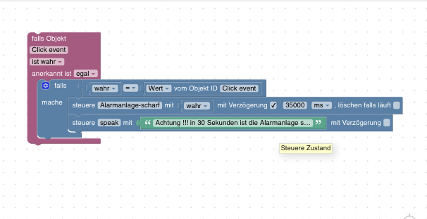

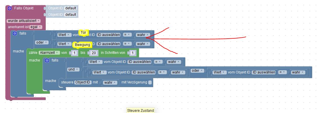

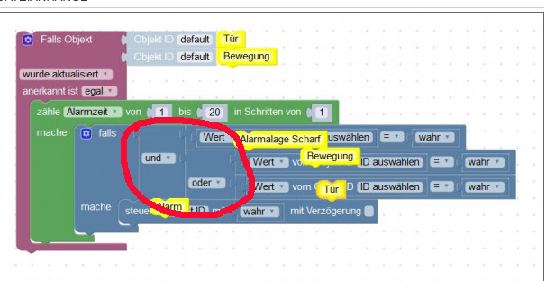

      ich habe mir mit den Adaptern von Aqara eine Alarmanlage gebastelt, die soweit auch schon funktioniert. Ich lasse es momentan noch über einen "Mehrfachtaster" von Xiaomi Aqara laufen (den Runden), da löse ich mit kurzem Druck die Alarm"vorlaufzeit" aus, ich habe dann 35 Sekunden, um das Haus zu verlassen, danach ist alles scharf. Das geht auch super, im Alarmfall werde ich angerufen und es gibt noch Pushover infos.
      Nun zum Problem, der Schalter ist drinnen "versteckt", ich brauche auch gut 20 Sekunden, um den zu deaktivieren.
      Allerdings löst aktuell die Alarmanlage über minimum 2 Sensoren ( Bewegung und Tür ) sofort aus. Ich weiß nicht, wie ich die mir benötigten 20 Sekunden hinterlegt bekomme. Jemand einen Tip ?
      Anbei mal die Skripte .
      17246_tasterein.png 17246_alarm_scharf.png 17246_ausgel_st.png 17246_tasteraus.png 17246_sensoren_kopie.png

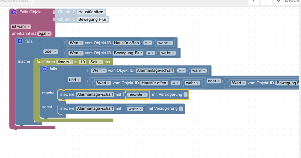

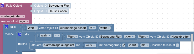

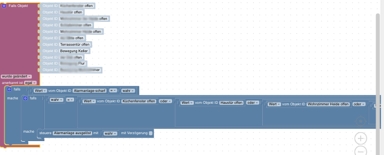

                  ich hatte mir nun 2 Sensorenfelder eingebaut : einmal alle, die immer scharf sein sollen und einmal Haustür + Flurbewegungsmelder mit 20 Sekunden Verzögerung.
                  Das ganze sah dann so aus :
                  Das klappt eigentlich auch so ganz gut, ich kann bei den Objects verfolgen, dass ich die Tür aufmachen kann, wenn die Alarmanlage scharf ist und der Alarm nicht ausgelöst wird… Dann kann ich auch die Alarmanlage mit dem Taster ausmachen...
                  Die ist dann auch aus. Und kurze Zeit später wird der Alarm ausgelöst.
                  Daher gehe ich davon aus, dass das Grundproblem 20 Sekunden Zeit zu haben gelöst ist. Aber irgendwo ist da trotzdem noch der Wurm. Ironischerweise betätige ich in der Zeit zwischen Alarm aus und dem komischen Alarm ausgelöst keinen weiteren Sensor ! Es scheint fast so, als wenn sich das Script es merkt und sagt : gut, 20 Sekunden mache ich nix... Aber dann war da trotzdem was und das gebe ich dann weiter....
                  Habe es eben auch noch mit Timeout probiert... Gleicher Effekt ... 17246_timeout.png

                    Wenn das falls mache Objekt durchlaufen wird steuerst du Alarmanlage mit 20 Sekunden Verzögerung.
                    Nur steuere wird um 20 Sekunden verzögert.
                    Das Restprogramm aber nicht.
                    Bedeutet selbst wenn das erste falls Objekt unwahr ist wird 20 Sekunden gewartet.
                    Dreh mal, falls der Wert von Flur = wahr.

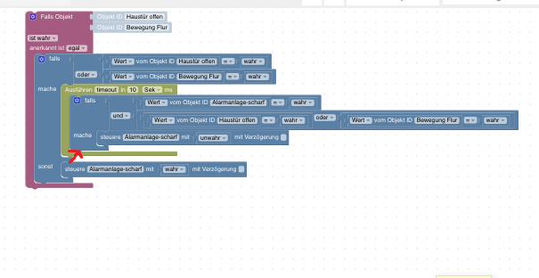

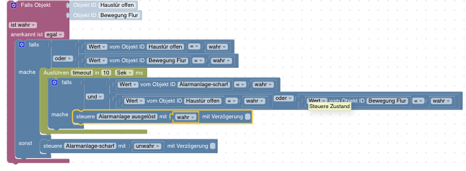

                                    Anstatt nach Ablauf des Timeouts erneut zu prüfen kannst du auch an sinnvoller Stelle einen Sonst-Block anfügen und dort das Timeout abbrechen. Dann würde die Aktion, die nach Ablauf des Timeouts ausgeführt werden soll gar nicht ausgeführt werden. Dann musst du nicht an mehreren Stellen etwas prüfen und sollte sich in Zukunft irgendetwas an deiner Logik zum Auslösen ändern musst du es nur an einer Stelle ändern 😉

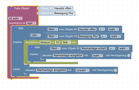

                                      Kai102 last edited by
                                      So ?
                                      Ergebnis wäre = Tür auf, Schalter innerhalb von 10 Sekunden drücken, Alarmanlage aus… Klasse, so soll es schon mal sein.
                                      Aber = Tür auf und bleibt auf = Alarmanlage nach 10 Sekunden automatisch aus... :? So soll es natürlich nicht sein...
                                        Seb0304 last edited by
                                        muss das scharf schalten nicht da hin ?
                                          Da geht die Alarmanlage alle 10 Sekunden auf scharfstellung, auch wenn ich sie mit dem Taster ausschalte.

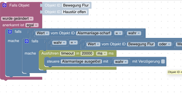

                                          Bisher am nähsten dran ist wohl diese
                                          Hier passiert folgendes : Alarm scharf, Tür auf, Schalter gedrückt = Alarm unscharf und alles gut (!) TOP
                                          Alarm scharf, Tür auf, Schalter nicht gedrückt = Alarm löst aus (!) Auch TOP
                                          Aber :
                                          Alarm scharf, Tür auf , Tür wieder zu , Schalter nicht gedrückt = Alarm scharf, aber nicht ausgelöst, würde dann nur auslösen, wenn einer der anderen Bewegungsmelder anschlägt… Noch nicht so dass, was ich mir vorstellte.. Ich gehe davon aus, dass die ungebetenen Besucher die Haustür wieder zu machen, sonst fällt das ja zu schnell auf.....
                                            stimezo Forum Testing last edited by
                                            Du darfst nach dem Timeout NICHT mehr auf Öffnung prüfen, denk dran der Melder hat bereits ausgelöst.
                                            Du willst nur die Möglichkeit haben während des Timeouts die Anlage auszuschalten.
                                            Deswegen überprüfst Du nur ob sie noch an ist.
                                            Wenn Du nach dem Timeout nochmal auf Öffnung prüfst, könnte jemand die Tür aufbrechen und wieder schließen und
                                            die Anlage würde nicht auslösen :roll:
