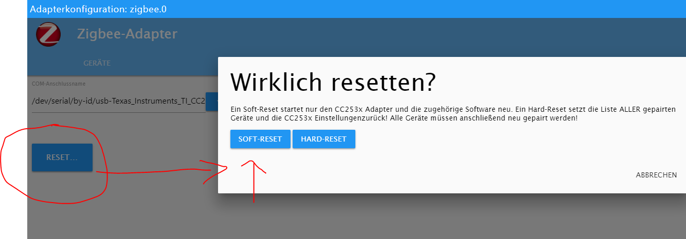

      sollte der Adapter sich mit einem Fehler melden nach einem Reboot, kann sein das der converter hängt.
      Hierfür einmal auf den Reset Button drücken .. Soft-Reset

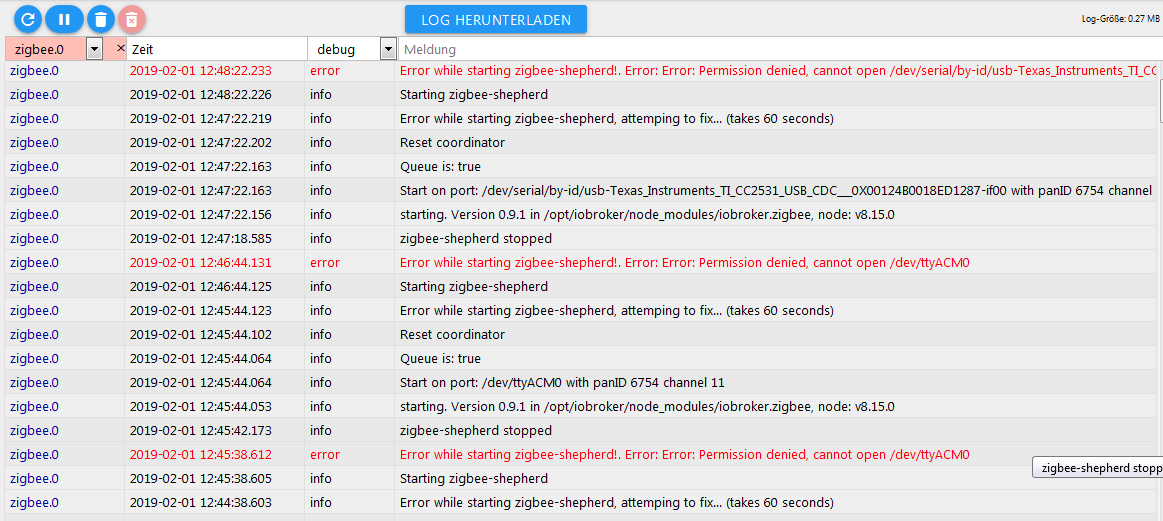

            Smarti2019 last edited by
            hi,
            hab iobroker jetzt mit offiziellen 0.9.0 aktualisiert, danach alles ok.
            Allerdings kommt nach kompletten neustart des OS (debian) der zigbee Adapter nicht mehr hoch:
            2019-01-28 21:11:57.813 - error: zigbee.0 Error while starting zigbee-shepherd!. Error: request timeout
            das ist neu, bwz habe ich so nicht gesehen.
            gruss

              @Smarti2019
              Versuch einen Neustart des Adapters … wenn nicht dann ein paar Minuten später nochmal.
              Ansonsten einmal den ioBroker komplett neu starten; oder Reboot des Systems.
              Spätestens dann sollte die shepherd.db auch funzen.
              MfG Markus
                hi,
                gerade gemacht, neustart des adapters, siehe log
                2019-01-28 21:21:22.171 - info: zigbee.0 States connected to redis: 127.0.0.1:6379
                2019-01-28 21:21:22.293 - info: zigbee.0 starting. Version 0.9.0 in /opt/iobroker/node_modules/iobroker.zigbee, node: v8.15.0
                2019-01-28 21:21:22.295 - info: zigbee.0 Start on port: /dev/ttyACM0 with panID 6754 channel 11
                2019-01-28 21:21:22.295 - info: zigbee.0 Queue is: true
                2019-01-28 21:21:25.322 - info: zigbee.0 Error while starting zigbee-shepherd, attemping to fix… (takes 60 seconds)
                2019-01-28 21:22:25.324 - info: zigbee.0 Starting zigbee-shepherd
                2019-01-28 21:22:28.333 - error: zigbee.0 Error while starting zigbee-shepherd!. Error: request timeout
                werde gleich mal komplett debian stoppen (läuft als vm unter proxmox) , dann die vm wieder starten.
                gruss
                markus
                • modmax
                  modmax last edited by
                  ALs Idee noch:
                  Evtl. mal nur eine Minute warten .. oder 2 .. bevor man den Adapter neu startet.
                  Die Meldung kam hier ja schon nach 3 Sekunden.
                  Andere Idee noch: Stick einmal raus und nach ein paar Sekunden wieder einstecken; und dann den Adapter neu starten.
                  Aber es sind nur Ideen:
                  Das Problem hatten arteck und ich auch gehabt und hat sich irgendwann gelöst.
                  Nachdem es einmal ohne Timeout gefunzt hat, funktionierte es auch immer wieder.
                  Hab aber auch nen cc2530+cc2591 als Coordinator an nem Linux-Server hängen.
                  MfG Markus
                    hi,
                    ok, hab jetzt tatsächlich mal gewartet, aber es kommt immer wieder time out.
                    Danach mal einfach den Adapter iobroker.zigbee gestoppt, dann den stick mal raus- und wieder reingesteckt. Direkt danach leuchtet auch die LED gruen.
                    Dann den Adapter gestartet, und siehe da, alles wieder OK.
                    Woran liegt dieses Problem? Habe direkt den CC2531 am Intel-NUC dran, per lsusb zeigt er alles wie er soll. Schon komisch.
                    gruss
                    markus

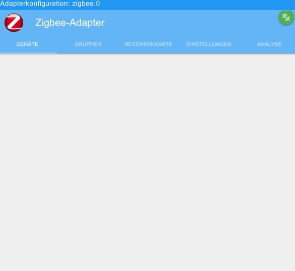

                      DaBa6 last edited by

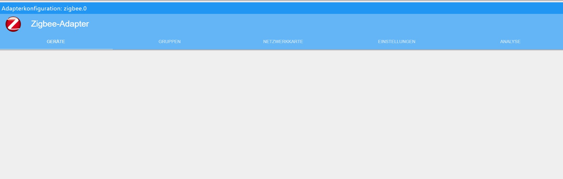

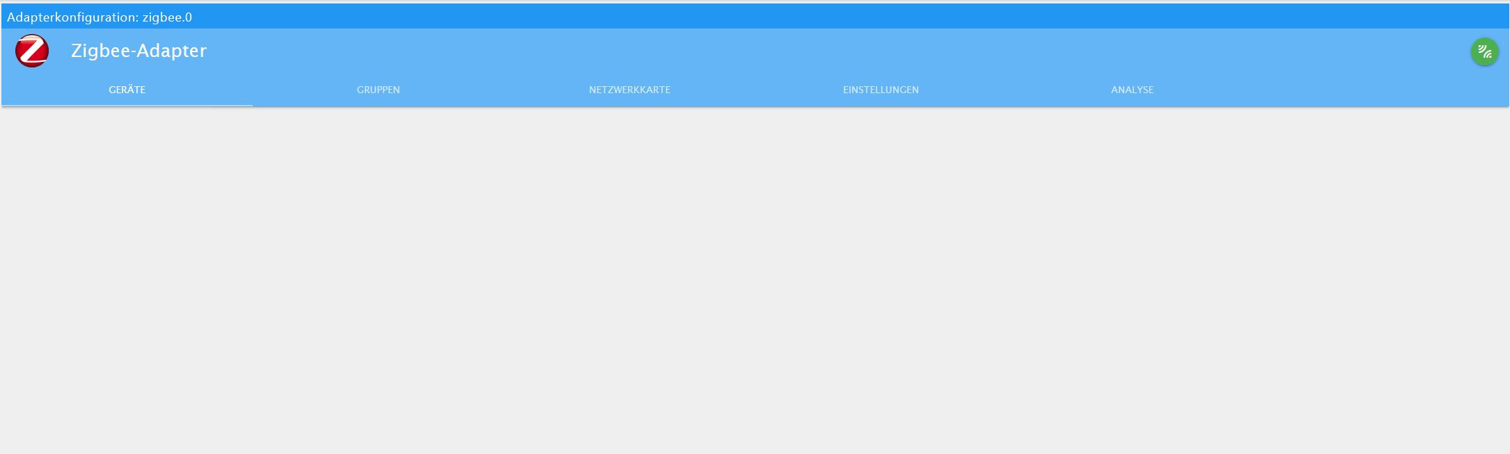

                      Ich habe die neue Version installiert. Ich kann auch alle Geräte steuern.
                      Allerdings sehe ich die Geräte nicht, wenn ich auf die Einstellung des Adapters klicke.
                      In der Objektübersicht sind alle aufgelistet.
                      Sobald ich die Einstellungen des Adapters öffne erscheinen im Log jedes Mal diese Fehlermeldungen:
                       error: zigbee.0 pmessage messagebox.system.adapter.zigbee.0 {"command":"getDevices","message":{},"from":"system.adapter.admin.0","callback":{"message":{},"id":72,"ack":false,"time":1548709254124},"_id":98469417} adapter.getEnumsAsync is not a function
                      2019-01-28 22:00:54.141 - error: zigbee.0 TypeError: adapter.getEnumsAsync is not a function
                      at getDevices (/opt/iobroker/node_modules/iobroker.zigbee/main.js:406:17)
                      at Adapter.adapter.on.obj (/opt/iobroker/node_modules/iobroker.zigbee/main.js:124:21)
                      at emitOne (events.js:116:13)
                      at Adapter.emit (events.js:211:7)
                      at change (/opt/iobroker/node_modules/iobroker.js-controller/lib/adapter.js:3165:34)
                      at RedisClient. (/opt/iobroker/node_modules/iobroker.js-controller/lib/states/statesInRedis.js:104:25)
                      at emitThree (events.js:136:13)
                      at RedisClient.emit (events.js:217:7)
                      at return_pub_sub (/opt/iobroker/node_modules/redis/index.js:794:18)
                      at RedisClient.return_reply (/opt/iobroker/node_modules/redis/index.js:833:9)
                      Woran kann das liegen?
                      • modmax
                        @Smarti2019
                        Hauptsache es funzt … 🙂
                        Raus- und reinstecken startet auch den Stick neu und die Firmware auf dem Stick wird geladen. Vielleicht deswegen ...
                        @DaBa6
                        Hast Du den UPLOAD-Button nach Installation von GitHub gedrückt, damit die Admin-Seiten auch im Admin landen?
                        MfG Markus

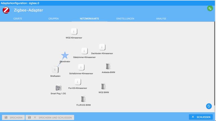

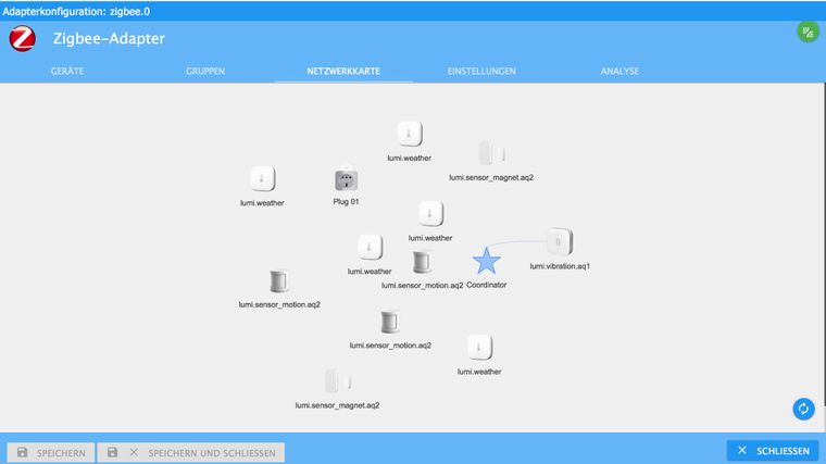

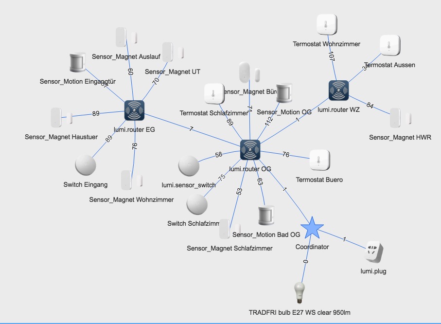

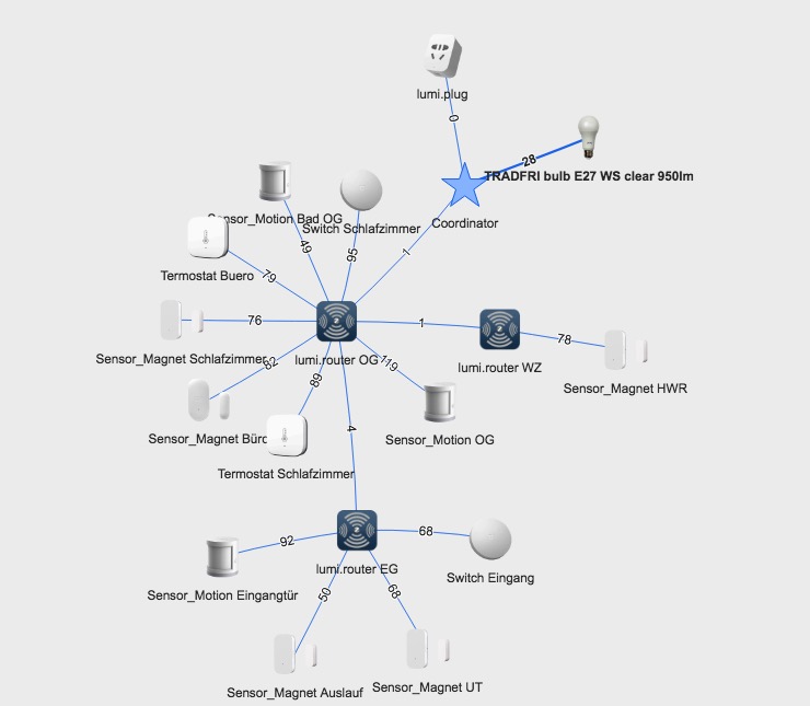

                          sphinx_sat last edited by
                          Hallo. Habe jetzt die 0.9.0 installiert. Mit der Hoffnung, dass die Netzwerk-Anzeige richtig funktioniert wird. In der letzten Versionen war die Anzeige von Signalstärke absolut "daneben". Mal 100% mal 2%, obwohl sich nichts geändert hat. Leider hats sich nichts geändert. Alle Endgeräte funktionieren - aber in Netzwerkarte siet es so aus. Neustart von Adapter oder Iobroker hat nichts gebracht.

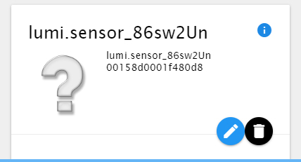

                            dimaiv last edited by
                            Jetzt funktioniert Doppeltaster Aqara nicht mehr.
                            Neue Pairen geht auch nicht.
                            Model: WXKG02LM
                            Habe alles probiert.
                            zigbee.0 2019-01-29 16:00:57.720 error Cannot get the Node Descriptor of the Device: 0x00158d000255ef1b (Error: Timed out after 10000 ms)
                            zigbee.0 2019-01-29 16:00:13.162 error Device 00158d000255ef1b "lumi.sensor_86sw2Un" not described in statesMapping.
                            zigbee.0 2019-01-29 16:00:10.253 error Device 00158d000255ef1b "lumi.sensor_86sw2Un" not described in statesMapping.
                            zigbee.0 2019-01-29 16:00:00.905 info Zigbee: allowing new devices to join.
                            Mit 0.8.2a hat gut funktioniert.

                            unter Objekten kommt eine Zeile mit dem Devicenummer, und auf dem Kachel große Fragezeichen.
                            Wenn ich danach auf die Taste drücke kommt das raus:
                            zigbee.0 2019-01-29 16:12:26.101 error Device 00158d000255ef1b "lumi.sensor_86sw2Un" not described in statesMapping.
                            • modmax
                              Versuch mal folgendes:
                              Komplett aus dem Adapter löschen; nicht nur iun den Objekten … und dann neu anlernen.
                              Eigentlich sollte der drin sein ... gerade in der 0.9er nachgeschaut.
                              Wenn Du von GitHub installierst hast, evtl. nochmal den Upload-Button in der Adapter-Ansicht für den Zigbee-Adapter drucken
                              und Instanz neu starten.
                              MfG Markus

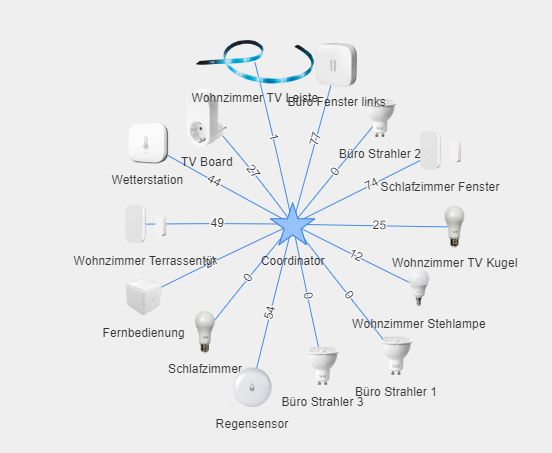

                                    @sphinx_sat
                                    Man darf die Netzwerkkarte nicht so ernst nehmen. Das ist nur eine Annäherung; also ein Versuch der Abbildung des MESH-Netzwerks.
                                    Die Aussagekraft ist eher begrenzt; genauso wie die Link-Quality. Das sind Momentaufnahmen, die im ms-Bereich erstellt werden und
                                    evtl. noch nicht alle Daten haben. Nach ein paar Minuten sollten dann auch Beziehungen dazu kommen.
                                    Bei jedem Neustart wird der Aufbau des Netzwerks für die Karte wieder getriggert; kann also dauern.
                                    Bei mri sind auch ein paar Router und EndDevices als 0 oder 1 markiert; funktionieren aber alle tadellos.
                                    Isz war ein nettes Feature die Netzwerkkarte, kann aber eigentlich auch ausgebaut werden, da die
                                    Aussagekraft dahinter nicht dem echten Abbild entspricht.
                                    MfG Markus

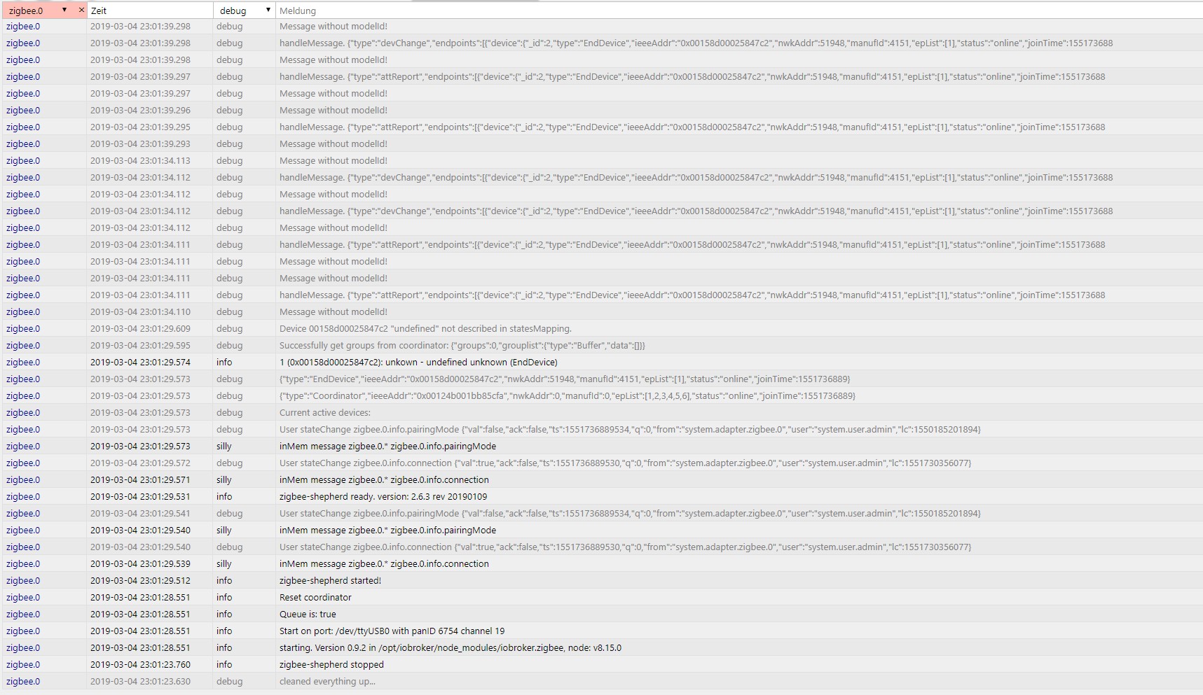

                                            Manchmal kommt sowas:
                                            zigbee.0 2019-01-29 16:07:18.353 info new dev 0x00158d000255ef1b 12782 lumi.sensor_86sw2Un
                                            zigbee.0 2019-01-29 16:07:11.530 error Device 00158d000255ef1b "lumi.sensor_86sw2Un" not described in statesMapping.
                                            zigbee.0 2019-01-29 16:07:05.626 error Device 00158d000255ef1b "lumi.sensor_86sw2Un" not described in statesMapping.
                                            zigbee.0 2019-01-29 16:06:57.170 error Device 00158d000255ef1b "lumi.sensor_86sw2Un" not described in statesMapping.
                                            zigbee.0 2019-01-29 16:06:48.623 error Device 00158d000255ef1b "lumi.sensor_86sw2Un" not described in statesMapping.
                                            zigbee.0 2019-01-29 16:06:36.850 error Device 00158d000255ef1b "lumi.sensor_86sw2Un" not described in statesMapping.
                                            zigbee.0 2019-01-29 16:06:21.612 error Device 00158d000255ef1b "lumi.sensor_86sw2Un" not described in statesMapping.
                                            zigbee.0 2019-01-29 16:06:15.504 error Device 00158d000255ef1b "lumi.sensor_86sw2Un" not described in statesMapping.
                                            zigbee.0 2019-01-29 16:05:45.091 info Zigbee: allowing new devices to join.
                                            zigbee.0 2019-01-29 16:12:26.101 error Device 00158d000255ef1b "lumi.sensor_86sw2Un" not described in statesMapping. `
                                            Ist vielleicht diese Sonderzeichen schuld?
                                            Der ist zwischen 2 und U zu sehen wenn man mit dem Maus über die zeile im Log fährt.
                                            New device joined 0x00158d000255ef1b model lumi.sensor_86sw2(Hier)Un
