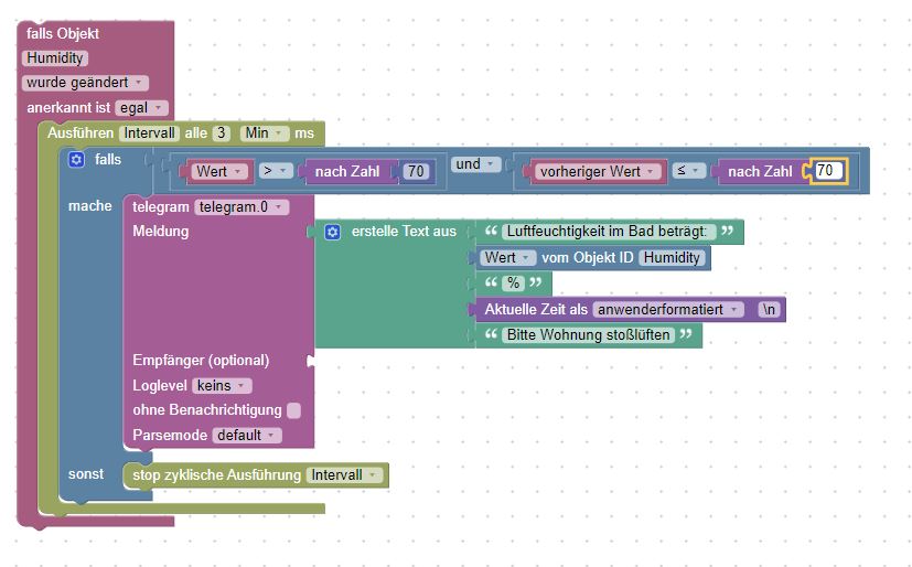

            Danke für den Tipp mit "vorheriger Wert"! habe ich so eingebaut und funktioniert Top.
            Zum Test habe ich das Intervall auf 3 Minuten gestellt, jedoch bekomme ich nun die Nachricht erst nach 3 Minuten und alle weiteren 3 Minuten eine Nachricht unabhängig vom Wert (auch wenn er unter 70 sinkt!).
            Ich gehe davon aus, dass ich das Intervall falsch gesetzt habe. Kannst du dir das mal ansehen?
            Danke und VG
              paul53 last edited by paul53
              @stinkzor:
              Ja. Das Intervall in mache (für telegram).
              Die Konvertierung einer Zahl nach Zahl ist überflüssig.

                setze mal den stop interval Baustein über den Telegram Baustein und mach das sonst weg.
                Edit: Paul hat sicher recht…(ich habe meinen Text korrigiert, da stand vorher was anderes)

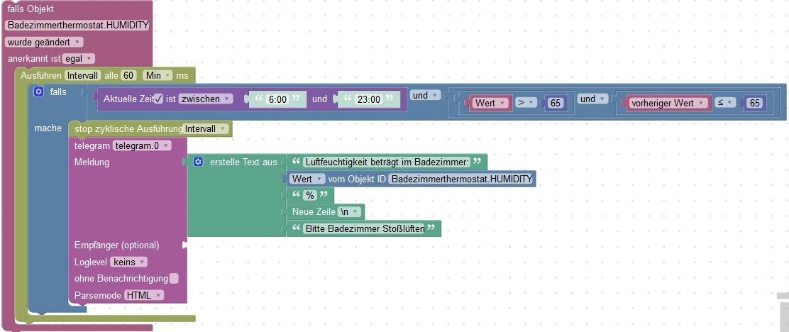

                  ich habe das Blockly nachgebaut. Leider habe ich aber das Problem, dass ich auch Nachrichten unter dem Wert von 60% bekomme, z.B. 53%. Woran könnte das liegen?
                    paul53 @jwerlsdf last edited by paul53
                    @jwerlsdf sagte:
                    Weil etliche Intervalle laufen, denn mit jedem Trigger wird ein neues Intervall gestartet. Versuche es mal so:
                    Allerdings erfolgt so keine Nachricht, wenn die Luftfeuchte schon vor 6:00 Uhr > 60% war und so bleibt. Deshalb ist folgende Variante besser:

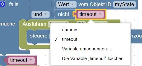

                      vielen Dank für deine Rückmeldung. Nun eine Frage: Bei Trigger finde ich kein Baustein mit "Intervall". Ich gehe davon aus, dass ich den Baustein object ID benutzen muss. Wie kann ich diesen dann in Intervall umbenennen?
                        @jwerlsdf sagte:
                        Intervall ist eine Timer-Variable, die leider nicht automatisch angeboten wird. Deshalb erstelle eine Dummy-Variable, ziehe diese in den Editor und wähle dann die Variable Intervall aus.
                        Beispiel mit timeout statt Intervall:

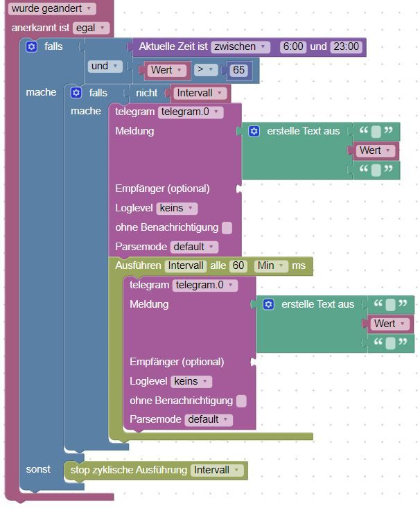

                            jwerlsdf @paul53 last edited by
                            leider geht es nicht. Ich hatte heute einen Wert von über 66% und es kam leider keine Benachrichtigung. Habe ich ggf. einen Block falsch gesetzt?

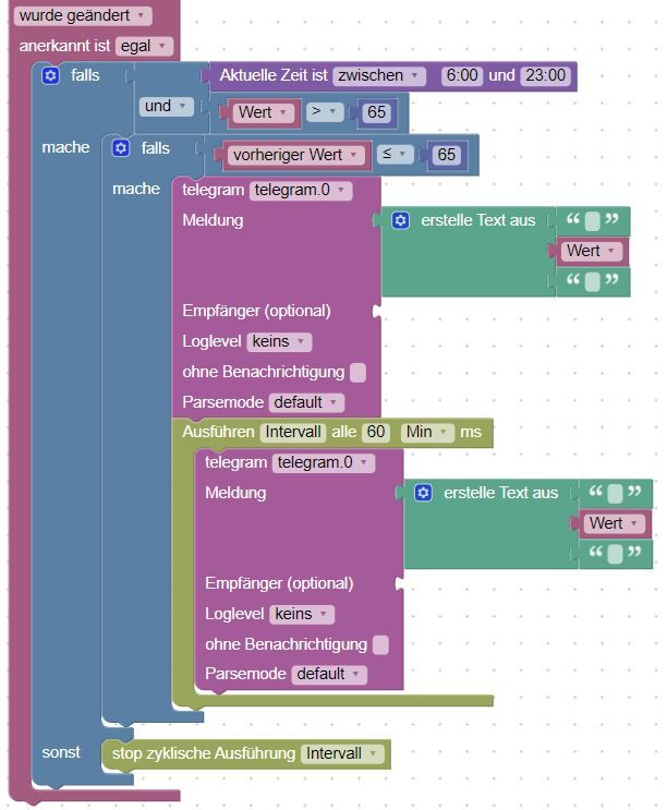

                              @jwerlsdf
                              Unmittelbar nach dem Import gibt es zwei gleichlautende Variablen Intervall. Wechsle mal in die Javascript-Ansicht und wieder zurück, dann verschwindet die zweite Variable.
                                jwerlsdf @paul53 last edited by jwerlsdf
                                Danke, das hat funktioniert!
