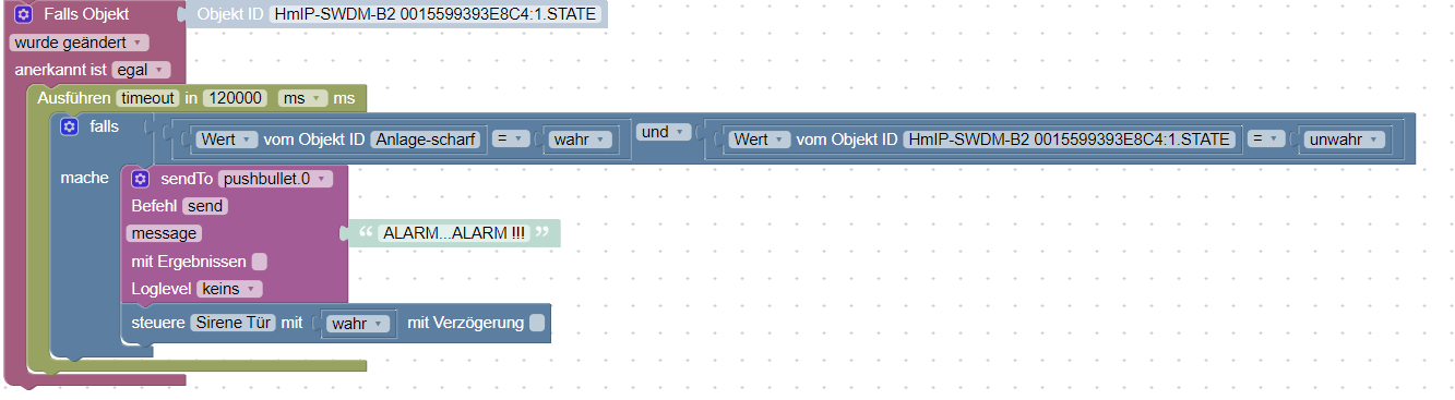

      ich habe mir mit ein paar Scripten eine Alarmanlage zusammen gebaut. Was leider nicht funktioniert ist, das wenn ich die Haustüre öffne, der Alarm erst nach 2 Minuten losgeht falls die Anlage weiterhin scharf ist. Was habe ich in meinem Script falsch gemacht?
      mfg

        Schau mal hier:
        viewtopic.php?p=226482#p226482
        Christian
