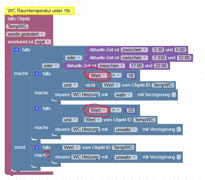

      Hi Ihrs,
      wollte Fragen ob das so in Ordnung geht! Wir haben im WC keine Heizung und mit zunehmenden Alter ist es schon erschwerlich auf ein kaltes WC zu gehen :lol:
      Was sagt ihr zu diesen Script:
      DieTemperatur wird von einem Xiaomi TempSensor erfasst und das Script schaltet eine Meross WiFi Steckdose ein/aus
      • MyzerAT
        MyzerAT last edited by
        kann auf diese einfache Frage niemand antworten?
          paul53 last edited by
          @Myzer@AT:
          Was sagt ihr zu diesen Script: `
          Was passiert in den Zwischenzeiten ? Die Heizung <u>bleibt</u> an oder aus !

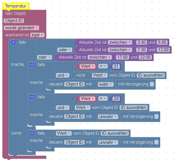

            Besser so
            Eine Hysterese von über 4 K halte ich für zu groß.

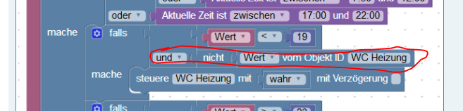

                  @Myzer@AT:
                  es tut sich gar nix `
                  Kann auch nicht: Die 2. Abfrage in der und-Verknüpfung muss sich auf WC Heizung beziehen (ist die Heizung noch aus bzw. an ?). Das trifft ebenso auf die Abfrage im sonst-Zweig zu: falls Wert vom Objekt ID WC Heizung (wenn Heizung ein, schalte sie aus).
                  Wert ist eine Eigenschaft des Trigger-Datenpunktes (unter Trigger) und enthält die WC-Temperatur (TempWC).
                  nicht Wert vom Objekt ID WC Heizung entspricht Wert von Objekt ID WC Heizung == unwahr: ist WC Heizung aus ?
                  • MyzerAT
                    meinst du so?
                      @Myzer@AT:
                      meinst du so? `
                      Ja, wenn Wert die Eigenschaft des Trigger-Datenpunktes ist und keine Variable (sehen leider farblich gleich aus).
                      • MyzerAT
                        ja ist von den Triggern, thx dir auf jeden fall, jetzt muss ich wieder testen!
                        was mich aber verwirrt ist das hier nicht nach "nicht wahr" gefragt wird? kannst du mir das auch noch erklären!
                        #Edit#
                        die Heizung, hat sich gerade erfolgreich eingeschaltet, freu 😄
                          @Myzer@AT:
                          das hier nicht nach "nicht wahr" gefragt wird? kannst du mir das auch noch erklären! `
                          Habe ich bereits: "nicht Wert" bedeutet "Heizung aus".

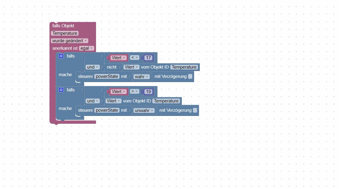

                              Hallo ihr zwei, ich hänge mich hier mal kurz dran.
                              Ich möchte gerne etwas ähnliches schalten. Erst einmal ohne Zeitschaltung usw.
                              Ich würde gerne im Eingangsbereich eine Steckdose schalten, sobald die Temp. unter einen bestimmten Wert fällt.
                              Ich würde jetzt gerne ein Bild des Blockly hoch laden, aber komme mit dem komischen neuen Design alles andere als zurecht.
                              Auf jeden fall werde ich nicht ganz schlau aus dem Trigger Punkt WERT, warum man hier nicht einfach WERT VON OBJECT ID nehmen kann.
                              Und das Thema mit dem UND NICHT WERT VON usw.
                              Könnte mir das jemand vielleicht schnell erklären, möchte nicht dumm sterben.
                                paul53 last edited by paul53
                                @Rocket85 said in Raumtemperatur per Zeitschaltung:
                                Kann man, ist aber aufwändiger (RAM, CPU-Last) als auf eine Objekt-Variable zuzugreifen, die bereits an die Funktion übergeben wurde.
                                Siehe Logische Operatoren.
                                  Rocket85 @paul53 last edited by Rocket85
                                  Super DANKE. Versteh ich aber nicht 🙂
                                  Aber nicht schlimm.
                                  Kann mir jetzt noch jemand sagen, wieso das Blockly nicht funktioniert? Ich glaub ich hab da nen Denkfehler...
                                    paul53 @Rocket85 last edited by paul53
                                    Im ersten falls: und nicht Wert vom Objekt ID powerState
                                    Im zweiten falls: und Wert vom Objekt ID powerState

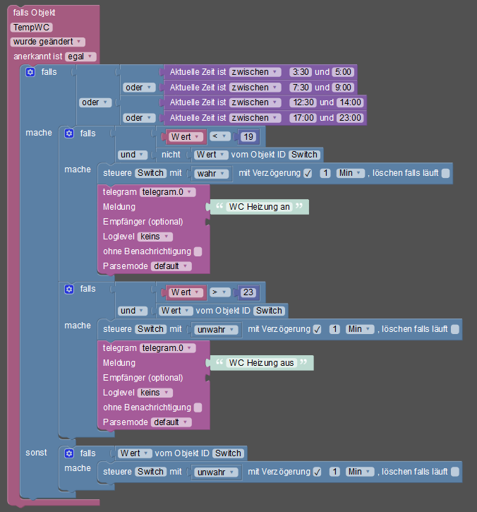

                                        mein Script ist jetzt fertig und funktioniert seit Tagen problemlos!
                                          Rocket85 @MyzerAT last edited by
                                          @MyzerAT
                                          Sieht toll aus.
                                          Aber warum hast du die Verzögerung mit 1 Minute drin, wenn ich fragen darf.
                                          • MyzerAT
                                            hat keinen besonderen Grund, war nur zum testen!
