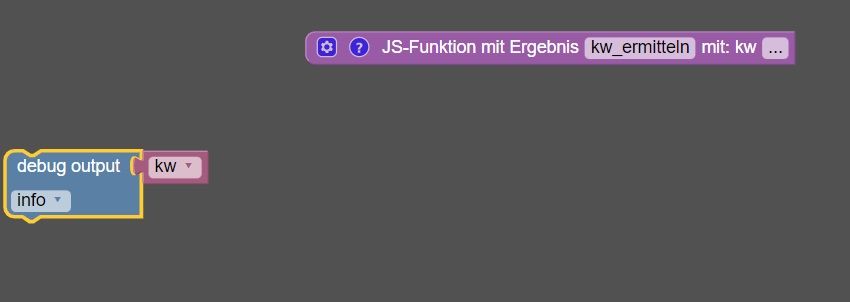

          ich versuche die Kalenderwoche in ein blockly zu integrieren.
          Habe das als javascript und möchte das in Blockly verwenden, wie bekomme ich die kw als ergebnis?
          in dem habe ich
          var date = new Date();
          var currentThursday = new Date(date.getTime() +(3-((date.getDay()+6) % 7)) * 86400000);
          var yearOfThursday = currentThursday.getFullYear();
          var firstThursday = new Date(new Date(yearOfThursday,0,4).getTime() +(3-((new Date(yearOfThursday,0,4).getDay()+6) % 7)) * 86400000);
          var weekNumber = Math.floor(1 + 0.5 + (currentThursday.getTime() - firstThursday.getTime()) / 86400000/7);
          return (weekNumber);
          hat da jemand ein Tip?

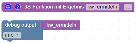

            paul53 @bishop last edited by
            @bishop sagte: hat da jemand ein Tip?
            Einfach das Ergebnis der Funktion kw_ermitteln() verwenden.
              bishop @paul53 last edited by
              oh man so einfach 🙂
              Vielen Dank
