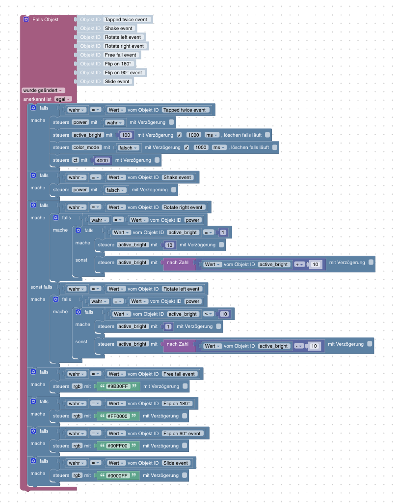

            Ich steuere meine Yeelight Color Lampe mit einem Xiaomi Cube.
            Mein Problem ist, dass mein Blockly Skript nur ab und zu funktioniert.
            In den Objekten funktioniert der Cube tadellos, also muss es am Adapter oder am Skript liegen.
            Wenn ich den Yeelight Adapter neu starte funktioniert alles, wenn ich das Skript neu starte auch.
            Nach einiger Zeit geht aber nichts mehr. Hat jemand ein ähnliche Problem?
            Hier mal ein Screenshoot vom Blockly:
