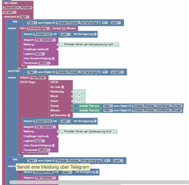

      ich habe Versucht meine Rolladensteuerung zu automatisieren. Ich würde gerne die Rolladen einmal per Zeitschaltuhr, oder bei Bedarf per Astrofunktion steuern. Leider läuft das Blockly so nicht. Kann mir jemand sagen warum?

        Ich schätze Dir zu helfen wird schwer, weil Du kaum Informationen postest.
        Welcher Aktor kommt zum Einsatz, HmIP BROLL?
        Dann sind in Deinem Skript massenweise Variablen, die einem nichts sagen.
        Hast Du Fehlermeldung im ioBroker Log?
        Sieh mal in meinen Beitrag. Vielleicht hilft Dir das ja sogar auch weiter (glaube ich jetzt aber nicht, habe ja selber Probleme).
          Jan1 last edited by
          Dann solltest Du Dich auch entscheiden,ob Du den Astro Block nutzen willst, oder den Sonnenstand. Beides gleichzeitig macht kein Sinn, zumal das eh komplett wirr aufgebaut ist. Trigger dann Falls und darin wieder ein Trigger, kann so nicht laufen.
