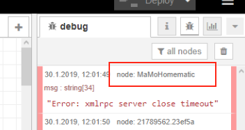

      Hallo Leute,
      Experimentiere so ein bissel mit Node Red rum.
      Bin da noch nicht allzu fit und habe folgende Fehlermeldungin Node Red und im Log, siehe Screenshot und weiß nicht wie ich diesen auf die Schliche komme.
      Würde sie gern beseitigen und hoffe auf Eure Hilfe.
        rewenode last edited by
        Dein Fehler kommt von einem node MaMoHomematic. Keine Ahnung welcher das sein soll ;-(
        Einen Export deines Flows hast du ja nicht mitgeschickt.
        Dein Bild sieht ja eher so aus, als hättest du da links Alexa-local nodes. Falls das so ist, haben die eigentlich nichts mit Homematic zu tun.
        Also suche mal, wo du was mit Homematic machst, da schein die Verbindung zur Homematic nicht zu klappen.

              MaMoHomematic ist meine RaspberryMatic.
              Habe da paar CuxD Schalter als node drin.
              Funktionieren aber alle und ich kann nichts finden, bzw welche node es genau ist.
              Und die andere ist eine alexa Home, nur wie geb ich Freigaben, das es nicht so zur Meldung kommt.

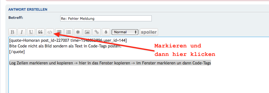

                Log Zeilen markieren und kopieren -> hier in das Fenster kopieren -> im Fenster markieren un dann Code-Tags.

                Mach einen Doppelklick auf den Namen, dann springt er direkt zu diesem Node.
                Und stell den Flow als Export (in code.tags) nicht als Bild ein. Siehe hier

                  Log : no connection to objects DB
                      starte mal den Adapter neu. `
                      Wenn ich wüsste welchen, habe schon meine ccu Adapter, rega und Rpc und nodered mehrmals neu gestartet.
                      • Ralla66
                        Ralla66 Most Active last edited by
                        Im Log steht ja node-red.0
                        Solange der Fehler no connection to objects DB auftaucht stimmt was nicht mit node-red.
