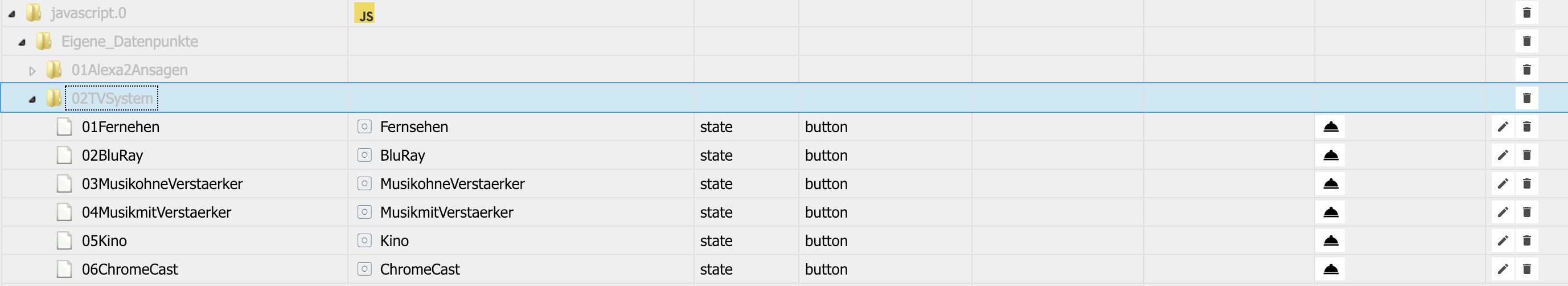

        Erstelle einen Datenpunkt "Kino" der über Alexa geschaltet werden kann.
        Dann baust du ein Blockly Skript mit dem DP als Trigger.
        In dem Sktipt kannst du dann alles aktionen einfügen, die benötigt werden.
        Falls DP = true dann…
        Falss DP = false dann...

              um einen Datenpunkt zu erstellen kannst du z.B. folgendes Blockly Skript nutzen (ist von dslraser):
               <xml xmlns="http://www.w3.org/1999/xhtml"><block type="procedures_defcustomnoreturn" id="49kvg:%69IF}@lKJq@(J" x="-187" y="-812"><mutation statements="false"><arg name="Name"></arg>
                    <arg name="Initialisierung"></arg>
                    <arg name="Beschreibung"></arg>
                    <arg name="Type"></arg>
                    <arg name="Rolle"></arg></mutation>
                  <field name="NAME">Variablen anlegen</field>
                  <field name="SCRIPT">Y3JlYXRlU3RhdGUoTmFtZSwgSW5pdGlhbGlzaWVydW5nLCB7DQogIG5hbWU6IEJlc2NocmVpYnVuZywNCiAgcmVhZDogdHJ1ZSwgDQogIHdyaXRlOiB0cnVlLCANCiAgdHlwZTogVHlwZSwgDQogIGRlZjogZmFsc2UsDQogIHJvbGU6IFJvbGxlDQp9KTs=</field>
                  <comment pinned="false" h="80" w="160">Hier ist das Javascript drin.</comment></block>
                <block type="procedures_callcustomnoreturn" id="O45R/5Gw(j@)2M*_xdcB" x="-187" y="-787"><mutation name="Variablen anlegen"><arg name="Name"></arg>
                  <value name="ARG0"><block type="text" id="nSr7Hq~;DUU2#lB+Yj:}"><field name="TEXT">Eigene_Datenpunkte.Kino</field></block></value>
                  <value name="ARG1"><block type="text" id="xlqa55O11o`@{+#@Yj;%"><field name="TEXT">false</field></block></value>
                  <value name="ARG2"><block type="text" id="yEhqZqxh*}Ip8?yzOW7I"><field name="TEXT">Any</field></block></value>
                  <value name="ARG3"><block type="text" id="sYAGk@@-Fz^fIDONX!/i"><field name="TEXT">boolean</field></block></value>
                  <value name="ARG4"><block type="text" id="/t]#6;-K%9u+eD1jG09@"><field name="TEXT">switch</field></block></value></block></xml>
              Den findest du dann unter deinen Objekten unter der Javascript Instanz. Diesen DP kannst du jetzt weiter verwenden und steuern, du kannst auch nachher noch ändern ob es ein Taster, Switch oder sonst etwas wie eine Variable sein soll.
              Bau dir dann deine Blockly Skripte, zum beispiel wenn Uhrzeit höher als 17:00 Uhr, dann aktiviere DP Kino1 welcher die Lichter, das Rollo usw. aktiviert. Wenn Uhrzeit geringer als 17:00 Uhr steuere DP Kino2 welcher die Lichter auslässt und so weiter. (Alles eigene Skripte die du triggerst)

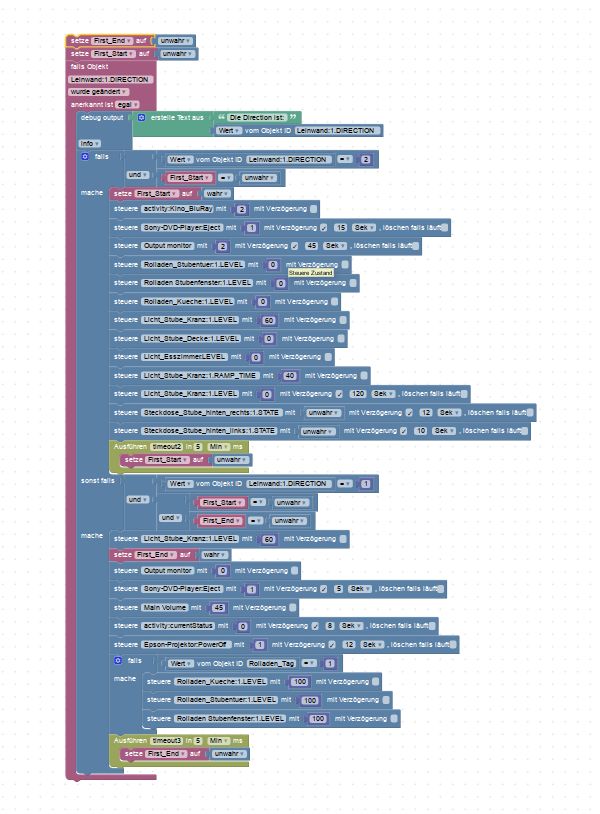

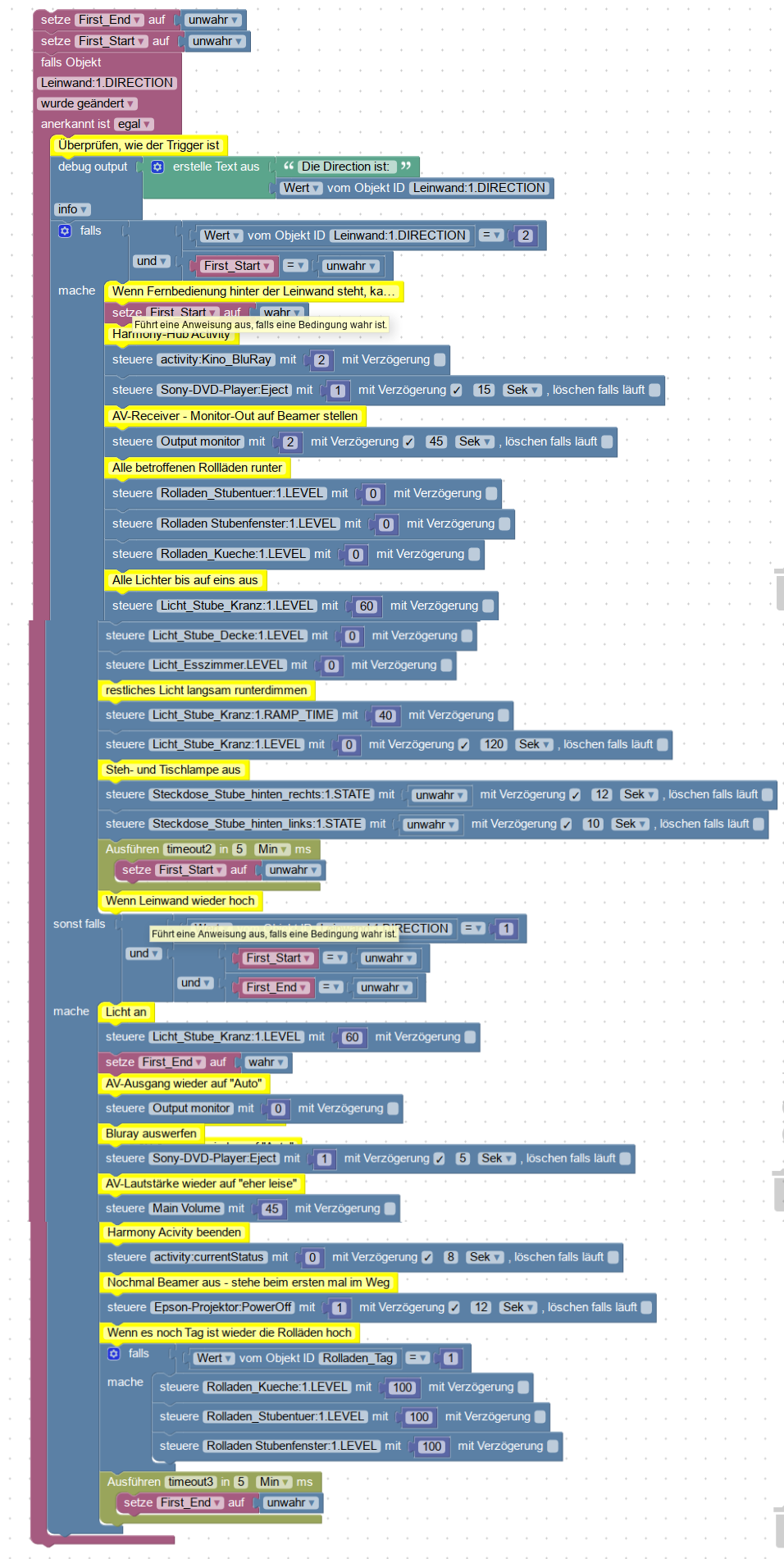

                  Ich habe da so etwas ähnliches - aber ohne Alexa.
                  Wenn ich die Leinwand runterlasse läuft das ab. (und umgekehrt)
                  Bin aber gerade im Büro und kann das Blockly nicht posten - mache ich bei Interesse gerne heute abend

                    Ich hätte auch etwas ähnliches…Aber um helfen zu können wäre ein angefangenes Blockly schon besser. Um welche Geräte über welche Adapter oder Art der Steuerung geht es denn...?
                      Hier mal das versprochene:
                      Code siehe unten.
                      Rainer
                        DennisZ last edited by

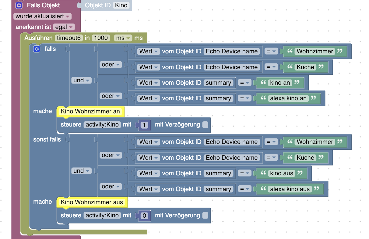

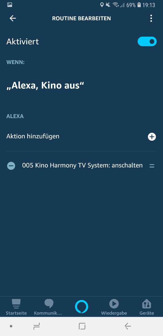

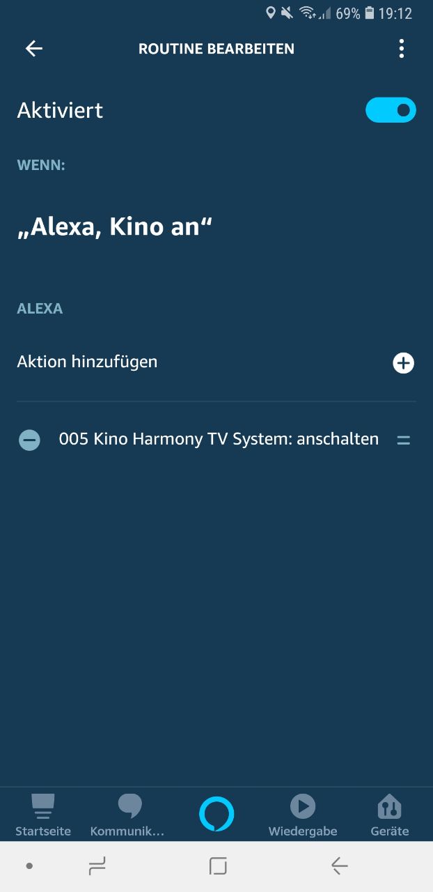

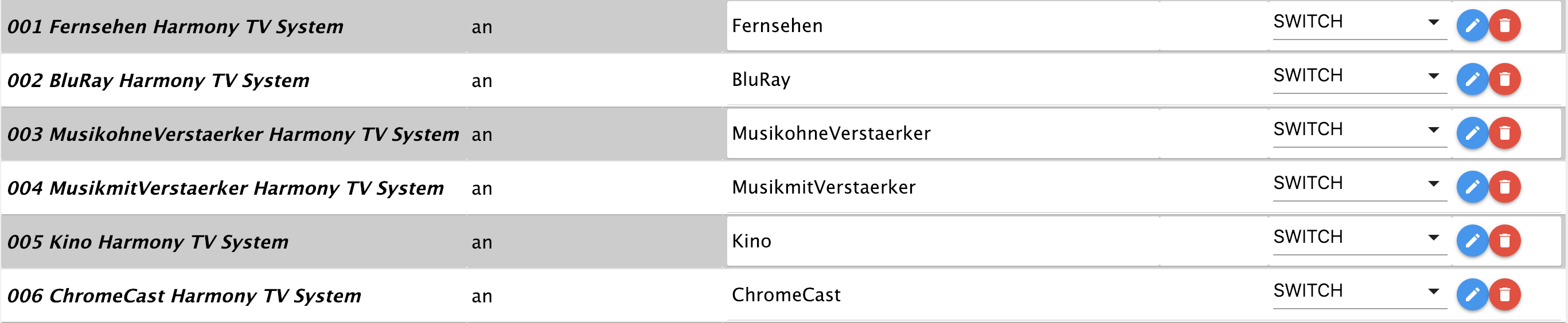

                          Ich steuere auch "Kino" über Alexa in Verbindung mit dem Harmony Hub und Hue Lampen. Andere Geräte, wie z.B. Deine Homematic zusätzlich gehen dann natürlich auch.
                          Bei mir wird dann über "Alexa, Kino an" der Verstärker und der Fernseher über den Harmony Hub mit einer activity vom Harmony Hub gestartet. Licht wird dann in Abhängigkeit der Helligkeit draussen(Homematic IP Bewegungsmelder mit Lichtsensor) dazu geschaltet oder eben nicht.
                          Mit Alexa, Kino aus gehen die Geräte aus und dabei wird das Licht langsam hoch gedimmt(egal wie hell oder dunkel es draussen ist) und anschließend wieder langsam aus.
                          Das ließe sich ja auf Dein Vorhaben anpassen….

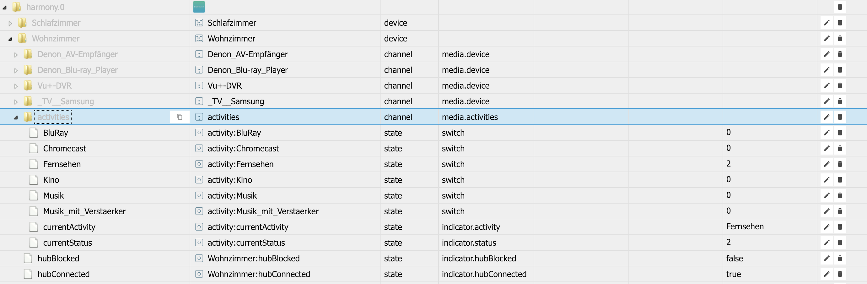

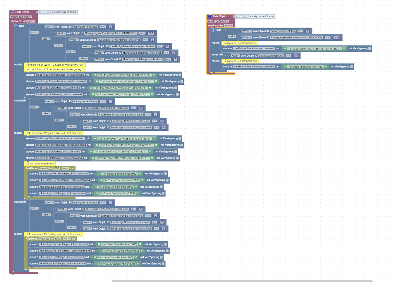

                                    Hier nun meine Variante. Ich habe bei mir bewußt mehrere Blocklys erstellt, z.B. Licht und die Harmony Schaltung getrennt in verschiedenen Blocklys, da ich es so variabler bearbeiten kann, wenn ich z.B. mal die Lichtsteuerung verändern möchte muß ich nur darauf achten und nicht ein einziges großes Blockly verändern bzw. kann ich so auch unkompliziert z.B. die Lichtsteuerung deaktivieren und muß nicht ein großes Blockly verändern.
                                    Folgende Adapter habe ich hier verwendet:
                                    Harmony Adapter 1.1.5
                                    HUE Adapter 0.6.9
                                    Alexa2 Adapter 2.2.0
                                    Script Engine 3.6.4
                                    HomeMatic RegGaHSS 2.1.7
                                    HomeMatic RPC 1.9.2
                                    Hier mein Beispiel mit dem Licht, was über den Harmony Adapter Wert gesteuert wird. Dort wird auch der Helligkeitswert eines Bewgungsmelders im Aussenbereich genutzt. (Hier der Wert 200), kann man natürlich auch anders machen, z.B. nach Uhrzeit oder Astro, oder auch kombiniert. In dem Blockly sind zwei Harmony Instanzen, also zwei HUB (Wohnzimmer und Schlafzimmer) Die Command Befehle sorgen für die Dimmgeschwindigkeit und die Lichtfarbe.
                                    Das Blockly für die "Harmony" "Kino" Schaltung schreibe ich in den nächsten Beitrag.
                                    `<xml xmlns="http://www.w3.org/1999/xhtml"><block type="on_ext" id="55@yN/Bd.4.Zl:.QX]zj" x="-1562" y="-812"><mutation items="1"></mutation>
                                    <value name="OID0"><shadow type="field_oid" id="W^r22S90au(LBao+qr~s"><field name="oid">harmony.0.Wohnzimmer.activities.currentStatus</field></shadow></value>
                                    <statement name="STATEMENT"><block type="controls_if" id="BHRn[yZNyldRzla7iWi7"><mutation elseif="2"></mutation>
                                        <value name="IF0"><block type="logic_operation" id="Cy=2[.wY.o=-3o{Oo+MP" inline="false"><field name="OP">AND</field>
                                            <value name="A"><block type="logic_compare" id="hSKY3oe-1s!pfEfae3vD"><field name="OP">EQ</field>
                                                <value name="A"><block type="get_value" id="HV{kF[O[D7L0Uw_^opDj"><field name="ATTR">val</field>
                                                    <field name="OID">harmony.0.Wohnzimmer.activities.currentStatus</field></block></value>
                                                <value name="B"><block type="math_number" id="Wx[1a#`-x24d#?+-W][b"><field name="NUM">2</field></block></value></block></value>
                                            <value name="B"><block type="logic_operation" id="_u9l`L=T9k7a0;bs!X8T" inline="false"><field name="OP">AND</field>
                                                <value name="A"><block type="logic_compare" id="a.!@QQ{sxBt+f{s?0Ynw"><field name="OP">LTE</field>
                                                    <value name="A"><block type="get_value" id="4N*=@XZ|+)J/p)S*8T`1"><field name="ATTR">val</field>
                                                        <field name="OID">hm-rpc.0.xxx.1.ILLUMINATION</field></block></value>
                                                    <value name="B"><block type="math_number" id="Knld,wT8[?c4ib4aorSg"><field name="NUM">200</field></block></value></block></value>
                                                <value name="B"><block type="logic_operation" id="fi;P,[*~L,jFl.zw.2+4" inline="false"><field name="OP">OR</field>
                                                    <value name="A"><block type="logic_compare" id="w]v_(A7VwH*T+{GhgV6i"><field name="OP">EQ</field>
                                                        <value name="A"><block type="get_value" id="?-w!S,w;n]ioU*:s=Fn;"><field name="ATTR">val</field>
                                                            <field name="OID">hue.0.HueBridge.Fernsehlampe_links.level</field></block></value>
                                                        <value name="B"><block type="math_number" id="Rc%w:|(Y2[.JMxzq(r6?"><field name="NUM">0</field></block></value></block></value>
                                                    <value name="B"><block type="logic_operation" id="`3b*:m%B;)Z|%[yS.!X-" inline="false"><field name="OP">OR</field>
                                                        <value name="A"><block type="logic_compare" id="q{+4/}zzLva741ZuTf7J"><field name="OP">EQ</field>
                                                            <value name="A"><block type="get_value" id="n.pAX/R5y7^/=7:|;?~6"><field name="ATTR">val</field>
                                                                <field name="OID">hue.0.HueBridge.Fernsehlampe_rechts.level</field></block></value>
                                                            <value name="B"><block type="math_number" id="DjAv!]}cE2zulm:[*D5E"><field name="NUM">0</field></block></value></block></value>
                                                        <value name="B"><block type="logic_operation" id="[_E6)bSe#YCc=c[3S!Fm" inline="false"><field name="OP">OR</field>
                                                            <value name="A"><block type="logic_compare" id=";EgmvIi:2p5pf5Y5]viU"><field name="OP">EQ</field>
                                                                <value name="A"><block type="get_value" id="z/o5mW6qUdmql(d{sGle"><field name="ATTR">val</field>
                                                                    <field name="OID">hue.0.HueBridge.Sofalampe_links.level</field></block></value>
                                                                <value name="B"><block type="math_number" id="fzLQ!Z)[u]B6SQaFvqES"><field name="NUM">0</field></block></value></block></value>
                                                            <value name="B"><block type="logic_compare" id="+m=dB;p*^A6gTu(VL1)T"><field name="OP">EQ</field>
                                                                <value name="A"><block type="get_value" id="gAINsa8p,s=h)hwe436q"><field name="ATTR">val</field>
                                                                    <field name="OID">hue.0.HueBridge.Sofalampe_rechts.level</field></block></value>
                                                                <value name="B"><block type="math_number" id="Gri`mHRUp(p0|YYO[Cs#"><field name="NUM">0</field></block></value></block></value></block></value></block></value></block></value></block></value></block></value>
                                        <statement name="DO0"><block type="comment" id="L(G|BUY`q4*m[;Kop#r5"><field name="COMMENT">Fernsehlicht an wenn TV System Wohnzimmer an</field>
                                            <next><block type="comment" id="vcK)W#DNxv?l2@OHVHRD"><field name="COMMENT">und noch kein Licht an war und es dunkel genug ist</field>
                                                <next><block type="control" id="*M]#SFj-0gE[Q}k9M(l~"><mutation delay_input="false"></mutation>
                                                    <field name="OID">hue.0.HueBridge.Fernsehlampe_links.command</field>
                                                    <value name="VALUE"><block type="text" id="w8Q^kn0`oY}}^i,=!cIy"><field name="TEXT">{"on":true,"level":100,"r":254,"g":133,"b":28,"transitiontime":30}</field></block></value>
                                                    <next><block type="control" id="-6jM*M75?XM{5+2/5h|F"><mutation delay_input="false"></mutation>
                                                        <field name="OID">hue.0.HueBridge.Fernsehlampe_rechts.command</field>
                                                        <value name="VALUE"><block type="text" id="/0QMpv*(8@RA2ga43kNj"><field name="TEXT">{"on":true,"level":100,"r":254,"g":133,"b":28,"transitiontime":30}</field></block></value>
                                                        <next><block type="control" id="QI.sI|sL5+1]S=g~G:-n"><mutation delay_input="false"></mutation>
                                                            <field name="OID">hue.0.HueBridge.Sofalampe_links.command</field>
                                                            <value name="VALUE"><block type="text" id="Uh+t..^C2@N_cLtZjx8m"><field name="TEXT">{"on":true,"level":100,"r":254,"g":133,"b":28,"transitiontime":30}</field></block></value>
                                                            <next><block type="control" id="wPHLZaP[(AXjY+p/ks.,"><mutation delay_input="false"></mutation>
                                                                <field name="OID">hue.0.HueBridge.Sofalampe_rechts.command</field>
                                                                <value name="VALUE"><block type="text" id="hz@4Qy1hsL:dc@7fz-^D"><field name="TEXT">{"on":true,"level":100,"r":254,"g":133,"b":28,"transitiontime":30}</field></block></value></block></next></block></next></block></next></block></next></block></next></block></statement>
                                        <value name="IF1"><block type="logic_operation" id="*QS[OYOlYL|UL!r,pN-_" inline="false"><field name="OP">AND</field>
                                            <value name="A"><block type="logic_compare" id="{sJ`xn(cC{Rxy!Y(#gOQ"><field name="OP">EQ</field>
                                                <value name="A"><block type="get_value" id="#4)6(3gf+Z8hT+LB#/Z0"><field name="ATTR">val</field>
                                                <value name="B"><block type="math_number" id="S{f1^l[~F4.UhNg#!U##"><field name="NUM">0</field></block></value></block></value>

                                      Hier das Blockly für die Harmony "Kino" Schaltung. Ich habe im Harmony HUB mehrere activities angelegt, die sind dann auch über den Harmony Adapter verfügbar.
                                      Hier ein Ausschnitt vom Blockly:
                                      In diesem Blockly überprüfe ich über den Alexa2 Adapter welcher Echo angesprochen wurde und wo dann geschaltet werden darf, so kann ich Schlafzimmer und Wohnzimmer unterscheiden. Also der Echo in der Küche und im Wohnzimmer darf im Wohnzimmer schalten. Der Echo im Flur und im Schlafzimmer darf im Schlafzimmer schalten. So kann ich auch den gleichen Datenpunkt benutzen.
                                      In dem Blockly werden Datenpunkte als Button erstellt, die Du nennen kannst wie Du willst.
                                      Ich habe bewußt nicht aussprechbare SmartNamen für Alexa genommen, weil ich diese Datenpunkte in Routinen in der Alexa App nutze und nur zum triggern brauche. Im Iot oder Cloud Adapter muss aus diesen Datenpunkten nur noch ein Switch gemacht werden.
                                      Danach in der Alexa App noch die neu hinzu gefügten Geräte suchen und zwei Routinen anlegen, eine zum einschalten und eine zum ausschalten.
                                      Z.B. so…

                                        Hier nochmal so richtig was:
                                        Rainer
                                        • dslraser
                                          dslraser Forum Testing Most Active last edited by
                                          @Homoran:
                                          filename="Kino_Blockly.png" index="0">~~
                                          Rainer ` schon nett was man sich so alles bauen kann.[emoji106][emoji3]
