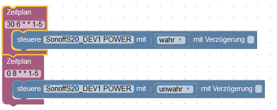

      ich habe schon ein paar Sachen erfolgreich mit Blockly hinbekommen, aber irgendwie scheitere ich an dem einfachen Ein- und Ausschalten einer SonoffS20 nach Zeitplan.
      Ich will nur immer um 6:30 Uhr einschalten, und um 8 Uhr wieder aus. (Werktags)
      Also ich bin fest davon überzeugt dass das nicht allzu schwer sein sollte aber es wird leider nix geschaltet. ('setState' ohne den Umschließende Zeitplan klappt einwanfrei)
      schedule("30 6 * * 1-5", function () {
        setState("sonoff.0.SonoffS20_DEV1.POWER"/*SonoffS20_DEV1 POWER*/, true);
      schedule("0 8 * * 1-5", function () {
        setState("sonoff.0.SonoffS20_DEV1.POWER"/*SonoffS20_DEV1 POWER*/, false);
      Vielen Dank für eure Tipps…

        sieht Pik aus ? Ist das script und der javascript adapter aktiviert, sollte im log auch kommen script xxx gestartet 2 shedules

          Ja ich denke dass javascript läuft.
          Wenn ich einfach das Element 'Zeitplan' herusnehme und nur das Element 'steuere' drin lasse wird sofort das Licht angeschaltet…
          Log
          20:58:29.738 [info] javascript.0 Stop script script.js.Timer_Lichterkette
          20:58:29.754 [info] javascript.0 Start javascript script.js.Timer_Lichterkette
          20:58:29.754 [info] javascript.0 script.js.Timer_Lichterkette: registered 0 subscriptions and 2 schedules

            Problem ist gelöst. Es war tatsächlich die Zeitzone falsch eingestellt.
            Mit richtiger Zeitzone klappts nun einwandfrei.
