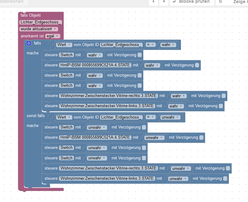

          Also ich habe einen Datenpunkt/virtuellen Schalter erzeugt:
          Dieser ist dann in der "cloud-Adapter" unter "Smart Geräte" und wird dann durch Alexa auf True oder False gesetzt.
          Auf diesen Schalter greift dann das folgende Script zu und steuert die dort aufegführten Lichter:

              und warum triggerst Du auf wurde aktualisiert wenn Du true/false schalten willst ?
                Ja.rod last edited by
                @dslraser:
                und warum triggerst Du auf wurde aktualisiert wenn Du true/false schalten willst ? `
                War nur mal zum Ausprobieren ob es daran liegt.
