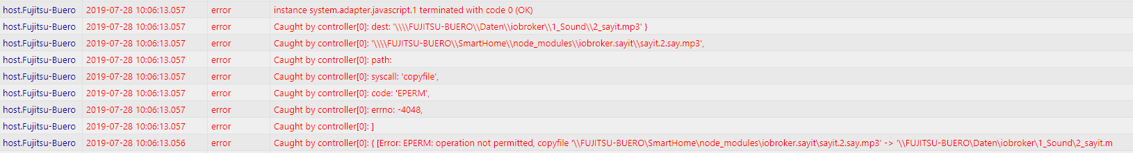

                Im Log kommt:
                host.Fujitsu-Buero	2019-07-27 06:59:58.118	error	instance system.adapter.javascript.0 terminated with code 0 (OK)
                host.Fujitsu-Buero	2019-07-27 06:59:58.118	error	Caught by controller[0]: path: '\\\\FUJITSU-BUERO\\iobroker\\Daten\\test.txt' }
                host.Fujitsu-Buero	2019-07-27 06:59:58.118	error	Caught by controller[0]: syscall: 'unlink',
                host.Fujitsu-Buero	2019-07-27 06:59:58.118	error	Caught by controller[0]: code: 'EPERM',
                host.Fujitsu-Buero	2019-07-27 06:59:58.118	error	Caught by controller[0]: errno: -4048,
                host.Fujitsu-Buero	2019-07-27 06:59:58.118	error	Caught by controller[0]: ]
                host.Fujitsu-Buero	2019-07-27 06:59:58.118	error	Caught by controller[0]: { [Error: EPERM: operation not permitted, unlink '\\FUJITSU-BUERO\iobroker\Daten\test.txt'

                • bahnuhr
                  copy Befehl klappt nicht:
                  var fs = require('fs');
                  fs.copyFile("//FUJITSU-BUERO/SmartHome/node_modules/iobroker.sayit/sayit.2.say.mp3","//FUJITSU-BUERO/Daten/iobroker/1_Sound/2_sayit.mp3", (err) => {
                      if (err) throw err;
                  Im log kommt:
                  Hat dies auch was mit diesen Rechten zu tun?
                  Stabilostick 1 Reply Last reply Reply Quote 0

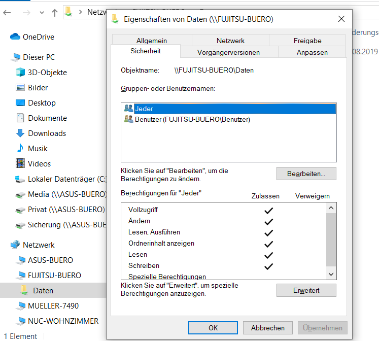

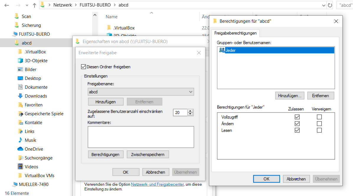

                                    Wie schaut die Freigabe \\ASUS-BUERO\iobroker aus?
                                    • Kannst Du bitte einen Screenshot von der Rechteeinstellung machen, damit man die hinterlegten User/Gruppen und ihre Rechte auf der Freigabe sieht?
                                    • Das gleiche auch für den Ordner, der freigegeben wird.
                                    Sind die Rechner und User Mitglieder einer Arbeitsgruppe oder einer Domäne?
                                    Danke für den Hinweis auf unlink.
                                    • bahnuhr
                                      Hallo stabilo
                                      Jeder hat Vollzugriff.
                                      Habs eben nochmal probiert.
                                      fs funktioniert nicht unter node.js 10...
                                      Oder anders: Ich bekomme es nicht hin.
                                      Auf Win7 mit node.js 8.15 klappt es weiterhin.
                                      Konntest du dies schon mal nachvollziehen ?

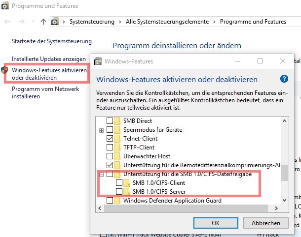

                                          • Thisoft
                                            Thisoft last edited by
                                            Hallo
                                            was ihr mal checken solltet falls der Zugriff von Windows10 auf ältere Geräte nicht funktioniert:
                                            Dort muss ein Haken rein, sonst versteht Win10 diese älteren Protokolle nicht mehr. Wurde seitens MS stillschweigends deaktiviert weil das Protokoll "unsicher" ist...
                                            bahnuhr 2 Replies Last reply Reply Quote 0
