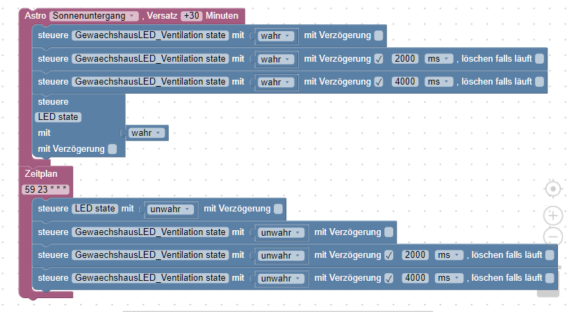

      Ich habe im LOG sehr viel gelbe oder orangene Einträge.
      Es handelt sich um javescript.0 Einträge von Blocklys.
      Diese schalten aber problemlos, so das es keinen Grund zur Beanstandung gab.

      Es gibt noch andere Einträge, die alle in etwa den selben Wortlaut haben, sich jedoch auf andere Datenpunkte beziehen.
      Ich habe schon versucht das Problem zu beseitigen. Leider ohne Erfolg.
      Wer kann mir bitte behilflich sein.

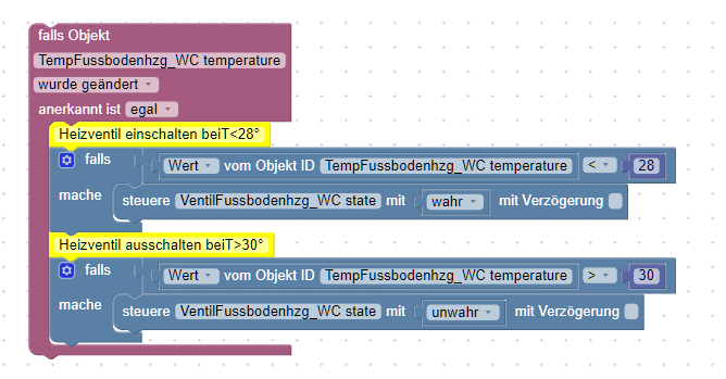

          Meinst Du im Blockly?
          Ventil einschalten mit wahr und auschalten mit unwahr.
          Das sollte doch passen.
          Unter Objekte/fhem/ventil…../state wird momentan unter Wert false angezeigt.
          Das ist auch richtig, da T>31°
          Gruß Michael
            Das sollte doch passen. `

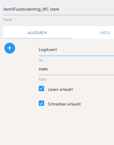

            Offenbar nicht. Welchen Datenpunkttyp (Art) hat das Objekt fhem.0.GewaechshausLED_Ventilation.state (Bleistift rechts) ?
              Altersrentner last edited by
              Typ ist "state" und Wert "false"
              Meinst Du das?
                paul53 last edited by
                @Altersrentner:
                Typ ist "state" und Wert "false" `
                Laut FHEM-Adapter-Doku sind Datenpunkt mit der Rolle state vom Typ "Zeichenkette" (string).
                Gehe mal auf den Bleistift rechts in der Zeile. Was wird als Art (ganz oben) angezeigt ?
                  Wenn ich auf den Bleistift recht klicke öffnet ein Fenster :
                  " objekt bearbeiten fhem.0.VentilFussbodenhzg_WC.state "
                  Aber ich finde "Art" nicht
                    @Altersrentner:
                    Aber ich finde "Art" nicht `

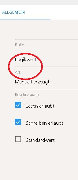

                      sorry wenn ich mich einmische 🙂
                      @paul53:
                      Gehe mal auf den Bleistift rechts in der Zeile. Was wird als Art (ganz oben) angezeigt ? `
                      Stimmt so, state ist Typ Zeichenkette
                      Aber state_switch ist Typ Logikwert 🙂
                      @Michael
                      Ändere in deinem Blocky den Wert "fhem.0.VentilFussbodenhzg_WC.state" auf "fhem.0.VentilFussbodenhzg_WC.state_switch" und sollte gut sein.
                      Ab FHEM Adapter buildDate > 03.12.18 gilt folgendes:
                      Da state eines FHEM Device unterschiedliche Zustände/Funktionen haben kann, werden bei Bedarf im ioBroker automatisch zusätzliche Objekte angelegt.
                      1. fhem.x.Device.state enthält den Wert aus FHEM 1:1 als String
                      a. fhem.x.Device.state_switch true/false als Boolean, wenn state on oder off ist oder Possible Sets on und off enthalten.
                      Dadurch kann zB auch ein dummy als Schalter verwendet werden.
                      b. fhem.x.Device.state_boolean true/false , wenn state open/ooened/close/closed/present/absent ist.
                      c. fhem.x.Device.state_value 0/2 für die Werte von state_boolean
                      Nachtrag: fhem.x.Device.state enthält den Wert aus FHEM 1:1 als String nur wenn fhem.0.info.Configurations.oldState auf false steht
                        Dann war ich ja schon auf dem richtigen Weg.
                        "Logikwert" sollte durch "Zeichenkette" ersetzt werden?
                        Ist das richtig?

                                        Aber das Problem ist doch noch nicht ausgestanden.
                                        Obwohl ich wie beschrieben Art in "Logikwert" geändert und gespeichert habe
                                        ist am nächsten Tag wieder "Zeichenkette" eingetragen. Das kann ich nun überhaupt nicht verstehen.
                                        Hallo LausiD
                                        Ich hatte Deine Nachricht total übersehen. Tut mir leid,
                                        Habe eben Deine Hinweis gelesen und umgesetzt. Das erklärt dann auch sicherlich
                                        die Änderung am kommenden Tag - oder?
                                        Gruß Michael
                                        • LausiD
                                          LausiD last edited by
                                          Hallo Michael,
                                          nach einem Neustart FHEM Adapter wird xxxxxx.state wieder auf Art Zeichenkette gesetzt.
                                          xxxxxxx.state_switch bleibt immer auf Art Logikwert 🙂
                                          LausiD
