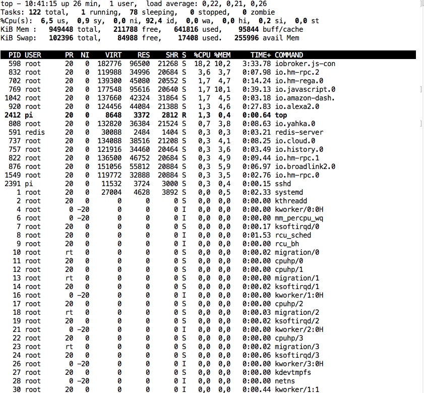

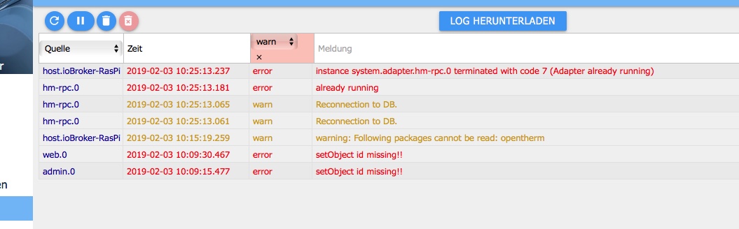

                michaelxhoffmann last edited by
                Nein die FFehler tauchen noch immer auf, entschuldigung hatte vergessen Dateianhang mitzuschicken.
                total used free shared buff/cache available
                Mem: 927 634 205 0 86 242
                Swap: 99 17 82
                  25 laufende Adapterinstanzen… Und nein der Broker ist noch nicht weg, abeer die Fehler sind wieder da. Die waren ja auch immer da wenn sich der Broker nachts verabschiedet hat. Wobei dabei vielleicht ja doch kein kausaler Zusammenhang besteht. :?:
                  • apollon77
                    apollon77 last edited by
                    Die Fehler wegen error 7 oder was?
                    25 Instanzen bei 1GB Sind Grenzwertig.
                    Grob braucht eine Instanz 30-60MB ram. Sagen wir 45 MB im Schnitt … rechne das mal hoch auf 25 ...
                    Aktuell sagt deine info zwar >250MB frei... dennoch kann das knapp werden recht fix.
                    Und backitup braucht auch ein bissl mehr wenn ein Backup erstellt wird.
                    Gesendet vom Handy ...
                      Dass es knapp wird sieht man auch daran, dass der Raspi swappt.
                      Rainer
                        Also doch neue Hardware <emoji seq="1f914">🤔</emoji>
