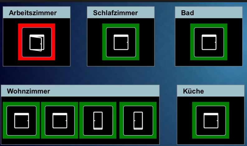

      Wenn ich jetzt aber ein weiteres Fenster öffne z.b Bad
      wird in der VIS das Arbeitszimmer wieder als geschlossen angezeigt und BAD ist offen, es kann also immer nur 1 Fenster angezeigt werden ?

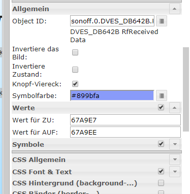

          Also mein Widget sieht so aus
          Dort stehen die Werte die für auf und zu in der Bridge ankommen.
          Hier : 16823_widget_fenster_1.png

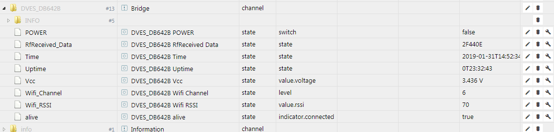

          Bei RFReceived_Data kommen die Werte an von den einzelnen Fenster kontakten.
          Nur leider speichert er nicht die einzelnen Werte.
          Also sobald er ein neues Signal bekommt ist das nur Aktuell

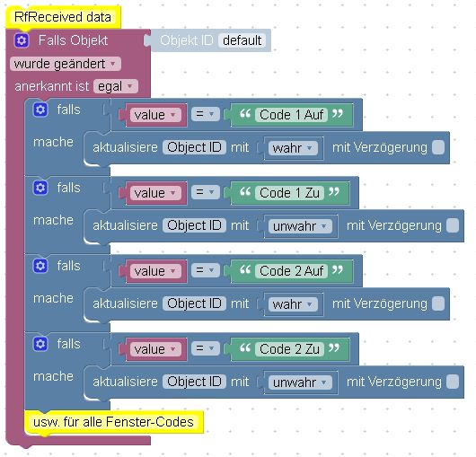

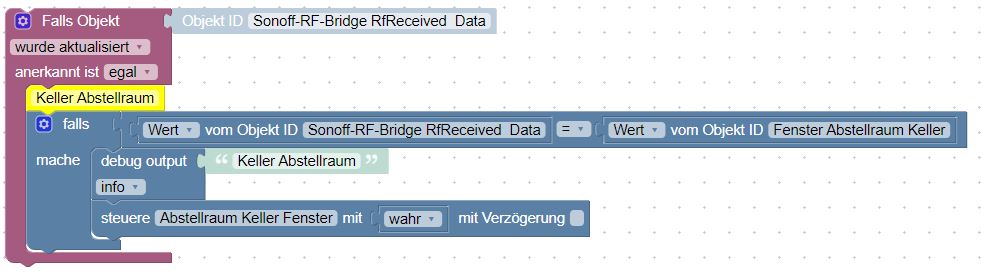

            Na ja, dann ist doch das Problem schon geklärt. Schreib Dir ein Blockly, das die Werte der Bridge abfängt und für einen Satz Datenpunkte Deiner Fenster jeweils true oder false setzt.

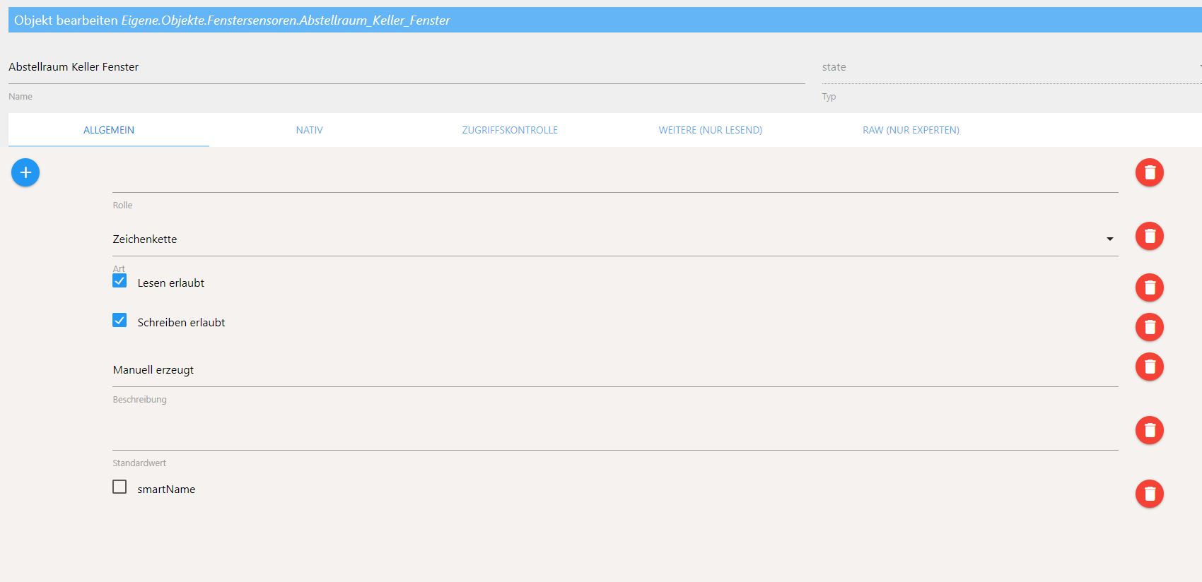

            Mein Datenpunkt sieht so aus:
            Statt Zeichenkette nimmst Du Logikwert.

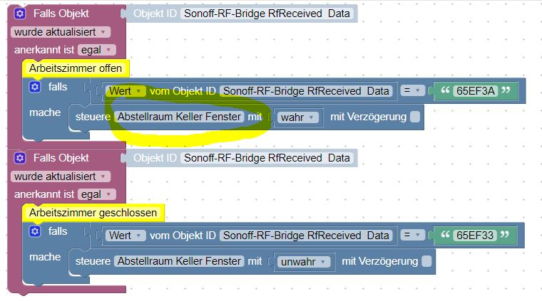

            Jetzt das Blockly
            Dieses Blockly setzt den Datenpunkt auf true wenn die Bridge den Code des "Fenster Abstellraum Keller" empfangen hat. Du musst das natürlich nochmal mit false für den Code von "Fenster geschlossen" machen. Achte darauf, dass ich nicht den Wert der Bridge mit dem Code direkt, sondern mit einem Datenpunkt vergleiche. Bei mir stehen die Codes der Fenster in Datenpunkten, die ich im ioBroker dann benennen kann. Das erleichtert das Spiel mit den Codes und den Abfragen.
            Jetzt ist in Deinem Datenpunkt immer der Status dieses Fensters, unabhängig davon von welchem Fenster die Bridge gerade einen Code empfangen hat. Dein Vis musst Du dann nur noch auf den neuen Datenpunkt verweisen lassen.
            Dass die Bridge resp. der ioBroker die Werte nicht speichert ist ja klar. Die Bridge empfängt Werte, die Logik darum, was damit zu machen ist musst Du selber umsetzen.

                Ok, also noch mehr Besipiel
                Wir nehmen an, dass der Datenpunkt (zukünfig DP) als Logikwert definiert ist unter den Objekten des ioBroker (Du weißt wie das geht? sonst such mal nach "eigene Datenpunkte definieren").
                Dann kommt das Beispiel für das Arbeitsfenster:
                Wir nehmen an, dass "65EF3A" für offen, also wahr oder true steht
                und "65EF33" für geschlossen, also unwahr oder false.
                Das machst Du dann für jedes Fenster und jedes Fenster benötigt einen eigenen Datenpunkt. Im obigen Beispiel musst du natürlich "Abstellraum Keller Fenster" mit Deinem Datenpunkt für Arbeitszimmer ersetzen.

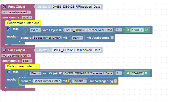

                  Sooo
                  Ich habe mal mein Script gemacht :

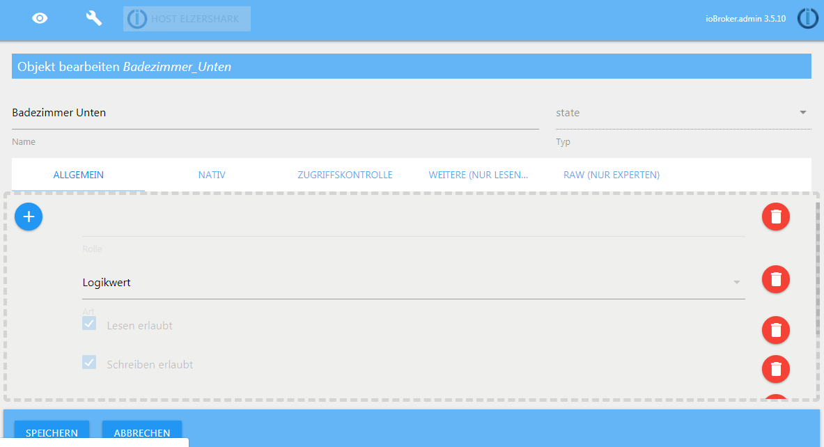

                  Mein Datenpunkt :
                  ist das soweit richtig ?

                    Zum Anlegen von Datenpunkten rate ich dir ganz dringend von Anfang an eine sehr systematische Struktur aufzubauen.
                    Man kann eigene Objekte unter javascript.0 anlegen. Unter jedem anderen bereits vorhandenen Objektbaum (z.B. vis.0) kann der zugehörige Adapter eigenständig Datenpunkte ändern. Man legt den Cursor auf javascript.0 und drückt oben auf das +, dann kann man neue Objekte erzeugen. Das geht wie bei Verzeichnissen bei Windows. Verwende niemals Umlaute und keine Leerzeichen in den Objektnamen.
                    Dran denken: die ID oder der Name des Objektes lassen sich nachträglich nicht mehr ändern. Das geht nur mit löschen und neu anlegen. Das ist lästig wenn man 20 Fenster angelegt hat und man dann auf den Gedanken kommt, den Raum dazu zu schreiben.
                    Ich fand es nicht gut, die eigenen Objekte unter javascript.0 anzulegen und habe mir einen eigenen Baum Eigene.Objekte angelegt. Darin gibt es dann 20 Unterverzeichnisse mit mehr als 300 Datenpunkten.

                      XxJooO last edited by
                      Soweit es den Datenpunkt "Badezimmer unten" gibt sollte das so funktionieren. Das vis dann auf "Badezimmer unten" verweisen lassen.
                        Bitte beachte meine Hinweise zum Anlegen von eigenen Datenpunkten. Dein Objekt "Badezimmer unten" liegt erkennbar in der Ansicht des Datenpunktes irgendwo im Hauptverzeichnis der Objekte. Erstelle Unterverzeichnisse, sonst findest du nix wieder oder suchst dir beim raussuchen der zukünftigen Datenpunkte im Blockly einen Wolf…

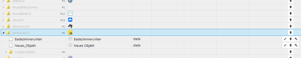

                              Ja das mit der Struktur werde ich noch machen erstmal zum Testen .
                              Aber er müsste mir dann ja bei den Objekten auch true oder false anzeigen , nur leider steht dort nix drin ?
                                Jonii last edited by
                                ich habe es geschaft er zeigt jetzt true und false an 🙂 :)=

                                  Angelegte Variablen haben ja auch erst einen Inhalt wenn man sie befüllt.
