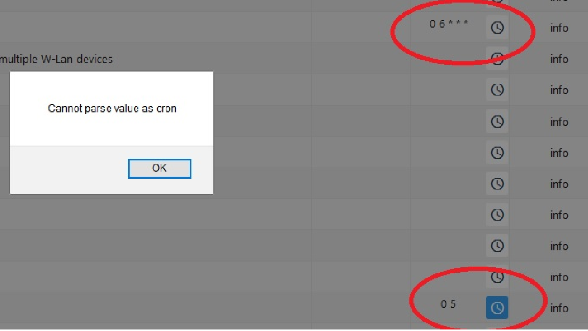

      ich wollte einen Adapter täglich neustarten und habe dieses über die Instanz Seite machen wollen.
      Bei einem Adapter hat es funktioniert, bei einem anderen irgendwie nicht, vermulich habe ich eine Fehleingabe gemacht.
      Bekomme beim wiederaufruf einen Fehler und kann somit die Eingabe nicht ändern.
      Hat jemand einen Rat :?:
      Gruß Ronny

        Ja Objekte -> Expertenmodus -> Alle FIlter weg -> system.object.adaptername.X auf den Stuft Button, dort unter "Raw Experts only" findest Du den Cron-Wert. Dort ändern und speichern
          ronny last edited by
          Perfekt !
          "restartSchedule": "0 5"
          auf 0 5 * * * geändert.
          Nun bekomme ich auch in der Instanz Ansicht keinen Fehler mehr.
          Danke und Gruß
          Ronny

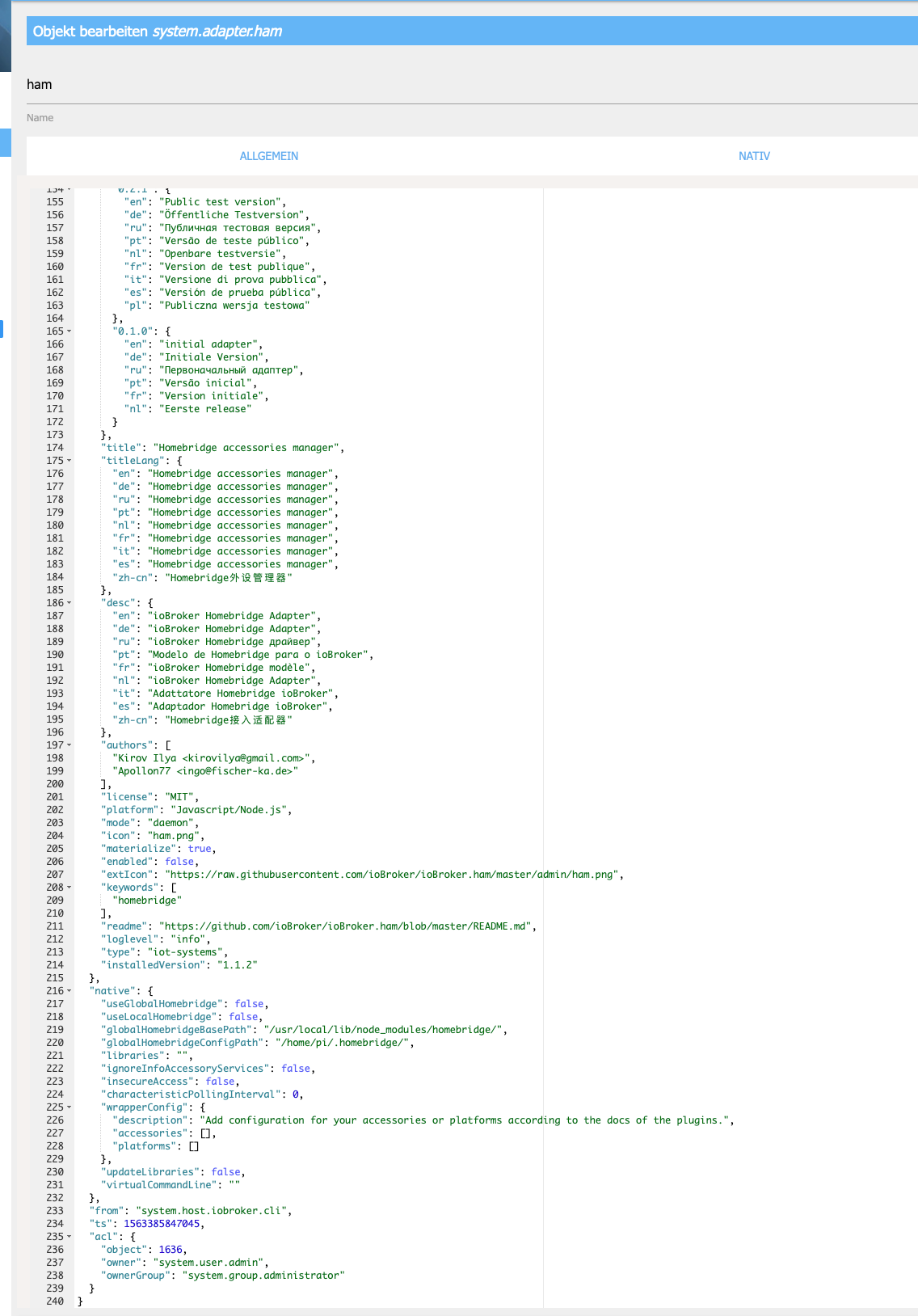

            Habe das selbe Problem. Leider finde ich unter den Objekten bei aktiviertem Expertenmodus nicht den genannten Datenpunkt um es dort unter RAW zu ändern... Ist dieser unter der aktuellen Version noch zu finden oder ist dieser mittlerweile an einem neuen Ort ??
              Homoran Global Moderator Administrators @backons last edited by Homoran
              @backons sagte in Gelöst - Danke - Fehler >Cannot parse value as cron<:
              Bitte Screenshot!
              Welcher Adapter?
              System.adapter.adaptername
                backons @Homoran last edited by backons
                @Homoran der homebridge Adapter
                  @backons der Screenshot fängt nicht mit System.adapter an
                    @Homoran hat sich gelöst ... ich musste den Ordner nehmen und auf den Stift gehen und nicht den einzelnen Datenpunkt ganz unten bei den Objekten.
                    VIELEN DANK
                      VIELEN DANK
                      Genau!
                      Und das wollte ich sehen.
