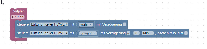

          Dirni last edited by
          Ich habe mich schon eingelesen und schon was gezaubert, leider konnte ich es nicht mehr Testen. Würde das so funktionieren
          jede Stunde für 10 Minuten
            knx last edited by
            passt nicht ganz.
            Der Cronjob ist meines Wissens richtig.
            Dann erst steuere. Lüftung Keller mit wahr.
            Danach nach 10 min steuere lüftung keller mit unwahr.
              Also so in etwa
                knx last edited by
                ja, denke das müsste so funktionieren,
                bin aber auch erst Anfänger ob es eine elegantere Lösung gibt weiß ich nicht 🙂
                • XxJooO
                  XxJooO last edited by
                  Das wird sicher funktionieren. Und setze zum Test einfach niedrigere Zeiten. Im Cron kann man alles einstellen, z.B. statt einer Stunde alle 20 Sekunden und statt 10 Minuten einfach 5 Sekunden. Dann siehst Du sofort ob es geht.
