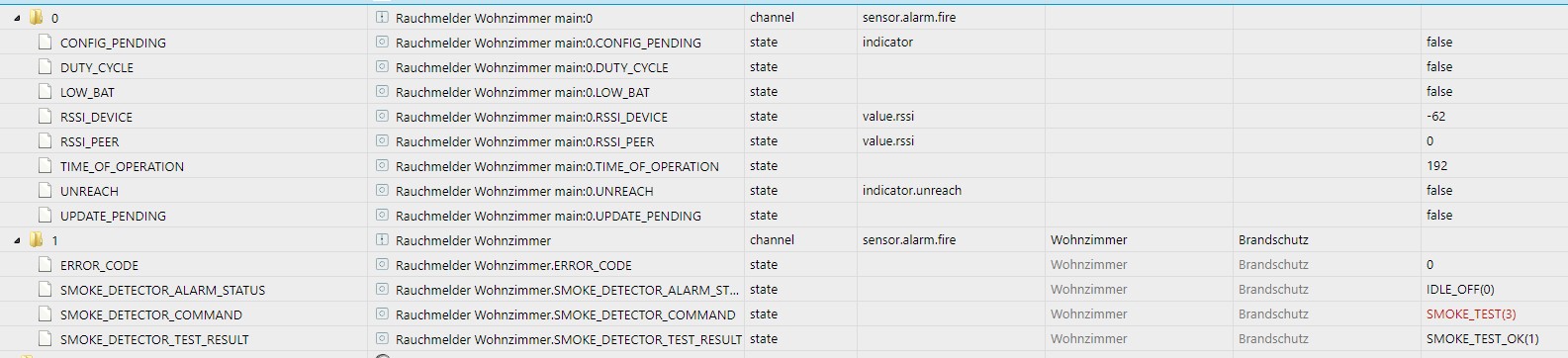

      ich versuche gerade herauszubekommen, welcher meiner HmIP-SWSD Brandmelder auslöst und bekomme es nicht hin 😞
      $('channel(functions=Brandschutz)[states.id=*.STATE]').on(function (event) {}
      Triggert nicht, die Brandmelder sind dem Gewerk "Brandschutz" zugeordnet.
      Soweit ich es verstehe, sollte es doch triggern, wenn ich im Datenpunkt "SMOKE_DETECTOR_COMMAND" den "SMOKE_TEST" auslöse, oder?
      bitte um Hilfe, da ich im Forum nicht wirklich was gefunden habe über die HmIP-SWSD

          Ich will eine Meldung über telegram auf mein Handy bekommen und darin sehen, welcher Melder ausgelöst hat.
          ich habe dieses Skript, aber die Bedingung triggert nicht:
              log("---------- Eventstate: "+event.state.val+" --- Eventname: "+event.channelName);
              if(event.state.val == 2)
                  sendTo('telegram.0', 'Der Rauchmelder '+event.channelName+' hat ausgelöst!!!!!!');
          was mache ich da falsch?
            paul53 last edited by
            @rascal:
            Ich sehe in der Objektansicht keinen Datenpunkt mit der ID .STATE.
              rascal last edited by
              im iobroker im Objekt unter RAW sehe ich das:
                "type": "state",
                "common": {
                  "def": "RESERVED_ALARM_OFF",
                  "type": "number",
                  "read": false,
                  "write": true,
                  "min": "RESERVED_ALARM_OFF",
                  "max": "COMMUNICATION_TEST_REPEATED",
                  "states": {
                    "0": "RESERVED_ALARM_OFF",
                    "1": "INTRUSION_ALARM_OFF",
                    "2": "INTRUSION_ALARM",
                    "3": "SMOKE_TEST",
                    "4": "COMMUNICATION_TEST",
                    "5": "COMMUNICATION_TEST_REPEATED"
                  "name": "Rauchmelder Abstellraum.SMOKE_DETECTOR_COMMAND"
                "native": {
                  "MIN": "RESERVED_ALARM_OFF",
                  "OPERATIONS": 2,
                  "MAX": "COMMUNICATION_TEST_REPEATED",
                  "FLAGS": 1,
                  "ID": "SMOKE_DETECTOR_COMMAND",
                  "TYPE": "ENUM",
                  "DEFAULT": "RESERVED_ALARM_OFF",
                  "VALUE_LIST": [
                    "INTRUSION_ALARM",
                    "SMOKE_TEST",
                  "CONTROL": "SMOKE_DETECTOR.COMMAND"
              wie muss jetzt mein on() aussehen, damit es zb: auf den "SMOKE_TEST" triggert, egal bei welchem Rauchmelder ich das mache, sodass ich dann mit
              sehe, welcher Melder ausgelöst hat?
