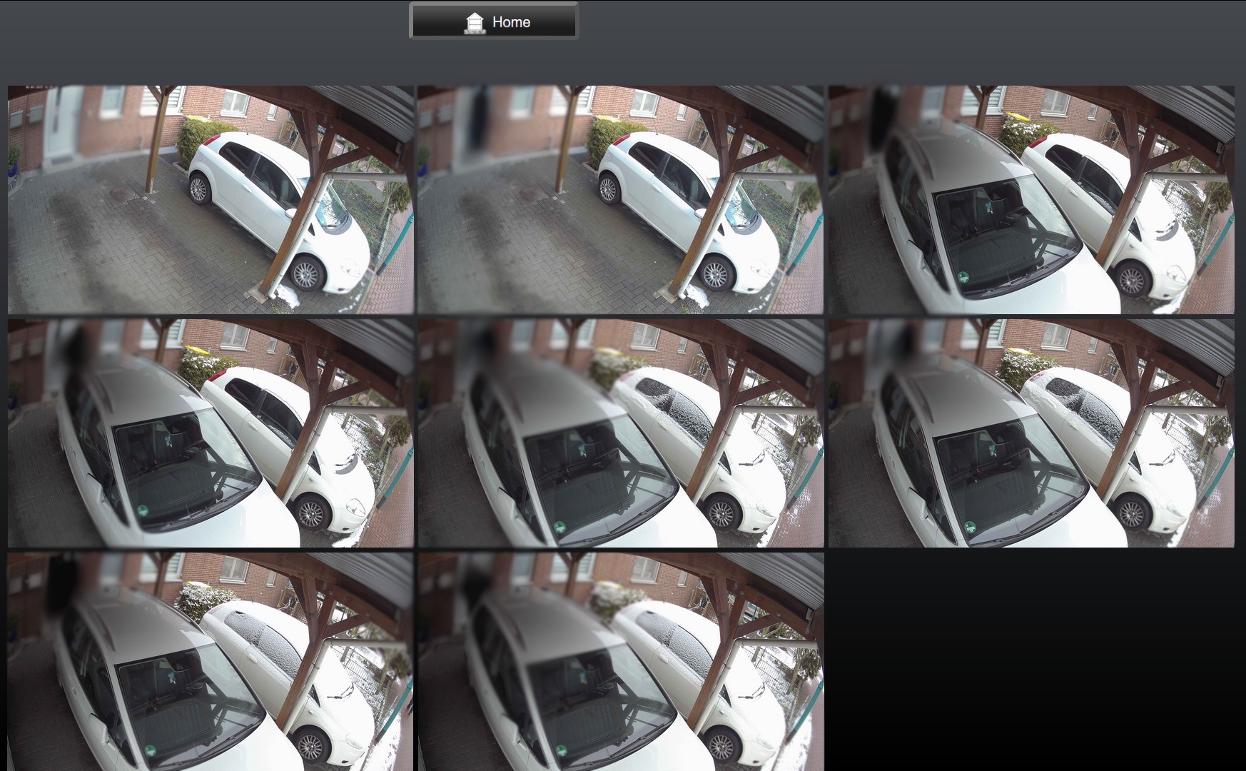

        Hallo ,
        habe ein Skript von " Uhula " dafür genutzt .
        In etwa So :
        // Dieses Script überwaht den Zustand eines Bewegungsmelders und speichert bei
        // Aktivierung ein Bild einer Überwachnungskamera in einem Vereichnis und sendet
        // dieses via Telegram.0-Adapter. Nach 10 Sek wird ein weiteres Bild erstellt und
        // gesendet.
        // Die Speicherung der Bilder erfolgt als "Stack", d.h. das aktuellste Bild bekommt
        // immer den Suffix "0" und es werden n Bilder mit den Suffixen 1..n-1 vorgehalten
        // Uhula 2017.11
        // Konfiguration
        // Objekt-ID des Bewegungsmelders
        const oidLichtBewmelderTuer = "hm-rpc.1.JEQ0000000.1.MOTION";
        // URL zur Kamera umn ein Image (jpg) zu erhalten
        const cam_url = "http://username:password@000.000.000.000/cgi-bin/viewer/video.jpg?streamid=1";
        // Pfadangabe für die Speicherung der Bilder, der Pfad muss existieren
        const dest_path = '/opt/iobroker/iobroker-data/files/temp/';
        // Anzahl der Bilder, die vorgehalten werden sollen
        const imageCountMax = 8;
        // Prefix für die Bildnamen
        const imageNamePre = "eingangstuer
        // Scriptteil
        var request = require('request');
        var fs = require('fs');
        ! // Bild an telegram schicken
        function sendImage (path) {
        try {
        var stats = fs.statSync(path);
        var msg = formatDate(stats.birthtime,"DD.MM.YYYY hh:mm:ss") + " " + path.substring(path.lastIndexOf('/')+1);
        sendTo('telegram.0', {
        text: path,
        caption: msg,
        disable_notification: true
        catch(err) { if (err.code != "ENOENT") log(err); }
        ! // löscht eine Datei synchron (wartet auf das Ergebnis)
        function fsUnlinkSync(path) {
        try {
        try { fs.unlinkSync(path); }
        ! // benennt eine Datei synchron um (wartet auf das Ergebnis)
        function fsRenameSync(oldPath, newPath) {
        try {
        var stats = fs.statSync(oldPath);
        try { fs.renameSync(oldPath, newPath); }
        ! // Bild speichern und senden
        function saveImage() {
        // Bild imageCountMax-1 löschen
        fsUnlinkSync( dest_path + imageNamePre + (imageCountMax-1) + ".jpg" );
        // Bilder 0..imageCountMax-2 umbenennen
        for (var i=imageCountMax-2; i >= 0; i-- ) {
        fsRenameSync(dest_path + imageNamePre + i + ".jpg", dest_path + imageNamePre + (i+1) + ".jpg");
        // Bild 0 löschen
        var fname = imageNamePre + "0.jpg";
        fsUnlinkSync( fname );
        // Bild holen und speichern
        request.get({url: cam_url, encoding: 'binary'}, function (err, response, body) {
        fs.writeFile(dest_path + fname, body, 'binary', function(err) {
        if (err) {
        log('Fehler beim Bild speichern: ' + err, 'warn');
        } else {
        // dem Filesystem 2 Sek Zeit zum Speichern lassen
        setTimeout(function() { sendImage(dest_path + fname); }, 2000);
        ! // sofort ein Bild senden und nach 10 Sek erneut
        function onEvent() {
        saveImage();
        setTimeout(function() { saveImage(); }, 10 * 1000);
        ! // Ereignisroutine
        on({id: oidLichtBewmelderTuer, val: true}, function (obj) {
        onEvent( obj );
        ! // manuelle Ausführung (Test)
        onEvent();
