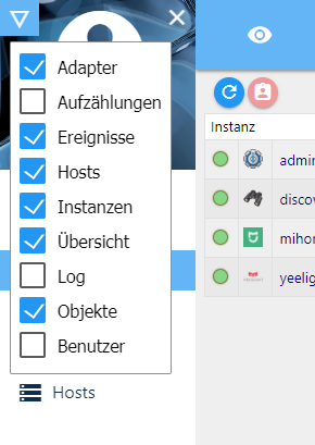

      Versuch's mal so:
      Eventuell musst du noch den "Expertenmodus" aktivieren.
        Smuji last edited by
        expertenmodus habe ich über instanzen aktiviert. trotzdem keine scripte da 19064_11.png

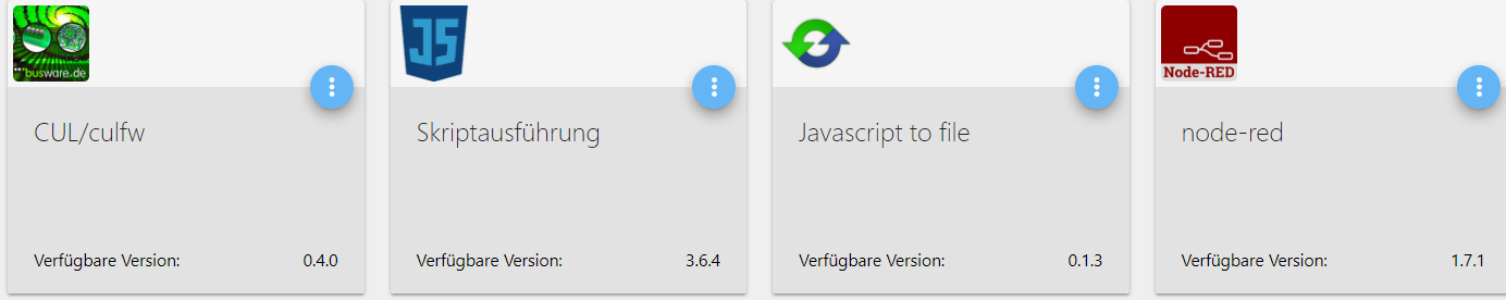

                  script engine gibts irgendwie nicht, aber wenn ich nach script suche, kommt folgendes:
                  • AlCalzone
                    Der zweite von links ist es.
                    Gesendet von unterwegs
                      dtp last edited by
                      @Smuji:
                      STIMMT !! 😄 😄 nur welchen nehme ich da am besten ? es gibt mehrere, wenn ich danach suche `
                      Hatte ich doch schon zwei Postings über deiner Frage geschrieben. :roll:
                        Das Problem ist nur, dass der Adapter JS - Skriptausführung heisst, die Instanz Skript Engine
