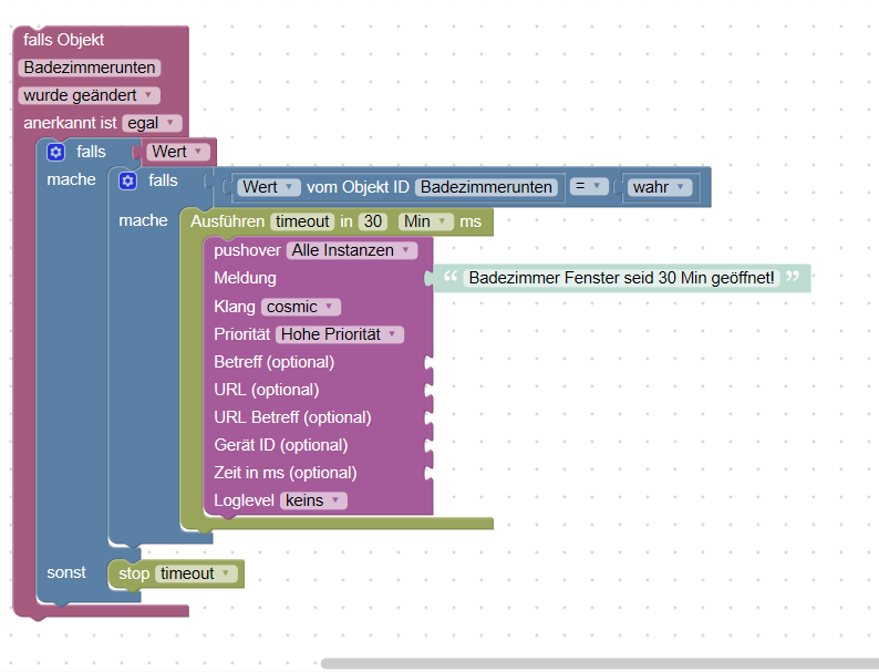

          Jonii last edited by
          Guten morgen ,
          Ja wer besser die Suchfunktion nutzt ist klar im Vorteil ^^
          Ich habe es auch fast geschaft , nur bei mir bekomme ich auch ein Meldung wenn ich das fenster wieder geschlossen habe :?:
          Wo ist mein Denkfehler ?
            paul53 last edited by
            falls wahr ist nicht falls Wert ! Falls wahr ist immer erfüllt.
            Was soll die 2. Abfrage (< 30) bewirken ? Im Beispielskript wurde noch die Außentemperatur abgefragt.

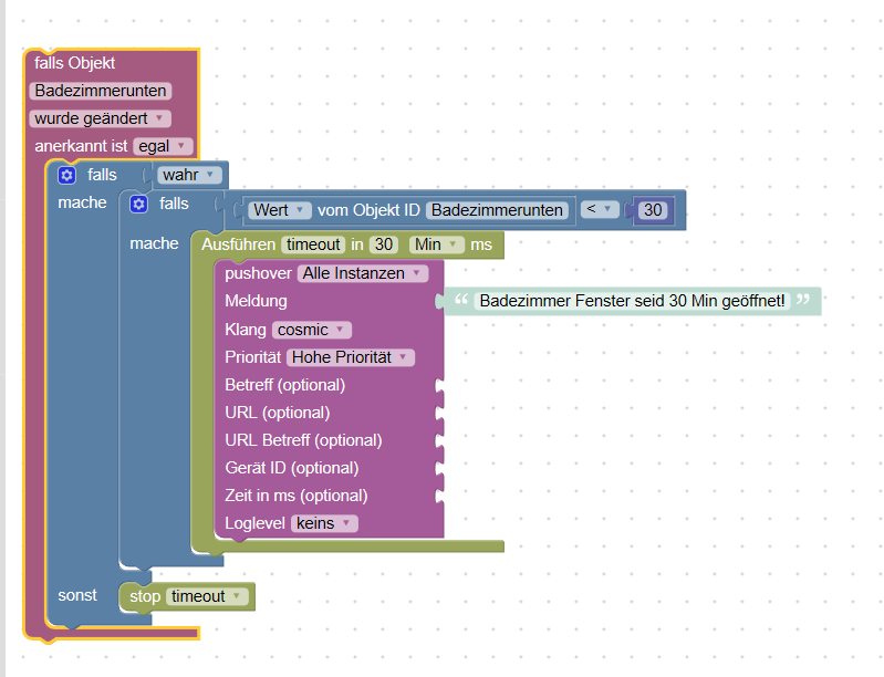

              ach mist stimmt da muss wahr rein anstatt den wert 30 dachte das wäre die Minuten zahl aber macht kein sinn , danke für den anstupser ^^
              so richtig jetzt >?
                @kaka_1@web.de:
                so richtig jetzt >? `
                Die Abfrage, ob das Fenster offen ist, erfolgt doppelt, da Wert (erste Abfrage) = Wert vom Objekt ID Badezimmerunten.
                Wert (erste Abfrage) ist eine Eigenschaft des Trigger-Datenpunktes (unter Trigger).

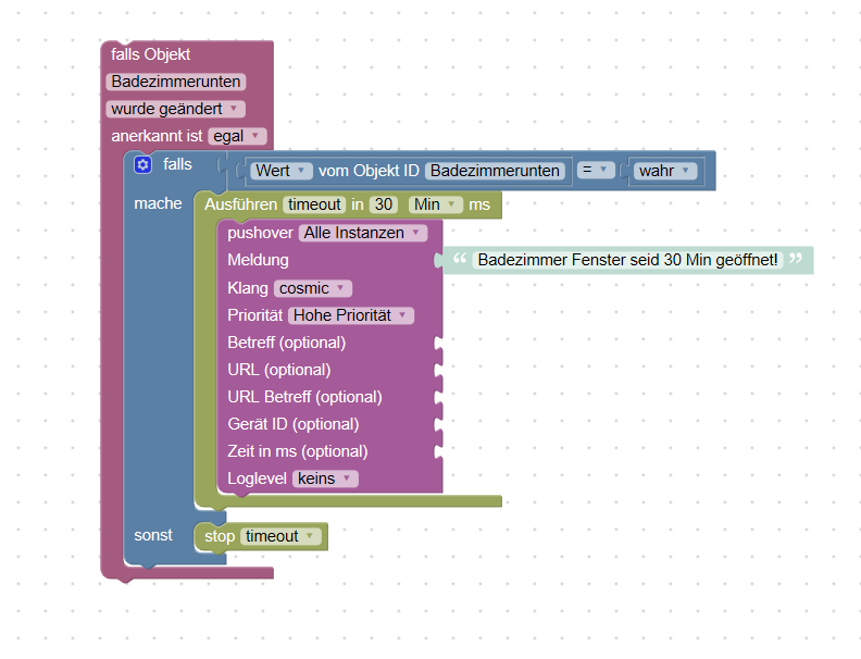

                  ah ok also dann hab ich das so verstanden .

                    a200 @Jonii last edited by
                    @Jonii sagte in Benachrichtigung wenn Fenster länger als ..Minuten auf ist . Aufs Handy:
                    Mach mal aus dem "seid" ein "seit" 😉
