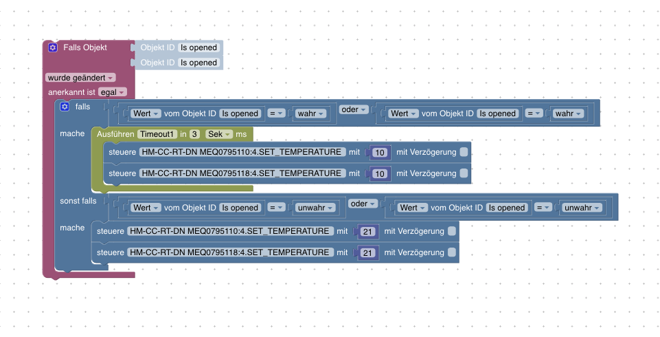

      Ich habe meine Homematic Thermostate in meiner CCU2 und darüber im ioBroker eingebunden, welche sich auch steuern lassen wie ich es bisher gewünscht hab. Nun sind meine Tür und Fensterkontakte angekommen, welche direkt eingebunden wurden und auch funktionieren.
      Nun habe ich ein Script mit Blockly gebastelt, welches grundlegend auch funktioniert (Fenster/Tür auf, Thermostate gehen in Stellung "Fenster auf").
      Nur bin ich noch nicht dahinter gekommen wie ich es anstelle, dass in einem Raum mit zwei Fenstern/Türen und Heizkörpern, sich die Thermostate regeln lassen, wenn man nur ein/e Fenster/Tür schließt und die Thermostate von einem Sensor das Signal bekommen "Fenster/Tür ist zu, ich Regel normal" obwohl das zweite Fenster oder Tür noch offen ist.
      Hoffe ihr könnt mir da etwas helfen?!
      Gruß Migo
        Migo last edited by
        Hat wirklich niemand eine Idee? 😢

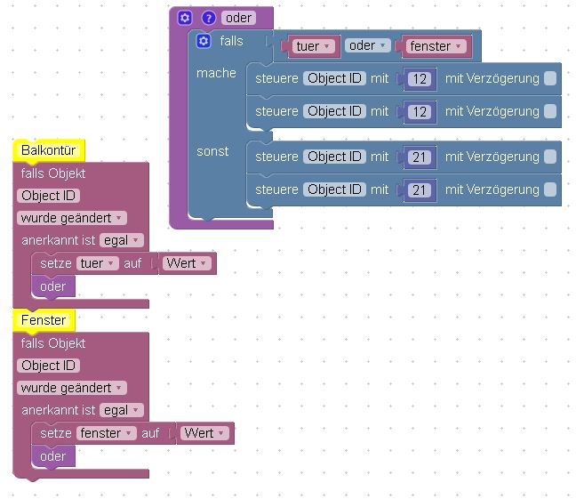

          paul53 last edited by
          Prinzip:
            Migo last edited by
            Danke für die Antwort Paul 🙂 ,
            aber macht das Skript dann nicht genau das gleiche wie mein bisheriges?
            Also sobald ein Fenster oder Tür geschlossen wird, dass die Thermostate wieder anfangen zu Heizen, obwohl das andere Fenster/Tür noch auf ist?
                @Migo:
                aber macht das Skript dann nicht genau das gleiche wie mein bisheriges? `
                Nein, es macht eine Oder-Veknüpfung: Wenn tuer oder fenster offen, mache…; wenn tuer und fenster geschlossen, sonst…
                  TemPeck last edited by
                  Ich habe es wie folgt gelöst…
                  Bei mir klappt es bislang ganz gut...

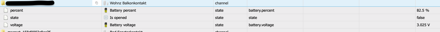

                    Migo last edited by
                    @knx:
                    Moin, fehlt dir nicht ein Wert in dem Blockly?
                    Objekt ID ist bei dir ls opened, Wert= true oder false. Sonst weiß das Script ja nicht wann er was ausführen soll. `
                    Das kann gut sein, hab in dem mihome Adapter aber nur drei "Reiter" zur Auswahl und nur einer ist für den Zustand :(.

                    @TemPeck:
                    Bei mir klappt es bislang ganz gut... `
                    Das sieht doch schon viel versprechend aus.
                    Jetzt muss ich nur noch den "oder" Block finden, welchen ich bisher nicht gefunden habe :(.
                    Wärst du vllt. so nett und könntest das Blockly hochladen?

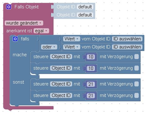

                              Vorschlag für eine Vereinfachung mit gleicher Funktion:
