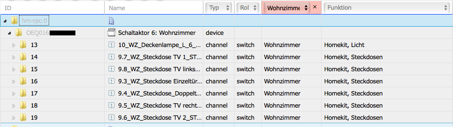

          Hi zusammen,
          ich nutze im Grunde dasselbe Skript wie pcone weiter oben.

          Das Skript schaltet zuverlässig und setzt auch die Variable "Alle Lampen aus" wieder zurück, nachdem alles durchgelaufen ist. Mein Problem ist, dass das Skript nicht nur alle Lichter schaltet, sondern auch die Steckdosen im jeweiligen Raum.
          Ich habe die Selektion mal geloggt:
          2020-12-31 13:31:55.547 - info: javascript.0 (446) script.js.Homematic_Programme.Beleuchtung.Alle_Lampen_aus: {'0':'hm-rpc.0.OEQ016xyz.13.STATE','1':'hm-rpc.0.OEQ016xyz.14.STATE','2':'hm-rpc.0.OEQ016xyz.15.STATE','3':'hm-rpc.0.OEQ016xyz.16.STATE','4':'hm-rpc.0.OEQ016xyz.17.STATE','5':'hm-rpc.0.OEQ016xyz.18.STATE','6':'hm-rpc.0.OEQ016xyz.19.STATE','length':7}
          Das Skript scheint sämtliche Geräte mit .STATE-Kanälen im Wohnzimmer zu schalten, unabhängig von Functions=Light. Schränke ich hingegen auf "Esszimmer" ein, werden dort korrekt nur die Lichter ausgeschaltet. Steckdosen bleiben an.
          Im ioBroker ist im Wohnzimmer soweit ich das sehen kann alles korrekt hinterlegt. Steckdosen sind unter Funktion korrekt angelegt und nicht dem Gewerk "Licht" zugeordnet. Dennoch werden sie über das Skript geschaltet.
          Hat jemand eine Idee, woran das liegen kann?
          Danke euch und beste Grüße!
