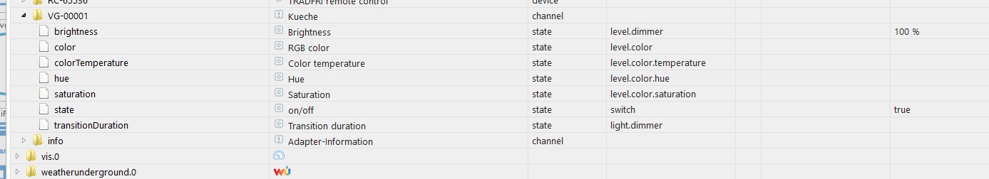

      ich bin noch neu bei iobroker und jetzt zum x-ten mal in folgenden Fehler gelaufen:
      Nach einer Zeit X funktionierte der Button nicht mehr um die Lampen in der Küche ein und auszuschalten.
      In der Küche habe ich zwei Tradfri Ikea Lampen zu einer virtuellen Gruppe verknüpft. Gerade habe ich bemerkt, dass der state zum ein und ausschalten verschwunden ist (siehe Bild 1). Ein Neustarten der Instanz hat nicht geholfen. Ich muß immer die Gruppe löschen und wieder neu anlegen, dann ist der Schaltpunkt wieder da (siehe Bild 2)

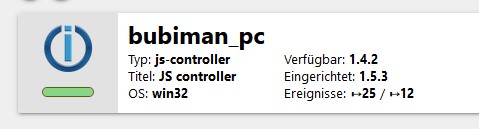

            Ach und js controller version wäre wichtig zu wissen. 1.5 hat einen Bug, der quasi nur bei tradfri auffällt.

                Ich meine nicht den Javascript adapter. Ich meine den js Controller.
                Im admin im Reiter hosts oder auf der Konsole mit````
                iobroker -v
                Gesendet von unterwegs
                  bubiman last edited by
                  Sorry, das kommt davon wenn ich nur halb lese
                  Ich scheine Version 1.5.3 zu verwenden
                  • AlCalzone
                    Ja das ist das Problem. Mit 1.4.2 (letzte stable version) tritt das nicht auf.
