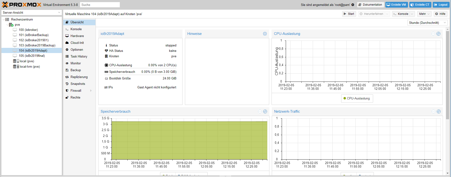

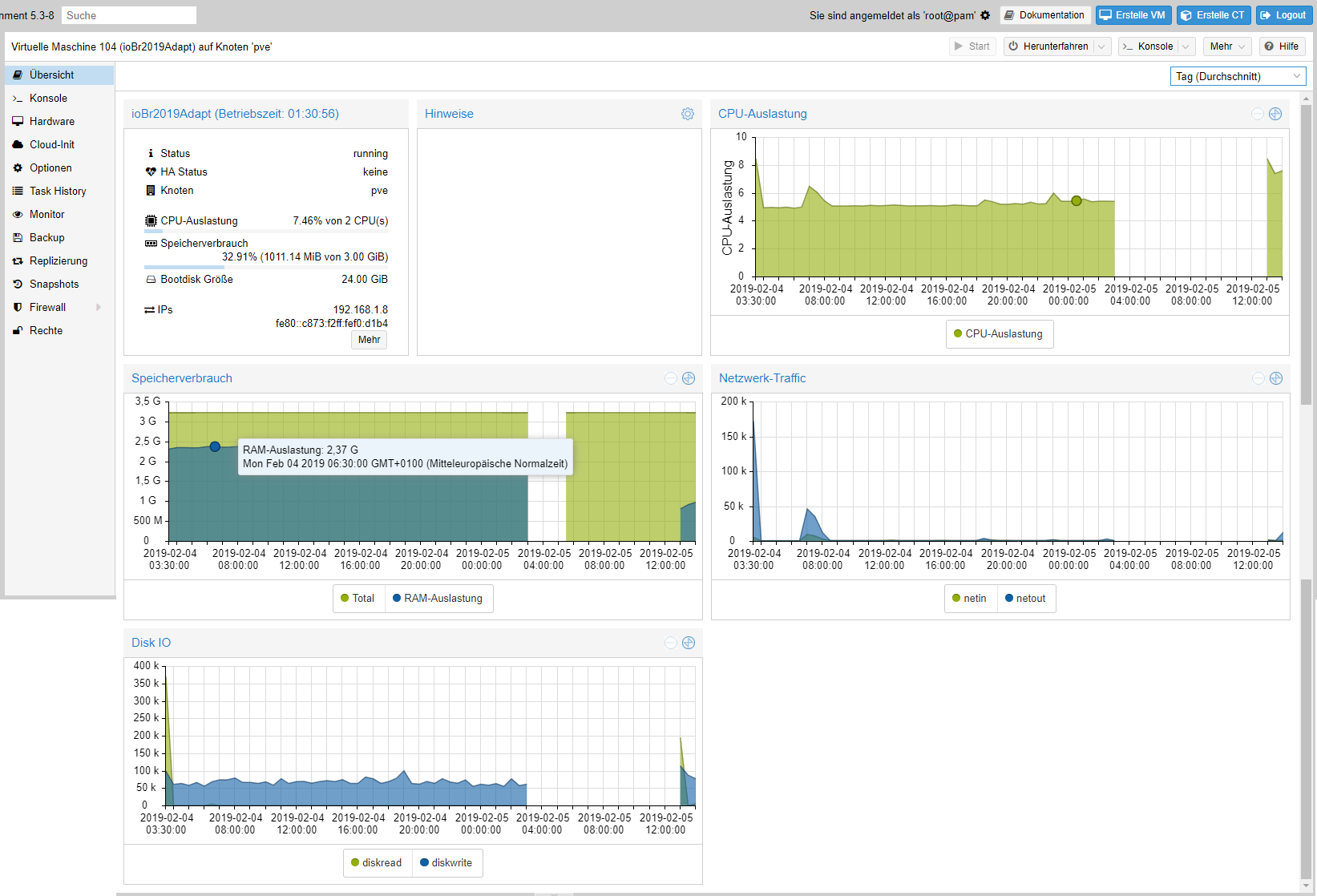

        Wie sehen denn die Proxmox Graphen aus wenn du mal auf Tagesansicht gehst? Sieht man da was was gegen 3 Uhr passiert ist? Was ist denn 3 Uhr? Läuft da das Backup?
          speedy last edited by
          Also um 3:00 Uhr läuft wirklich das Komplett Backup :shock: .
          Wird alle 3 Tage ausgeführt und wurde zuletzt am 4.2. erfolgreich durchgeführt.
          Fällt also flach, auch wenn die Zeit passen würde.
          Wird auf einer NAS erstellt.
          Keine Ahnung was du aus den Proxmox Graphen sehen möchtest, aber da sind sie…
          Würde aussehen, als ob da einfach mal der Strom weg wäre... :?
          Da fällt mir ein, dass ich den NUC gesagt habe, er möchte bei Stromausfall wieder automatisch starten.
          Damit würde Proxmox auch gestartet werden...
          und was sagt uptime im Proxmox (Neustart um 4:54 -> OK, aber warum):
          root@pve:~# uptime -s
          2019-02-05 04:54:11
          root@pve:~#
