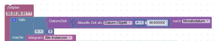

            • nik82
              nik82 Most Active last edited by
              ich habe bei diesen Script jetzt das Problem im März gehabt, dass er mir das Script am 30.03. UND am 31.03. ausgeführt hat.
              Weiß jemand warum?
              Ich führe das Script um 23:55 Uhr aus, liegt es vielleicht daran?
              Anbei noch ein Foto von meinem Blockly.
              Danke im Voraus.
              • umbm
                umbm last edited by
                Logisch ist es nicht, aber in der Nacht war die Umstellung auf Sommerzeit.
                Wer weiß.... 🤔

                        paul53 @nik82 last edited by paul53
                        @nik82 sagte:
                        Es werden 24 h auf die Triggerzeit hinzuaddiert. Da der 31.3.2019 aber nur 23 h lang war, landete die Addition von 24 h am 30.3.2019 23:55 Uhr auf den 1.04.2019 0:55 Uhr. Bei einer Triggerzeit vor 23:00 Uhr wäre das nicht passiert.

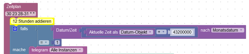

                        nik82 1 Reply Last reply Reply Quote 1
                        • nik82
                          nik82 Most Active @paul53 last edited by
                          Ah, ja klar, es war ja genau da zeit Umstellung.
                          Das heist wenn ich eh um 23:55 uhr das script ausführe, dann reicht es ja wenn ich nur 12 Stunden statt 24 Stunden aufaddiere, dann sollte das doch nicht mehr passieren oder?
                          Dann werd ich das so machen, wenn die L Option nicht funktioniert.
                            funky4t last edited by
                            Hey nik82,
                            bin grade über deinen Post hier gestolpert. Läuft das Thema mit Reduzierung auf 12h bei Dir? Ich würde bei mir auch gern auf 23:55 und nicht vor 23:00 triggern. Hab den obigen Wert auch erstmal halbiert und warte ab. Ich hoffe aber vielleicht kannst Du mir da vorab schon ne Bestätigung liefern....
                            Beste Grüße und Dank im Voraus
                            funky4t
                            • nik82
                              @funky4t
                              Ja bei mir klappt das einwandfrei:

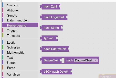

                                @nik82 Kann mir jemman sagen woher ich den Teil
                                -Datum/Zeit. --nach Monatsdatum bekomme
                                • Gleich Zeichen (=)
                                finde diese beiden nicht im Blockly
                                • DJMarc75
                                  DJMarc75 @lucky51179 last edited by DJMarc75
                                  @lucky51179
                                    @djmarc75 Danke, habs nun ist warten angesagt ob es klappt

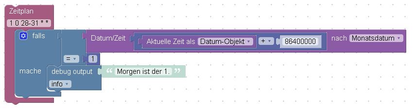

                                    • DJMarc75
                                      @lucky51179
                                      Mit einem Rechtsklick auf, hier z.B. das = Zeichen, kannst Du bei fast jedem Baustein auf externe Eingänge umstellen.
                                      Dann sieht der Block so aus

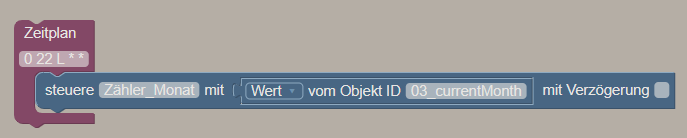

                                        Ich will das Script immer am Monatsende um 22:00 laufen lassen. Ist das dann so richtig?
                                        <block xmlns="https://developers.google.com/blockly/xml" type="schedule" id="e!o9;)h*kzJ[dQTHL6?o" x="-612" y="-1687">
                                          <field name="SCHEDULE">0 22 L * *</field>
                                            <block type="control" id="-W^h[+Rt6MgwZQSfi4V^">
                                              <field name="OID">0_userdata.0.PV.Zähler_Monat</field>
                                                <block type="get_value" id=")C[2PEW2XJI@m8+0NNm.">
                                                  <field name="OID">sourceanalytix.0.goodwe__0__RunningData__PvEnergyTotal.currentYear.delivered.03_currentMonth</field>
                                        paul53 T 2 Replies Last reply Reply Quote 0
                                          paul53 @Endurance last edited by
                                          @endurance sagte: Ist das dann so richtig?
                                          Das im Javascript-Adapter verwendete "node-schedule" unterstützt es nicht.
                                          Currently, W (nearest weekday) and L (last day of month/week) are not supported.

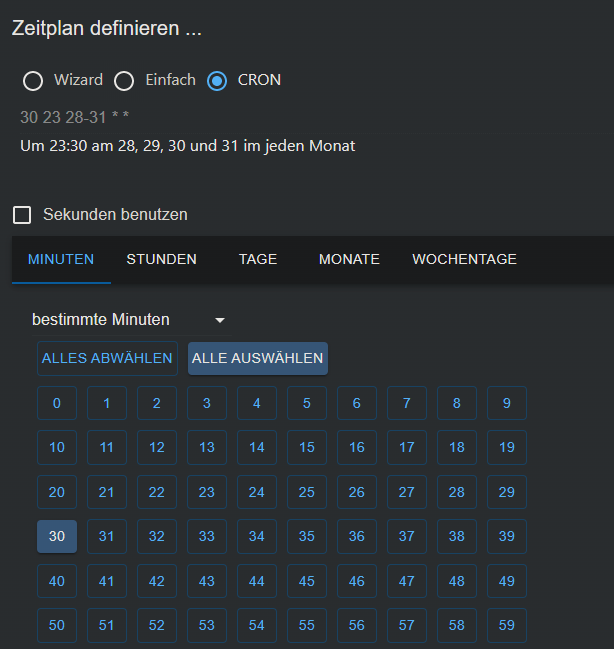

                                          • mickym
                                            mickym Most Active @nik82 last edited by mickym
                                            @nik82 sagte in Cronjob immer letzter Tag im Monat:
                                            Hi, vielen Dank für deine Rückantwort, das wäre natürlich noch schöner wenn das funktioniert, ich kann das im Blockly zumindest reinschreiben, mal schauen Ende des Monats ob es funktioniert.
                                            Danke!
                                            Wenn Du NodeRed und die cron-plus Node verwendest, die kann das. Oder auch mit Standardmitteln eine Change oder Switch Node, da hier die moments Bibliothek integriert ist.
                                            Damit kann man mit endOf - immer das jeweilige Ende einer Zeiteinheit bestimmen: https://momentjs.com/docs/#/manipulating/end-of/
