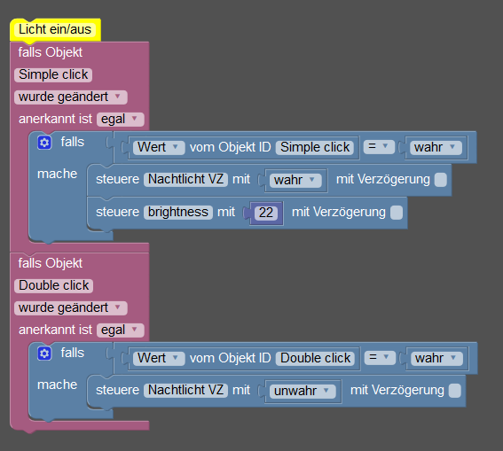

            also ich habe auch solche Taster und dies gerade für dich erstellt, wie es nur mit einem Klick ein und aus gehen soll, weiss eventuell jemand anderes
            aber dies hier funktioniert schon mal:
              Smarti2019 last edited by
              perfekt ist auch ne Idee, der Doppelklick wird ja vom Aqara Switch unterstützt.
              Merci dafür

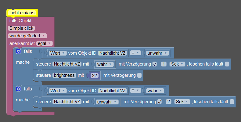

                wäre aber auch interessant wie es nur mit "singel klick" geht, ich habes versucht bringe es aber nicht zusammen, eventuell hat ja noch jemand eine Idee
                #EDIT#
                ich glaub ich habe es geschafft, was mir fehlte beim testen war die Verzögerung, erst damit hat es funktioniert!
