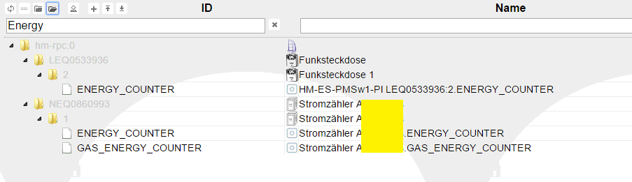

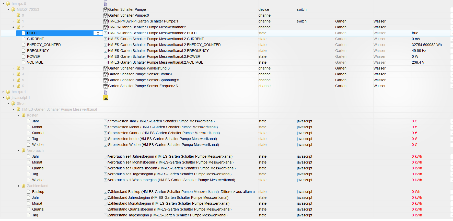

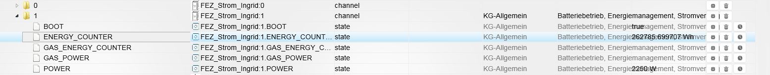

      Das Skript läuft mit Homematic Energiemessgeräten mit dem Datenpunkt ENERGY_COUNTER und den CUxD Geräten für die FS20 EM-1000 Einbindung.
      Basis für die Erstellung der Variablen ist der Name des Gerätes, welcher in der CCU-WebUI vergeben wurde. Dieser sollte keinesfalls einen Punkt enthalten. Es gibt noch keine Funktion, die Punkte und Sonderzeichen herausfiltert.

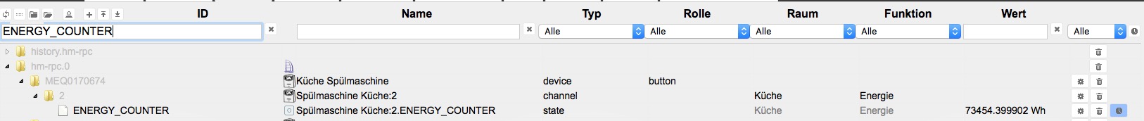

      In Zeile 41 noch den Strompreis eintragen
      In Zeile 262 wird nach ":2.ENERGY_COUNTER" gesucht. Das ":2" muss ggf. entfernt werden, denn es gehört zum Namen meiner Homematic-Strommesser.
      In Zeile 34-37 werden weitere persönliche Einstellungen vorgenommen.
      Logging sollte zu Beginn ein paar Stunden, besser Tage auf true stehen.
      instanz ist die javascript instanz.
      pfad ist der Unterordner für die Variablen
      blacklist ist eine Liste von Strings/Zeichenketten, die bei der Verwendung der Gerätenamen aus dem Namen gelöscht werden sollen. Erklärung: Mein Gerät Kühlschrank (EM100 Messgerät) heisst "Kühlschrank Strommessung". Dieser Name wurde in der WebUI/Geräte/Einstellungen vergeben. Für die Variablen verwende ich nur "Kühlschrank".

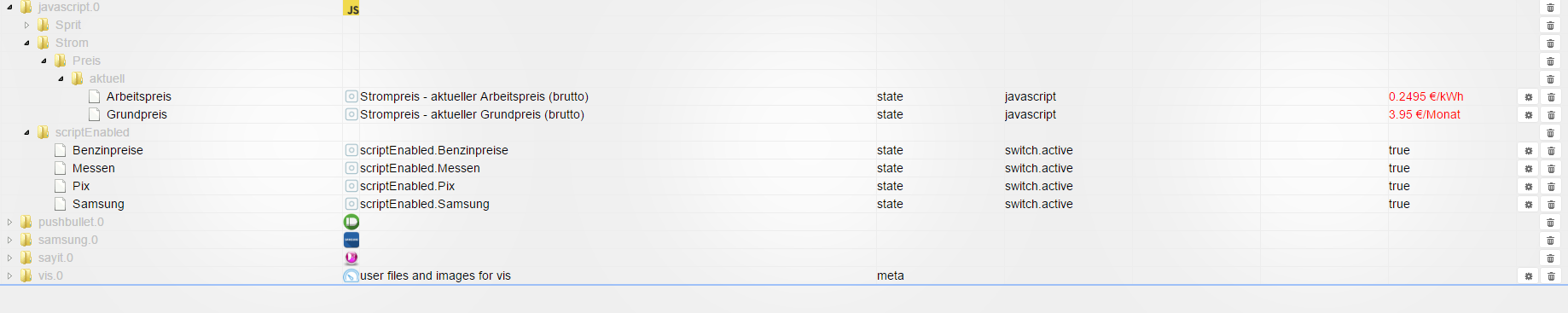

      // Strompreis
      createState(pfad + 'Preis.aktuell.Arbeitspreis', 0.2495, {
      name: 'Strompreis - aktueller Arbeitspreis (brutto)',
      unit: '€/kWh'
      createState(pfad + 'Preis.aktuell.Grundpreis', 3.95, { // wird noch nicht eingerechnet
      name: 'Strompreis - aktueller Grundpreis (brutto)',
      unit: '€/Monat'

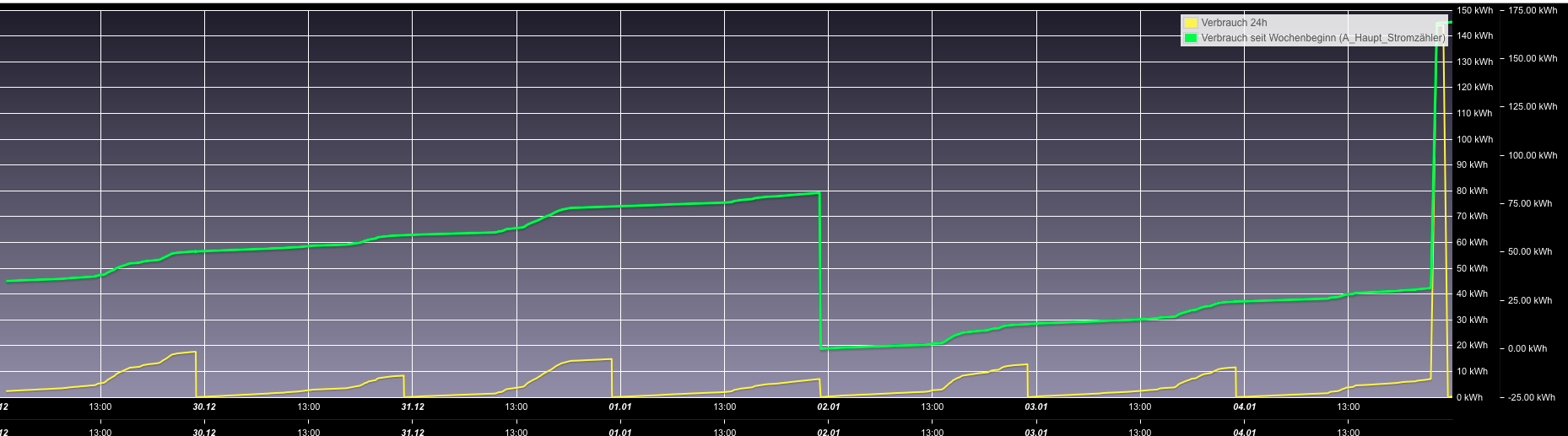

        Bei mir ist es derzeit so, dass bei allen Zeiten der gleiche Wert steht (Jahr, Woche, Monat, Tag, usw.).
        VG

            @pix:
            Bis auf den Tageswert sollten auch noch alle Werte gleich sein. Ist ja noch keine Woche/Monat/Quartal/Jahr um. `
            Hi Pix,
            bei mir werden die Tageswerte auch einfach immer weiter addiert. Ich schau mir das auch noch an, woran das liegen könnte. Keine Eile 🙂

              pix last edited by
              ich habe heute / gestern vor Mitternacht das Skript umgestellt auf Produktivbetrieb. Es läuft jetzt bei mir in der Instanz javascript.0 (Im Code oben ist es eine andere Instanz). Es gab beim Umzug ein paar Fehler mit den Leerzeichen eines Gerätenamens. Ich habe deshalb eine Zeile eingefügt, die Leerzeichen aus Gerätenamen ersatzlos löscht.
              Die Werte sind alle korrekt (bis gestern liefen meinen alten Skripte zum Vergleich noch mit).

                      riconr1 last edited by

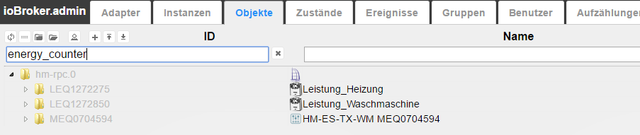

                      Hallo und vielen Dank für das Skript,
                      könntest Du mir kurz erläutern, ob das Skript auch mit Zählersensor Strom/ Gas HM-ES-TX-WM funktioniert?
                      Und vielleicht auch, wo ich welche Werte anpassen muss, damit meine Daten gezählt werden?
                      Also vielleicht im Skript noch zusätzlich angeben, wo ich welche Daten einfügen muss.
                      Tut mir leid, dass ich das nicht allein hin bekomme. Ich verstehe leider nix vom Skripten.
                      MfG Enrico

                          Hallo, ich möchte diesen Code von Pix zur Stromverbrauchsmessung nutzen. Ich habe einen HM-ES-TX-WM am Hauszähler und 2x HM-ES-PM Sw1-PI, der eine soll den Stromverbrauch der Waschmaschine protokollieren und der zweite den der Heizung. Ich bekomme die Fehlermeldung im Anhang.
                          Gruß Michael

                            Hallo Michael,
                            kannst du mir noch sagen, wie du die Geräte in Homematic benannt hast?
                            Sowas wie Küche Waschmaschine?
                            Werden die die Daten auch im iobroker Objektreiter angezeigt? Kannst du dazu mal in das Feld links oben im Objektreiter von Admin "ENERGY_COUNTER" eingeben?
                            Sieht dann etwa so aus:
                            Es sieht mir so aus, als ob das Skript deine Geräte nicht findet.
                            Pix
                            PS: Sorry, habe in der PN vorher von POWER und METER gesprochen, aber das war falsch. Aber du musst ja am Skript eigentlich eh nix ändern.
                              michihorn last edited by
                              Michael

                                In welcher Instanz des JavaScript Adapters läuft das Skript bei dir?
                                Gesendet mit Tapatalk

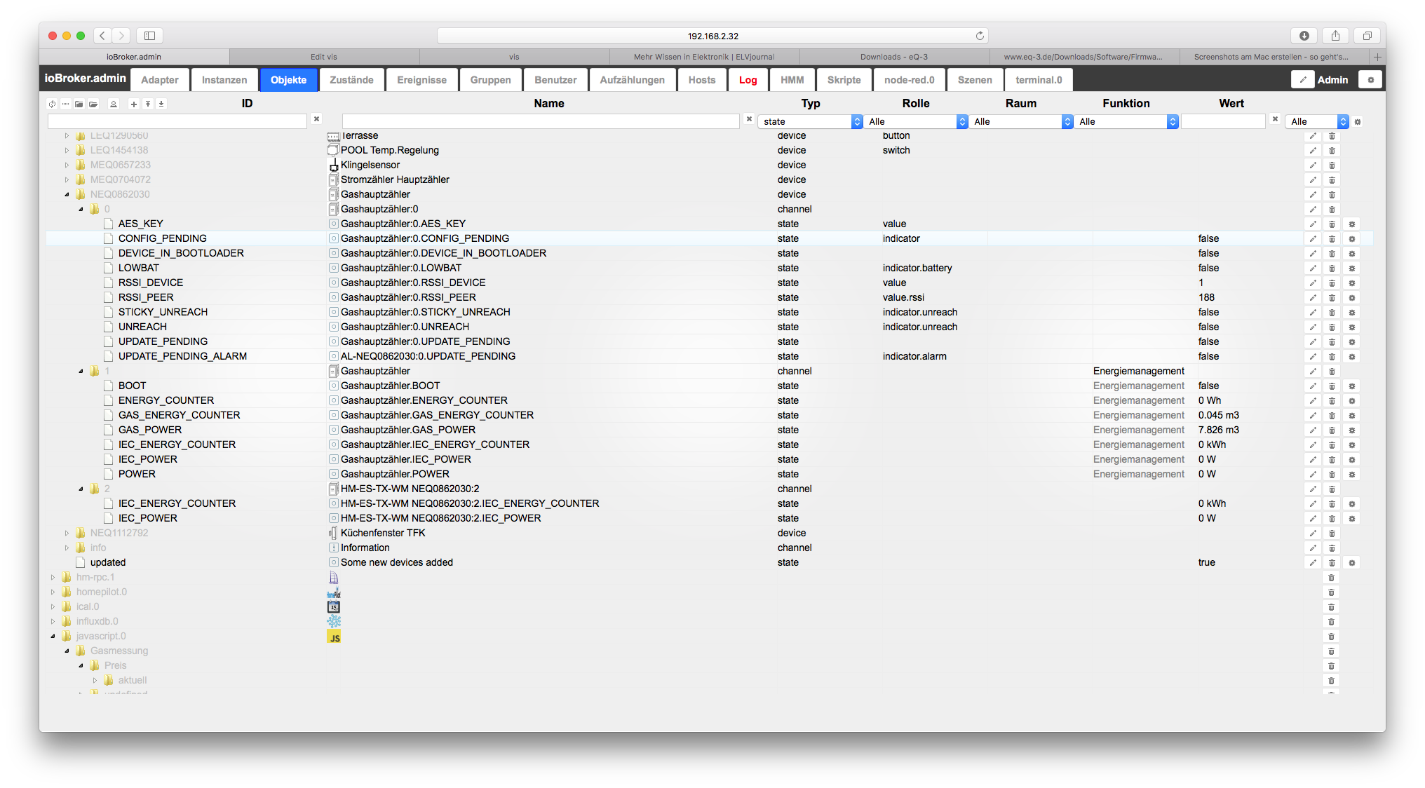

                                  Hallo Pix
                                  Gruß Michael
                                    pix last edited by
                                    Ja, das reicht.
                                    Ändere mal in dieser Zeile die 2 in 0
                                    var instanz = 'javascript.2';
                                    Ich habe dreimal den JavaScript Adapter installiert 0,1 und 2. das Skript läuft bei mir in der dritten Instanz. Die ersten beiden sind reserviert für "lebenswichtige " Aufgaben. Die dritte zum testen.
                                    Pix

                                          pix last edited by
                                          Schön, dass das klappt.
                                          Gib mal im Objektreiter im Suchfeld "Strom" ein, dort findest du im Javascript.0.Strom die Werte. Natürlich muss man jetzt einmal Mitternacht abwarten, bis der Tageswert gespeichert wird. Für die Woche auf Montag 0Uhr usw.
                                          Du kannst im Skript die Zeile

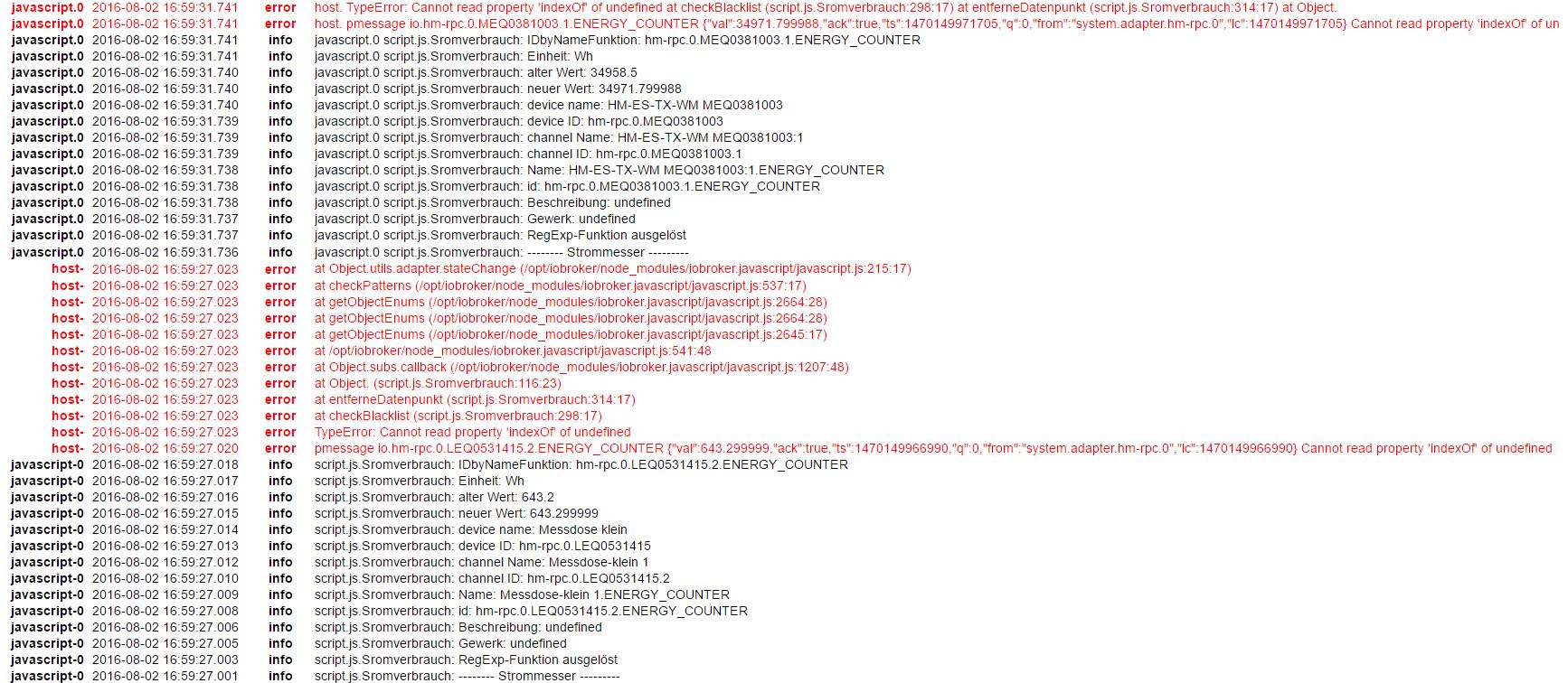

                                          Beachte: Das Skript, das du nutzt, ist eine der ersten Versionen. Ich sehe, darin ist noch die Funktion meldung_push enthalten. Die sendet bei mir evtl. Mitteilungen über Pushover. Sie ist auf meinem System global und deshalb nicht in diesem Skript definiert. Bei dir wird das einen Fehler ausgeben.
                                          Evtl. stürzt bei diesem Fehler das Skript ab und startet auch die Instanz neu. Daher empfehle ich dir dringend, den javascript Adapter ein zweites mal zu installieren. Das wird dann Instanz 1, bisher 0\. Im Skript Editor kannst du dann das Skript mit dem kleinen Pulldown Knopf neben dem Namen auf Instanz 1 stellen (vorher im Code auch auf javascript.1 stellen) und speichern. Wenn nun das Skript Probleme macht, stürzt nur diese Instanz ab und startet neu. Die erste Instanz (0) bleibt unberührt und läuft weiter. Natürlich macht das ganze nur Sinn, wenn du noch andere, definitiv lauffähige Skripte in javascript.0 hast.
                                          Pix

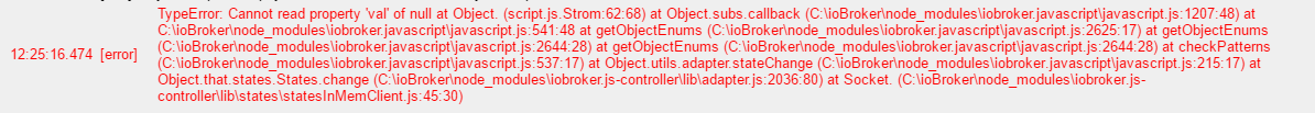

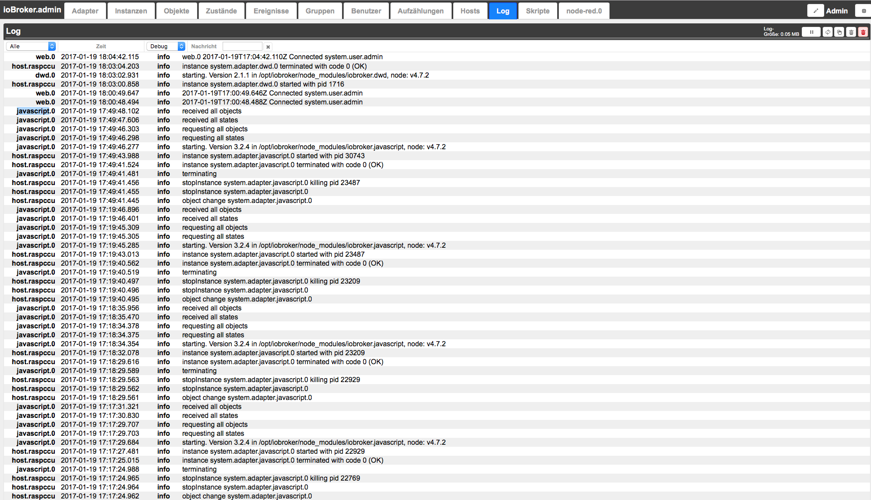

                                            Super, die Daten kommen im LOG an. Es kommt noch eine Fehlermeldung, ist das die von der Du im letzten Post berichtet hast?
                                            Die Daten sehe ich erst morgen unter Objekte?
                                            Gibt es eine möglichkeit diese Daten evtl. nach Excel zu exportieren?
