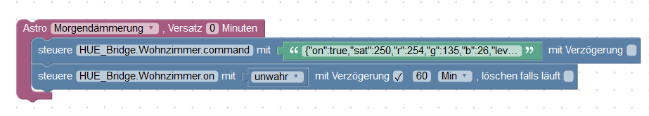

              Schau mal hier:
              Einmal wird auf Sonnenuntergang getriggert und das Licht geht an.
              Dann brauchts Du aber nochmal einen Trigger, damit das skript nochmal läuft, um auszuschalten. Dafür ist der zweite Trigger mit cron. Also um 22:00 Uhr geht es aus.
              Grüße Andreas
              Edit: der Trigger ist der Moment, an dem das Programm startet und durchläuft und schaut, welche Bedingungen zu diesem Zeitpunkt erfüllt sind und welche Aufgaben es zu diesem Zeitpunkt ausführen soll. Hast Du später weitere Bedingungen und Aufgaben muß das Programm erneut starten und dafür brauchst Du einen neuen Auslöser (trigger)

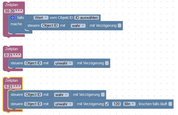

                    f0rd42 last edited by
                    würde denn folgendes funktionieren?
                    ~~![](</s><URL url=)https://cdn.pbrd.co/images/HZCHUiS.png" />
                    und was genau wāre der Unterscheid wenn die beiden Blöcke miteinander verbunden wāren oder nicht?
                    sorry für die dāmlichen Fragen ….
                    [EDIT hatte den falschen Cron Block genommen, das ist nun korrigiert~~
                      ok, nochmal komplett zurück.
                      Mann bin ich blāde … Uhrzeit vom System stimmte nicht, stand auf UTC.
                      wie auch immer, würde folgendes funktionieren?
                      ~~![](</s><URL url=)https://cdn.pbrd.co/images/HZD0NgN.png" />
                      Ich möchte ja 120 Minuten nach dem Einsachaltzeitpunkt wieder ausschalten, der āndert sich aber jeden Tag, daher geht Cron nicht.
                      Spāter würde ich unten noch einen weiteren Trigger einfügen, der je nach Helligkeit wieder ausschaltet.~~
                        paul53 last edited by
                        @f0rd42:
                        würde folgendes funktionieren? `
                        Ja. Nur das Verhalten bei Skriptstart innerhalb der 2 Stunden nach Morgendämmerung ist nicht bedacht.

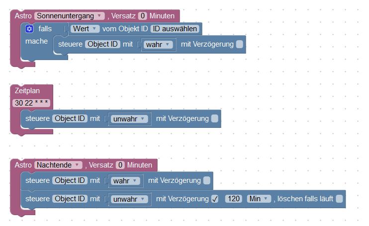

                                      irgendwie passt das immer noch nicht.
                                      Entweder wird nicht eingeschaltet oder zu einer Zeit wieder ausgeschaltet, die in keinem Zusammenhang mit dem Script steht. Uhrzeiten auf dem system habe ich geprüft, das stimmt soweit, auch die Zeiten im Log sind richtig. Auf dem Sonoff ist auch nichts weiter konfiguriert, also keine eigenen Timer.
                                      Das logging der State Variable zeigt:
                                      false true sonoff.0 2019-02-07 07:25:10.473
                                      false false javascript.0 2019-02-06 20:05:34.750
                                      true true sonoff.0 2019-02-06 20:05:06.426
                                      false true sonoff.0 2019-02-06 20:01:50.542
                                      true true sonoff.0 2019-02-06 20:00:06.206
                                      false true sonoff.0 2019-02-06 19:55:50.287
                                      true true sonoff.0 2019-02-06 19:48:25.620
                                      true true sonoff.0 2019-02-06 19:43:25.652
                                      false true sonoff.0 2019-02-06 19:38:36.896
                                      false true sonoff.0 2019-02-06 19:37:00.332
                                      true true sonoff.0 2019-02-06 19:31:44.627
                                      false true sonoff.0 2019-02-06 19:29:34.641
                                      true true sonoff.0 2019-02-06 19:26:32.491
                                      true false javascript.0 2019-02-06 18:02:20.053
                                      false true sonoff.0 2019-02-06 18:01:32.531
                                      false false admin.0 2019-02-06 17:51:56.383
                                      true true sonoff.0 2019-02-06 17:51:47.989
                                      true false admin.0 2019-02-06 17:51:47.803
                                      um 17:51 ist mir aufgefallen dass die Beleuchtung nicht an ist, was sie eigentlich seit 17:05 sein sollte.
                                      Dann habe ich sie per admin auf true gesetzt und danach wieder auf false um zu schauen ob der Schalter denn funktioniert.
                                      Dann hatte ich im Script was geändert und es gespeichert, was dazu führte, dass um 18:02 per script das Licht eigeschaltet wurde.
                                      Eigentlich sollte nun nix mehr passieren, bis 22:30, wenn das Script das Licht wieder über den Cron Trigger ausschaltet, aber zwischen 18:02 und 20:05 gibt es diverse Statusänderungen die ich mir nicht erklären kann.
                                      Im Script setze ich ja parallel auch immer eine Hilfsvariable, deren Log ist anders:
                                      true	true	javascript.0	2019-02-07 07:44:13.649
                                      false	true	javascript.0	2019-02-06 22:30:00.054
                                      false	true	javascript.0	2019-02-06 20:16:10.577
                                      false	true	javascript.0	2019-02-06 20:05:34.756
                                      true	true	javascript.0	2019-02-06 18:16:10.580
                                      true	true	javascript.0	2019-02-06 18:16:10.578
                                      true	true	javascript.0	2019-02-06 18:05:34.754
                                      true	true	javascript.0	2019-02-06 18:05:34.752
                                      true	true	javascript.0	2019-02-06 18:04:38.931
                                      true	true	javascript.0	2019-02-06 18:02:20.055
                                      18:02 Einschalten durch das Script. Was die Werte um 18:04, 18:05 und 18:16 sollen weiss ich nicht.
                                      Dann um 22:05 über script aus ??????? und dann um 22:30 nochmal aus, was ja richtig wäre.
