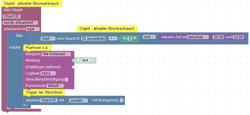

            ich würde es so versuchen:
            Hilft dir vielleicht als erster Ansatz.

              Ich würde statt der Zeit einfach "Schalter ein" nehmen.
