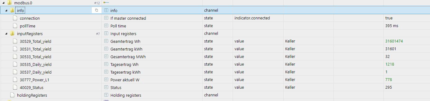

        Da du dieses Problem ja lösen konntest, ich dir mit der neuen Forumssoftware per PN/Chat kein Bild meiner Datenpunkte im Modbus Adapter senden kann, mache ich das hierüber:

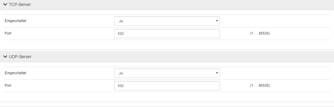

                Hast du den Modbus im SB auch aktiviert?
                Falls nein, hier mal der Auszug aus dem Dokument von SMA:

                4.1 Konfiguration mit Benutzeroberfläche eines SMA
                Wechselrichters
                1. Verbindung zur Benutzeroberfläche aufbauen (siehe Anleitung des Wechselrichters).
                2. An der Benutzeroberfläche als Installateur anmelden.
                3. Die Registerkarte Geräteparameter wählen.
                4. [Parameter bearbeiten] wählen.
                5. Die Parametergruppe Externe Kommunikation wählen.
                6. Um den TCP-Server einzuschalten, in der Gruppe Modbus > TCP-Server folgende
                  Einstellungen vornehmen:
                  • In der Dropdown-Liste Eingeschaltet den Eintrag Ja wählen.
                  • Bei Bedarf im Feld Port den Port ändern (Werkseinstellung: 502).
                7. Um den UDP-Server einzuschalten, in der Gruppe Modbus > UDP-Server folgende
                8. [Alle speichern] wählen.

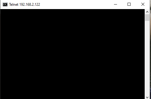

                    Kannst Du ein Telnet auf den Port 502 machen?
                    Daniel S 1 Reply Last reply Reply Quote 0
                    • Daniel S
                      Daniel S @Stabilostick last edited by Daniel S
                      @Stabilostick
                      da kommt sowas:

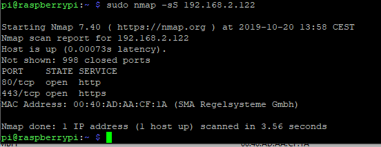

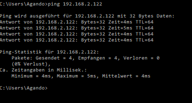

                      Ping geht
                      aber ich kriege den Port nicht:
                      Röstkartoffel 1 Reply Last reply Reply Quote 0
