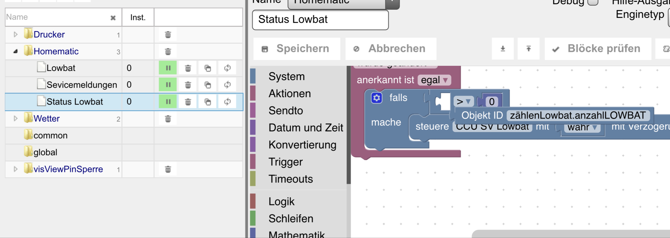

      ich versuche mich an Blockly (newbie :roll: )
      Kann mir einer verraten warum das Script nicht funktioniert?? 😞
      Wunsch ist das bei Java „zählenLowbat“ größer 0 dann die HM Variable auf true gesetzt wird.
      Danke schon mal!!

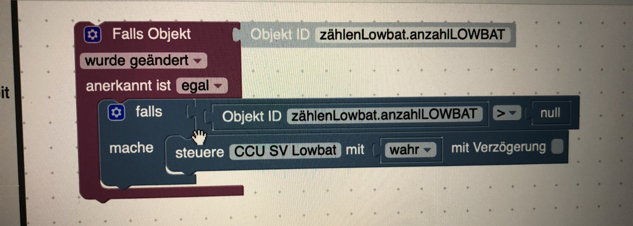

        nimm mal statt puzzle "null" aus dem Mathematik_Menü das Puzzle [0].
          Saschag last edited by
          Dann schmeißt mir Blockly die Objekt raus :?
            Supermicha last edited by

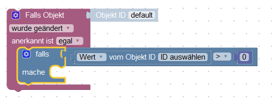

            Du hast den falschen Block in der falls-Bedingung…
            nicht "Objekt ID" sondern "Wert von Objekt ID"
              Danke! Funktioniert.
