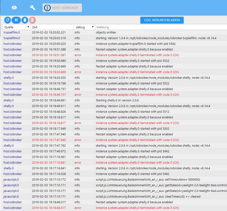

      Hi zusammen. Anscheinend bin ich unfähig meinen neuen Shelly 1 in iobroker einzubinden. Über die app und alexa funktioniert alles einwandfrei unter objekte im iobroker finde ich nur info.
      Nach dem ich den Adapter installiert habe habe ich auch über die Weboberfläche den Shelle rebootet. auch meinen Iobroker habe ich neu gestartet
      Im iobroker im log erscheint auch immer wieder ein Fehler.

            Hohenbostler last edited by
            Hi ok ich habe unter instanzen das loglevel auf debug geändert und den Adapter neu gestartet,
            aber im log steht irgendwie nichts anderes wie vorher:

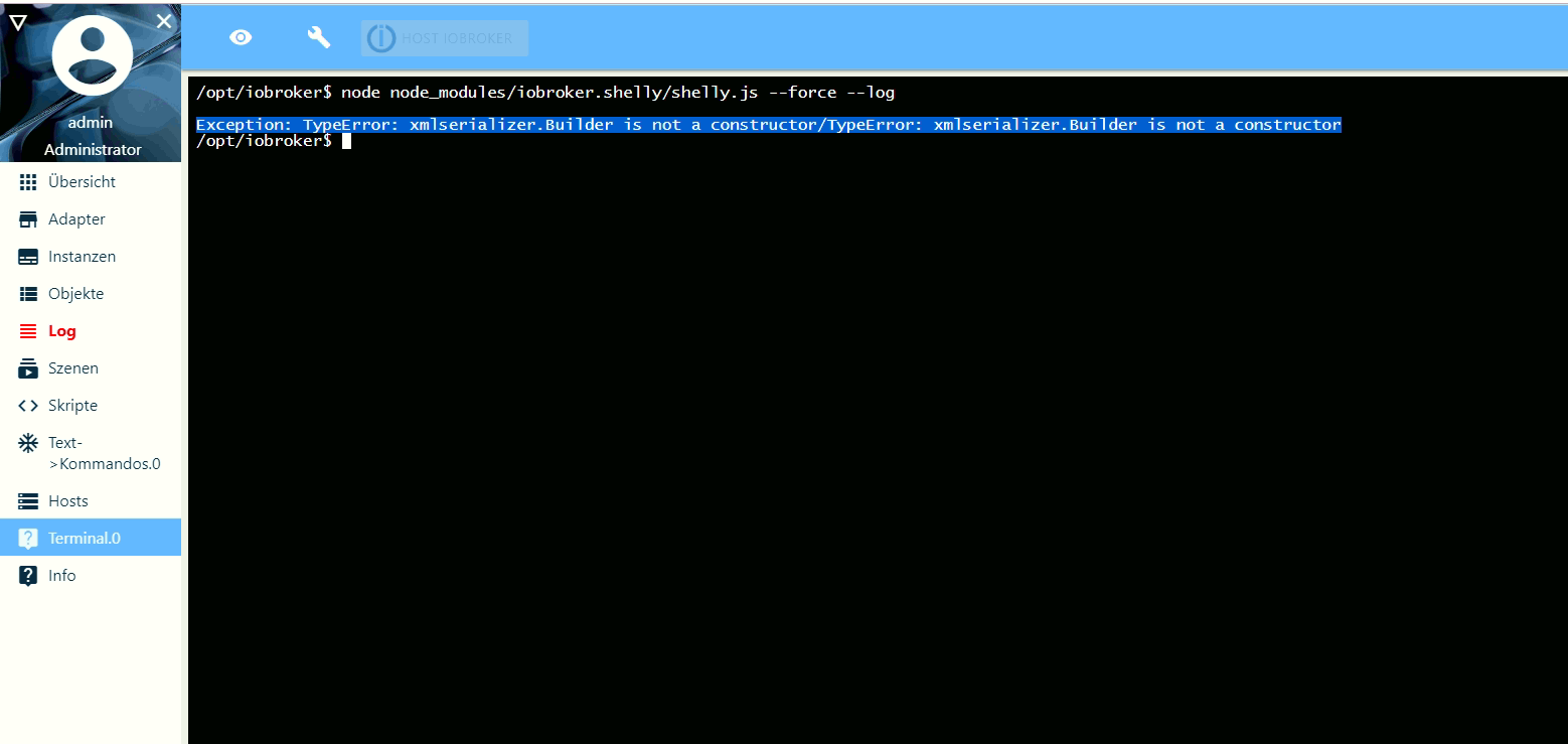

                    da bekomme ich folgende Fehlermeldung:
                    Exception: TypeError: xmlserializer.Builder is not a constructor/TypeError: xmlserializer.Builder is not a constructor
