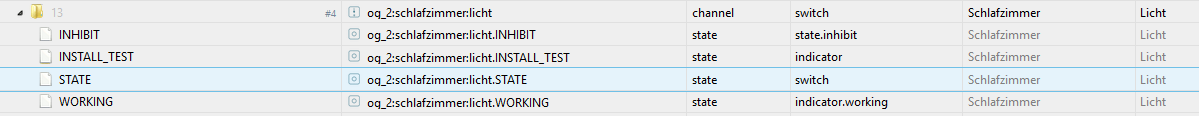

      ich möchte im IOT Adapter, zur Steuerung über Alexa, das "Licht" im Schlafzimmer hinzufügen.
      Leider funktioniert das nicht automatisch, unter den Aufzählungen ist der Aktor enthalten.
      Unter den Smart Aufzählung ist der Raum aktiviert.
      Das Objekt ist vorhanden und richtig zugeordnet.
      Ähnliche Probleme habe ich auch mit anderen Räumen, da sind dann zwar die Räume vorhanden aber es wird nur ein Teil der Lichter hinzugefügt.
      Log-Files kann ich gerne zur Verfügung stellen, aber ich weiß nicht welcher Adapter und welche Aktion interessant sind.

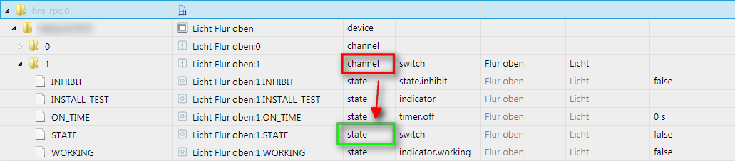

        Ich sehe z.B. dass du da einen "channel" hast.. Channel sind nicht zum Steuern gedacht.
        States ja - Channels nein!
          albert last edited by
          Ich denke das mit dem Channel kommt daher, dass ich auf dem ersten Bild nicht den ganzen Baum eingefügt hatte.

              eric2905 @albert last edited by
              @albert said in [iot] Fehlender Raum/Aktor:
              Hast Du den ganzen Channel oder nur den Datenpunkt "STATE" eingefügt?
              Gruß,
              Eric
                Hallo Eric, wohin genau meinst du mit "hinzugefügt"?
                Bei den "Aufzählungen" habe ich den ganzen Channel drin, bzw. wurde das automatisch gemacht und ich habe daran nichts geändert. Nach meinem Verständnis gibt es auch keine Unterschiede zwischen den nicht funktionierenden Lichtern und den funktionierenden, zumindest habe ich nichts geändert. Potentielle Unterschiede wären aber natürlich ein Hinweis ...
                  Ich bin übrigens immer noch am Verzweifeln.
                  Mein Problem ist, dass das Licht im "Schlafzimmer" nicht automatisch beim IOT Adapter als Gerät erkannt wird. Bei anderen Räumen, die erkannt werden, fehlen Lichter.
