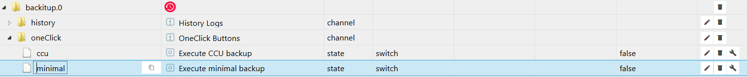

      Einen bool Datenpunkt von z.B. backitup konnte ich einfügen und auch über Alexa steuern.

          Diesen Datenpunkt konnte ich korrekt einbinden und schalten:

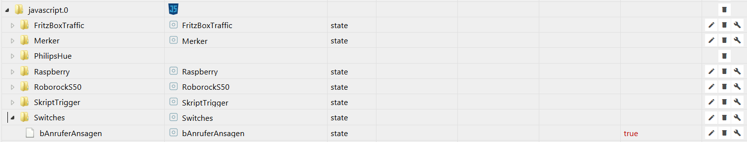

          Diesen nicht:

            @aleks-83:
            Der Datenpunkt der nicht funktioniert, ist vom gleichen Typ. `
            allerdings steht da "true" in rot!
