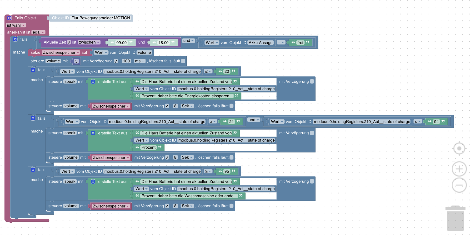

      Moin Leute,
      da ich gerade nicht weiter komme, benötige ich leider erneut Eure Hilfe.
      Ich habe einen Bewegungsmelder im Flur und dieser soll bei einer Bewegung den ALEXA Spot mit dem Aktuellen Hausakku Zustand in % ansprechen.
      Dieses funktioniert auch soweit, jedoch bei <u>jeder erkannten Bewegung</u> (kann nervig werden alle 3-4min)
      Ich möchte daher eine Pause von 30min einfügen, wie könnte man das realisieren ?
      Beispiel:
      Bewegung = Skript wird ausgeführt und ALEXA wird angesprochen.
      Nach z.B. 10min erneute Bewegung = ALEXA wird <u>nicht</u> angesprochen.
      Ab 30min erneute Bewegung = ALEXA wird wieder angesprochen.
       <xml xmlns="http://www.w3.org/1999/xhtml"><block type="on_ext" id="c`tY=3A*f9R)GRP!v1(J" x="-1087" y="-1237"><mutation items="1"></mutation>
          <value name="OID0"><shadow type="field_oid" id="/_mPzc3/#;@#?,fl?V]E"><field name="oid">hm-rpc.1.000########011B.1.MOTION</field></shadow></value>
          <statement name="STATEMENT"><block type="controls_if" id="F.`-8f|g+oj=O6Y2,pF!"><value name="IF0"><block type="time_compare_ex" id="83Q@?/7*xIE-+^a3awCp"><mutation end_time="true" actual_time="true"></mutation>
                  <value name="START_TIME"><shadow type="text" id="uaeUg*:~ycr]({{Q0N9E"><field name="TEXT">09:00</field></shadow></value>
                  <value name="END_TIME"><shadow type="text" id="7XQ,ZZv:HH4q[!INGgyn"><field name="TEXT">19:00</field></shadow></value></block></value>
              <statement name="DO0"><block type="variables_set" id="Y]p/4ILH|ZHtu0t;rzv5"><field name="VAR">Zwischenspeicher</field>
                  <value name="VALUE"><block type="get_value" id="|`b|CAJPAkZuP5l_NNzT"><field name="ATTR">val</field>
                      <field name="OID">alexa2.0.Echo-Devices.########.Player.volume</field></block></value>
                  <next><block type="control" id="A]CspWv7CrQK~S]NIX!b"><mutation delay_input="true"></mutation>
                      <field name="DELAY_MS">100</field>
                      <field name="UNIT">ms</field>
                      <value name="VALUE"><block type="math_number" id="5,rHrGS]*s#w0G]E)=*{"><field name="NUM">45</field></block></value>
                      <next><block type="controls_if" id="qWhnWk.9%-W7`Ll-9Oia"><value name="IF0"><block type="logic_compare" id="B_AOEYWh@k;p,;!;^e!C"><field name="OP">LT</field>
                              <value name="A"><block type="get_value" id="EasG|iShEZEa^Q=0c@[C"><field name="ATTR">val</field>
                                  <field name="OID">modbus.0.holdingRegisters.210_Act__state of charge</field></block></value>
                              <value name="B"><block type="text" id=":CF?qp1Hyh?m0HsxH?D;"><field name="TEXT">21</field></block></value></block></value>
                          <statement name="DO0"><block type="control" id="%qbPCo,ZXCn:+ApoIo/c"><mutation delay_input="false"></mutation>
                              <field name="OID">alexa2.0.Echo-Devices.########.Commands.speak</field>
                              <value name="VALUE"><block type="text_join" id="5LB_!O:!AA#M3NC92,2W"><mutation items="3"></mutation>
                                  <value name="ADD0"><block type="text" id="JimV{=[+z2^)Fj}GhFM`"><field name="TEXT">Die Haus Batterie hat einen aktuellen Zustand von</field></block></value>
                                  <value name="ADD1"><block type="get_value" id="n(L`42cPPitV5H4;b4Mr"><field name="ATTR">val</field>
                                  <value name="ADD2"><block type="text" id="7,VdIx+zmO)JXj-xcl/C"><field name="TEXT">Prozent, daher bitte die Energiekosten einsparen. Vielen Dank !</field></block></value></block></value>
                              <next><block type="control" id="RyDcq48z@I1eSZxohpsy"><mutation delay_input="true"></mutation>
                                  <field name="DELAY_MS">9</field>
                                  <value name="VALUE"><block type="variables_get" id="=r*S/[TMrNpcHR}Q=b[J"><field name="VAR">Zwischenspeicher</field></block></value></block></next></block></statement></block></next></block></next></block></statement></block></statement>
          <next><block type="on_ext" id="Qs*-gVE#iT-S674{0/n4"><mutation items="1"></mutation>
              <value name="OID0"><shadow type="field_oid" id="_kIuG2JJn,JoC5:Dmn_z"><field name="oid">hm-rpc.1.00091709AC011B.1.MOTION</field></shadow></value>
              <statement name="STATEMENT"><block type="controls_if" id="bCJJxquzJvv:!TZB!+DA"><value name="IF0"><block type="time_compare_ex" id="vg(q9.sl))?6gma}xu=b"><mutation end_time="true" actual_time="true"></mutation>
                      <value name="START_TIME"><shadow type="text" id=";c~}XVdia~~;o0k7,Ni3"><field name="TEXT">09:00</field></shadow></value>
                      <value name="END_TIME"><shadow type="text" id=";CJH~iz_;NZ,xd1Rc)Nt"><field name="TEXT">19:00</field></shadow></value></block></value>
                  <statement name="DO0"><block type="variables_set" id=".GcC7YyJ3sdSCjV4frg["><field name="VAR">Zwischenspeicher</field>
                      <value name="VALUE"><block type="get_value" id="r)kMjVb..)+D-qiXfVa?"><field name="ATTR">val</field>
                      <next><block type="control" id="f(C]y)HwEU_[BK6l3Kls"><mutation delay_input="true"></mutation>
                          <value name="VALUE"><block type="math_number" id="3#rPD.QN49iX(5GP_U`6"><field name="NUM">45</field></block></value>
                          <next><block type="controls_if" id="{Rgg7pTC+i-K,}{9JOgY"><value name="IF0"><block type="logic_operation" id="QLAW^bdfA2eQD/0og_Tb"><field name="OP">AND</field>
                                  <value name="A"><block type="logic_compare" id="F,J%,x6B+]il`jNF^Nvu"><field name="OP">GT</field>
                                      <value name="A"><block type="get_value" id="u?+EhX1lo_1)zM@-q,!O"><field name="ATTR">val</field>
                                      <value name="B"><block type="text" id="m@E1rx8=?~?l:NkS+!jf"><field name="TEXT">21</field></block></value></block></value>
                                  <value name="B"><block type="logic_compare" id=";%vl~=#/.]Y?zm]b7Wm?"><field name="OP">LT</field>
                                      <value name="A"><block type="get_value" id="A%.w@^481giW24YlX058"><field name="ATTR">val</field>
                                      <value name="B"><block type="text" id="[hyZ_HMQWbtFF91vhr/w"><field name="TEXT">95</field></block></value></block></value></block></value>
                              <statement name="DO0"><block type="control" id="#Zf=q3Ncr+yfr|d1}j{I"><mutation delay_input="false"></mutation>
                                  <value name="VALUE"><block type="text_join" id=".!XNL4M|8;kX;[?pRF=t"><mutation items="3"></mutation>
                                      <value name="ADD0"><block type="text" id="pWWQuCv;cI(kk=c8|z|_"><field name="TEXT">Die Haus Batterie hat einen aktuellen Zustand von</field></block></value>
                                      <value name="ADD1"><block type="get_value" id="zH8F5+.F*bY8~]}Ra6s#"><field name="ATTR">val</field>
                                      <value name="ADD2"><block type="text" id="Jdd(-7@6GIeuI83t9m*X"><field name="TEXT">Prozent</field></block></value></block></value>
                                  <next><block type="control" id="}[9X?e~YkXYi?W@8Bl+C"><mutation delay_input="true"></mutation>
                                      <value name="VALUE"><block type="variables_get" id="#!3b,/eg7kU-UhMfI*kK"><field name="VAR">Zwischenspeicher</field></block></value></block></next></block></statement></block></next></block></next></block></statement></block></statement>
              <next><block type="on_ext" id="Xr/2ZeSXZL].BV]z*+ik"><mutation items="1"></mutation>
                  <value name="OID0"><shadow type="field_oid" id="`?T{FGE0PpUSX%0F~a`Y"><field name="oid">hm-rpc.1.00091709AC011B.1.MOTION</field></shadow></value>
                  <statement name="STATEMENT"><block type="controls_if" id="9BvZ(-xRtf7rsyHyg09B"><value name="IF0"><block type="time_compare_ex" id="Gsx+l71fMpTcdDkU/,8["><mutation end_time="true" actual_time="true"></mutation>
                          <value name="START_TIME"><shadow type="text" id="P%nNPSPAyj~}N8{#nfXX"><field name="TEXT">09:00</field></shadow></value>
                          <value name="END_TIME"><shadow type="text" id="U@_.#}B-4;16@y~A=OQt"><field name="TEXT">19:00</field></shadow></value></block></value>
                      <statement name="DO0"><block type="variables_set" id="{Y;:f:6*SwMh@ei#b2ZF"><field name="VAR">Zwischenspeicher</field>
                          <value name="VALUE"><block type="get_value" id="k]SX7vD/E)pJ;4;wOJRQ"><field name="ATTR">val</field>
                              <field name="OID">alexa2.0.Echo-Devices.#########.Player.volume</field></block></value>
                          <next><block type="control" id="@RP@bLUs-|2X9f,0n-g;"><mutation delay_input="true"></mutation>
                              <value name="VALUE"><block type="math_number" id="9O*;ijB8-CpU^sn8zzO]"><field name="NUM">45</field></block></value>
                              <next><block type="controls_if" id="%w`=[p6_t7[/_gqEX!b_"><value name="IF0"><block type="logic_compare" id="T)H*a.9f!eKH[b@]~r=u"><field name="OP">GT</field>
                                      <value name="A"><block type="get_value" id="xYHG^|_M?akBb}ichZG)"><field name="ATTR">val</field>
                                      <value name="B"><block type="text" id="p2Blpf}?C}}TW+*Gm0}L"><field name="TEXT">94</field></block></value></block></value>
                                  <statement name="DO0"><block type="control" id="JArR3|FNvP-fEV*]Cws]"><mutation delay_input="false"></mutation>
                                      <value name="VALUE"><block type="text_join" id="H:eo]YUwCGH/%`#*wd;#"><mutation items="3"></mutation>
                                          <value name="ADD0"><block type="text" id="#iqoW`[~z_Rn-4HZYagy"><field name="TEXT">Die Haus Batterie hat einen aktuellen Zustand von</field></block></value>
                                          <value name="ADD1"><block type="get_value" id="n@vpg9W*5B5|/^1ul./x"><field name="ATTR">val</field>
                                          <value name="ADD2"><block type="text" id="(]KkzqO{YpE(A4rb@fgs"><field name="TEXT">Prozent, daher bitte die Waschmaschine oder andere Verbraucher anstellen. Vielen Dank !</field></block></value></block></value>
                                      <next><block type="control" id="T[pa5K:udiWMQy0cfTYu"><mutation delay_input="true"></mutation>
                                          <value name="VALUE"><block type="variables_get" id="2pFZ=tI;%mQ5K(:`5WHy"><field name="VAR">Zwischenspeicher</field></block></value></block></next></block></statement></block></next></block></next></block></statement></block></statement></block></next></block></next></block></xml>

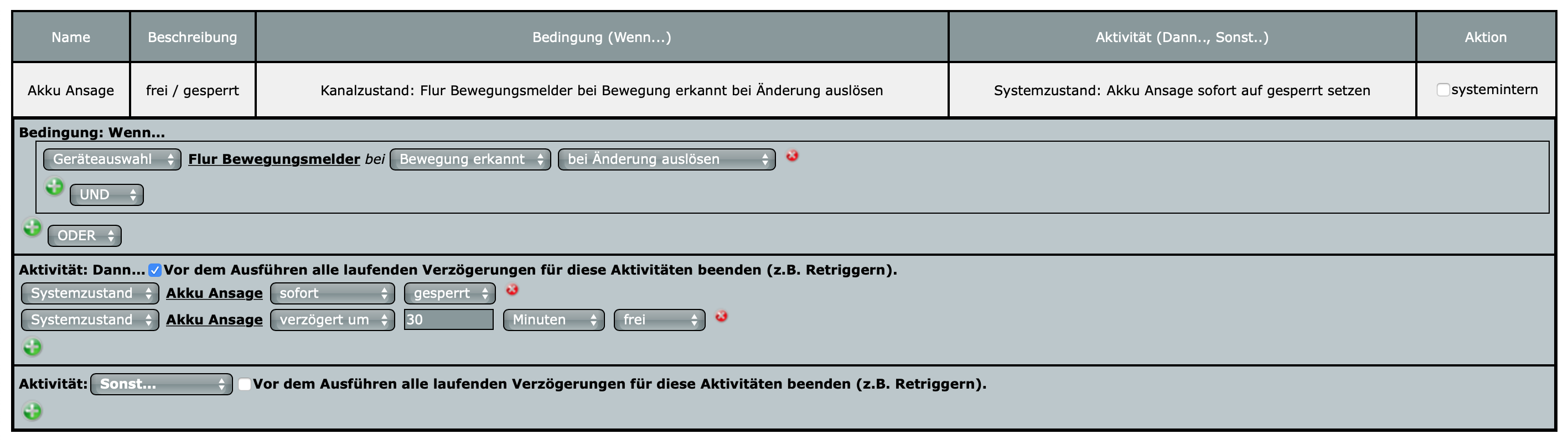

            Ich bin nun das Problem erstmal mit einer HM-Sperr-Variable (Akku Ansage= frei/gesperrt) und einem HM-Programm angegangen, konnte es aber bislang noch nicht umfangreich testen, weil meine Frau im Bett kränkelt und sonst der Hammer kreist :lol:
            Homematic Programm:
            ioBroker Skript:
              marfa84 last edited by
              Leider habe ich gerade festgestellt das es wie oben Beschrieben, nicht funktioniert. :!:
              Begründung:
              Da ich den Bewegungsmelder nicht nur für die o.g. Ansage verwende, ist das Gerät so eingestellt, das er einen Mindestsendeabstand von 4min eingestellt hat. Somit kann der HmIP-SMI Bewegungsmelder "nur" alle 4min neu auslösen um seinen Akku auf lange Sicht zu schonen. Wenn also einer nach 5min durch den Flur schlendert, wird das o.g. HM-Programm "Akku Ansage" bei Änderung immer neu Ausgelöst und die 30min werden somit nicht eingehalten. 😉

                radierer last edited by
                @marfa84:
                Begründung:
                Da ich den Bewegungsmelder nicht nur für die o.g. Ansage verwende, ist das Gerät so eingestellt, das er einen Mindestsendeabstand von 4min eingestellt hat. Somit kann der HmIP-SMI Bewegungsmelder "nur" alle 4min neu auslösen um seinen Akku auf lange Sicht zu schonen. Wenn also einer nach 5min durch den Flur schlendert, wird das o.g. HM-Programm "Akku Ansage" bei Änderung immer neu Ausgelöst und die 30min werden somit nicht eingehalten. 😉 `
                Mach doch einfach in die "Wenn" Bedingung den Systemzustand als "nur prüfen" mit rein .. dann sollte es doch gehen.
                Also wenn Bewegung erkannt (bei Änderung ..) UND Systemzustand "frei" (nur prüfen), DANN …
                So sollten die 30 Min. eingehalten und die nächste Sperre erfolgt bei >= 30 Min.

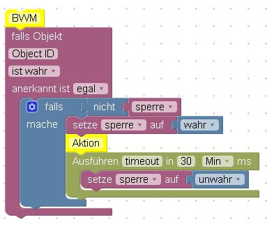

                  paul53 last edited by
                  Prinzip:
                  578
                  725
