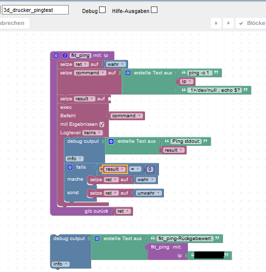

            ich habe mal probiert es mit Blockly hinzubekommen.
            wenn man sich den Code dazu ansieht, ist das auch noch nicht optimal. Die Variablen innerhalb der Funktion hätte ich gern lieber lokal gehabt, aber das geht anscheinend (noch) nicht in Blockly.
            Leider funktioniert das Script auch noch nicht wie gewünscht.

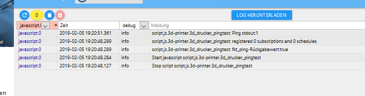

            im Logfile sieht man dass result (stdout) eine 1 zurückliefert, das ist auch korrekt weil der Raspberry aus ist. Wenn er läuft kommt eine 0 als Ergebnis. soweit OK.
            Was ich mir nicht erklären kann, dass erst die log-Ausgabe "fkt_ping_Rückgabewert:true" kommt und danach scheinbar erst der exec-Befehl bzw die Funktion abgearbeitet wird. So macht das zumindest keinen Sinn da der falsche Wert noch in der globalen variable "ret" steht.
            Warum ist das so und was muss ich ändern damit erst die Funktion abgearbeitet wird?
