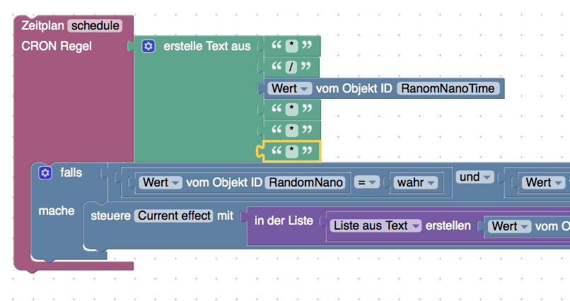

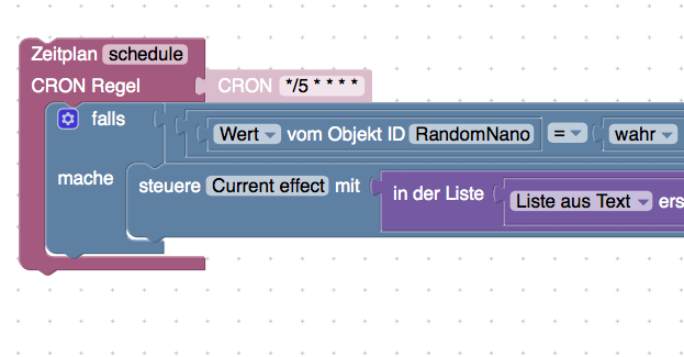

      brauche Hilfe. Will einen Cronjob setzen mittels einer Variable (Random-Schaltung von nanoLeaf panels) Das Random läuft problemlos, jetzt wollte ich noch die Umschaltdauer via Variable setzen um die Zeiten zu steuern.
      Bild 2 läuft so perfekt
      Bild 1 nimmer. Stimmt da was mi dem "Cron-String" nicht? Muss der anders aussehen?
      Lieben dank für die Hilfe!
      Grüße Lars

        Erstmal fehlt ein Stern im oberen Beispiel. Sieht im Moment so aus /<wert>** muss aber /<wert>*** sein. Bin mir auch nicht sicher ob das so klappen könnte.</wert></wert>

          was auch nicht ersichtlich ist ob du die Leerzeichen zwischen * & Wert mit drin hast.

            keine Leerzeichen, auch ein stern mehr - leider noch kein erfolg 😞

              Wieso keine Leerzeichen, die Leerzeichen müssen mit rein?!

                RandomNanoTime ist eine Zahl von 0-59?
                dann noch was: schedule wird einmalig gesetzt wenn du das Script startest.
                Wenn du RandomNanoTime also veränderst, musst du das script einmal stoppen und neu starten damit schedule mit dem neuen Wert(Intervall) arbeitet.

                  ok. Dann probiere ich es nochmal mit Leerzeichen.
                  Ja, die Variable ist eine Zahl zwischen 1 und 59. Entsprechend in der Raspimatic angelegt ….
                  Gibts ne Alternative zu Cron?
